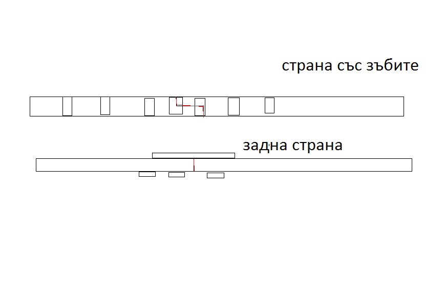

Мислех си да го среже на зъб като на снимката и да ги залепиш веднъж странично и после с едно тънко и еластично парче от зад където не са зъбите. Не знам дали става ясно, но това е единственото което ми идва на ум..., или пък просто да залепиш челно едно за друго, има едни лепила за пластмаса които проникват в дълбочина и се сливат, но не знам от какъв материал е ремъка ако е гума би трябвало да стане...

Да не забравяме, че ще е под опън ремъка се разтяга.
От тук стигаме до извода, че материала от който е направен ремъка има даден коефициент на разтягане а лепилото също има коефициент на разтягане при всяко едно положение ще е различен от този на ремъка.
Мисля че сами можете да предположите какво в последствие ще се получи ако е само слепен.
Ремък се купува затворен не се лепи но нищо не пречи човек сам де се обеди в това, а отворен ремък се използва за други приложения. Въпроса не опира до това къде да е снадката а в това колко здраво ще стане тя.
П. П.
Какво ще носи тоя ремък?

Не е проблем да се закупи,но не се предлага такъв/поне аз нямам успех в търсенето/,
и не бих тръгнал да се занимавам с подобна дейност ако имаше такава възможност.

Предполагам, че ти трябва T5. Има голямо разнообразие от дължини. Аз мога да помогна /имам налични/ с Т5 280, 410, 420, 455, 620, 750DL, 860, 940 /може би и други дължини но рано сутринта не ми се рови :)/. При положение, че твоята дължина не пасва на тези от каталога се слага обтегач /конструкцията трябва да го позволява/.

също предлагат голям избор ремъци. Режат ги от ръкав с ширина по желание на клиента.

Ако си купуваш нов и няма твоят размер вземи малко по голям и му служи обтегач и ще си решиш проблема...
