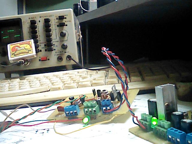

andro440 - майстор
а ето и от мен -днешния ми труд
Picture 088.jpg (39.15 KиБ) Видяна 6188 пъти
Picture 089.jpg (52.07 KиБ) Видяна 6188 пъти
ivanj - специалист
Не съм ги чертал може да има и грешки.
andro440 - майстор
ivanj написа:
Нямат грешки -аз ги проследявах по схемата ,но това мостче ми направи впеч..

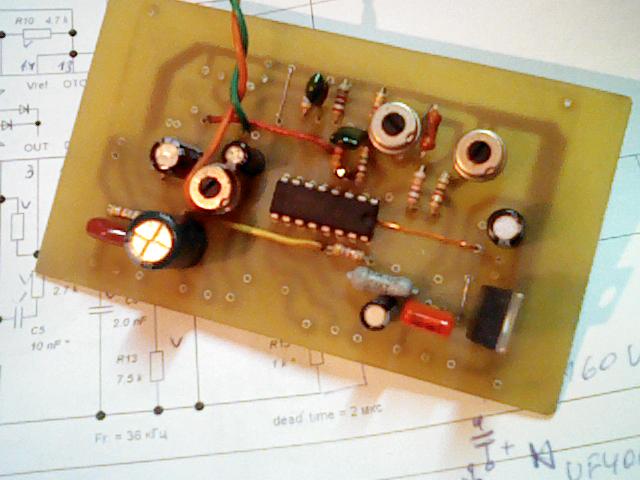

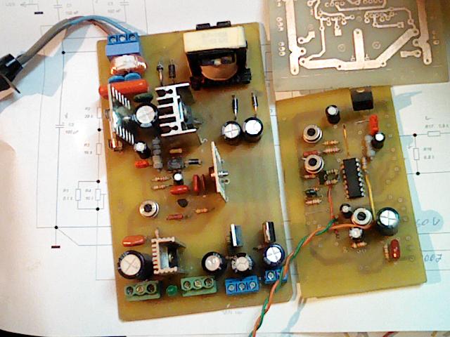

andro440 - майстор
управлението е готово

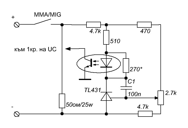

cvetanmu - специалист
Тази схема правих за малкия електрожен и работи добре.
Виж и тази схема - не си спомням от кой форум я свалих , но можеш да ползваш някои неща и от нея
http://picbg.net/u/58351/40952/699291.gif
reg u.JPG (41.74 KиБ) Видяна 6021 пъти
pulsar - специалист
Благодаря cvetanmu,
разбира се ще има и снимки, а шланга го взех за 70лв. с вграден клапан в ръкохватката.
