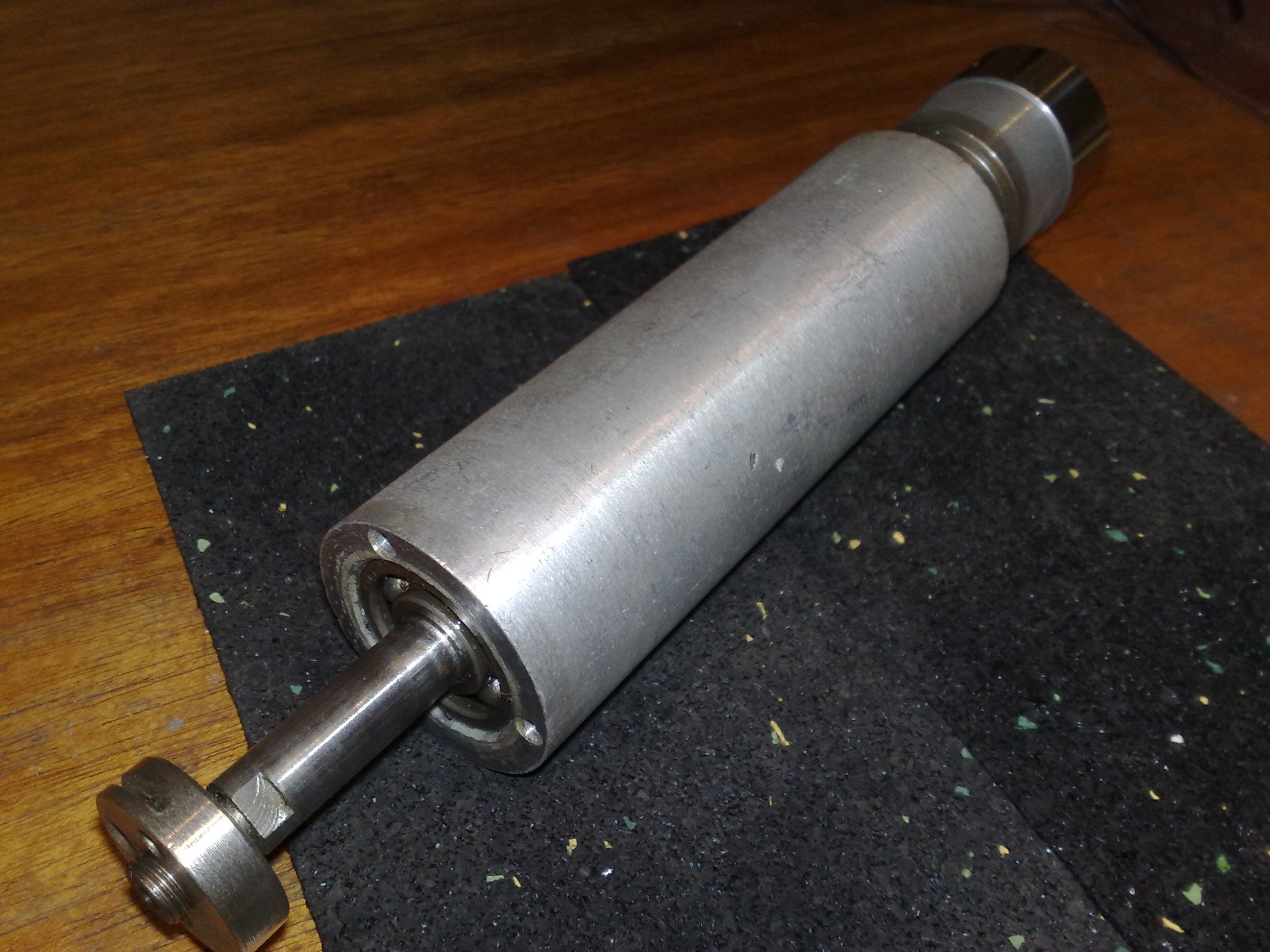

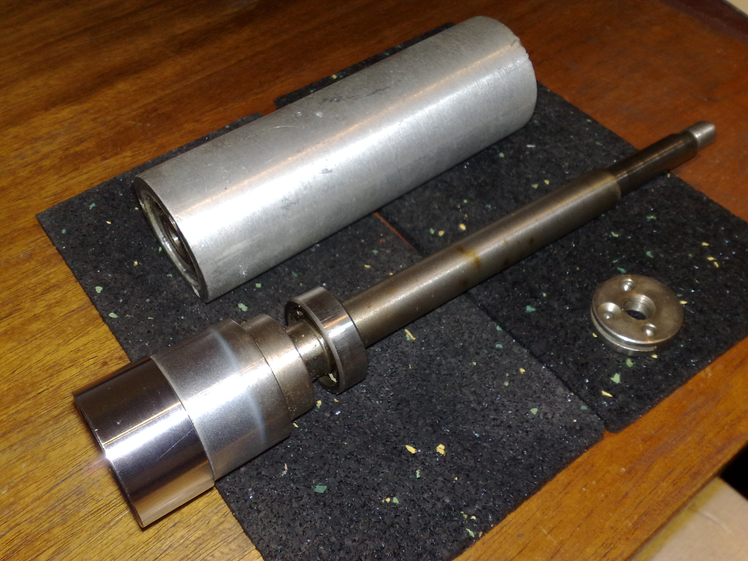

MrMurdjo написа:За мен лично най-доброто решение е шпиндел с укрепено вретено на радиално-аксиални лагери, задвижван от електромотор с ремък или съединител . Тогава моторът не носи никакви големи радиални и аксиални усилия, а само отдава въртящ момент. Дори и трифазните шпиндели разчитат на товароносимостта на лагерите на ротора. Даже ми прави впечатление, че на всички китайски се изтъква специално, че са с германски лагери. Което ме прави много подозрителен.Имам нещо такова с външно алуминиево тяло с дължина 140мм, ф45мм и лагери 6201. Дали ще свърши работа или трябва да се монтира допълнителен аксиален лагер в предния край?
alien
- Мнения: 405
да, аксиалния лагер е желателен но проблема е друг - този тип машинки с "мека" конструкция са предимно за меки материали, и за по добър резултат/производителност се работи на високи обороти, с малки инструменти, където инструмента работи най-добре ако е закрепен директно на ротора на мотора
просто масата на ротора на мотора прави чудеса, реже в пъти по добре и с по малко вибрации, съответно по бавно износва инструмента, масата на ротора дава нужната стабилност която "меката" коснтрукция не може
на времето имах такава ос към един двигател, от както я махнах и сложих директно високо оборотен двигател нещата се подобриха много
но все пак зависи и какви са ти критериите.....
