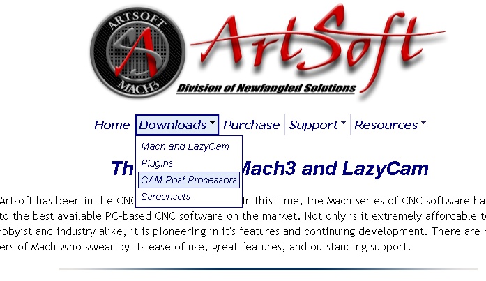

Skartalov, ти какво ползваш за post procesor?

skartalov - специалист
velsi написа:
post procesor?
Post Processor???
Не разбирам, ако имаш предвид CAM програмата която генерира G-CODE за MACH3, ами LAZYCAM, която си върви с MACH3.
velsi - Почетен майстор
Ами да. На много места срещнах това понятие и стигнах до извода, че означава едно и също. Това LAZYCAM отделно ли се инсталира?
LAZYCAM e в пакета на MACH3.
Като го инсталира, не забеляза ли да сложиш отметката да се инсталира и LAZYCAM?
Няма по- лесна CAM от нея!
Post processor е нещо като плъг-ин на други CAM програми, така че да могат да генерират Г-код, съвместим с MACH3.
