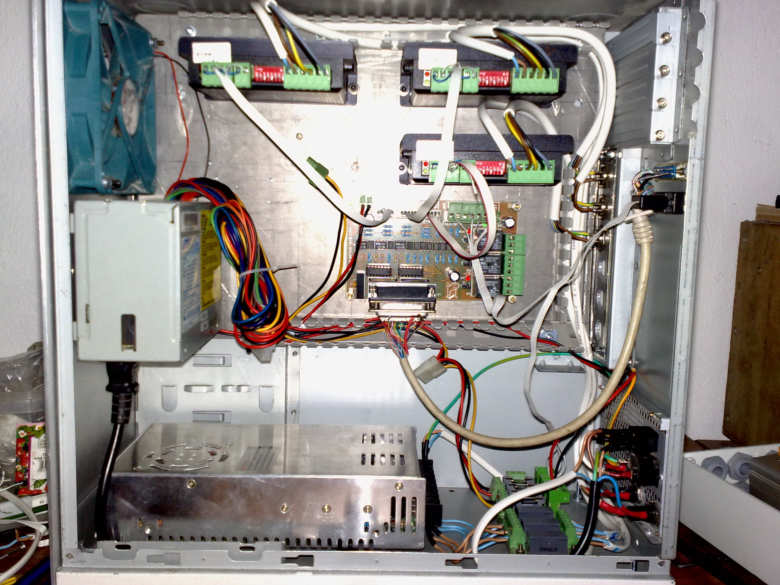

dobrev - специалист
cvettomirr написа:
Сега се чудя в каква кутия да събирам и монтирам захранванията, драйверите и контролера - приемам идеи.
При мен управлението е в стара кутия от компютър, но не виждам как ще вкараш вътре четирите захранвания. Металното табло за открит монтаж е много добро решение. Нареждаш всичките елементи на един плот, оставяш място за охлаждане между тях, решаваш колко, какви и къде да монтираш вентилаторите за охлаждане, къде ще прокараш кабелите за свързване между отделните блокове и ще добиеш представа колко голяма кутия да вземеш :bulb: . Не забравяй и размера на елементите във височина, че да не остане кутията отворена :? .
Balabanov - специалист
Не забравяйте за охлаждането на карантийката в кутията! Аз съм решил да си направя кутията от 3мм алуминиева ламарина по мой си размер с два вентилатора един да вкарва въздух а другия да изскарва въздуха от кутията, като таблото ще е прикрепено към кутията.
Колега @dobrev за какво ползваш компютърното захранване от снимката?

dobrev - специалист
Според мен е по удачно два вентилатора да вкарват и места с отвори или решетка откъдето да излиза въздуха. Контролерът се оказа една енигма. Няма нищо в сайта освен пиновете на 25pin конектор. Дано някой да може да помогне повече, иначе ще трябват снимки отгоре на контролера и малко размисъл.
dobrev - специалист
Balabanov написа:
От него захранвам с 5V - контролера, с 12V - осветлението на шпиндела и вентилатора на кутията и в бъдещ вариант - индуктивните датчици за HOME.
