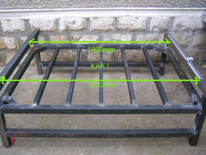

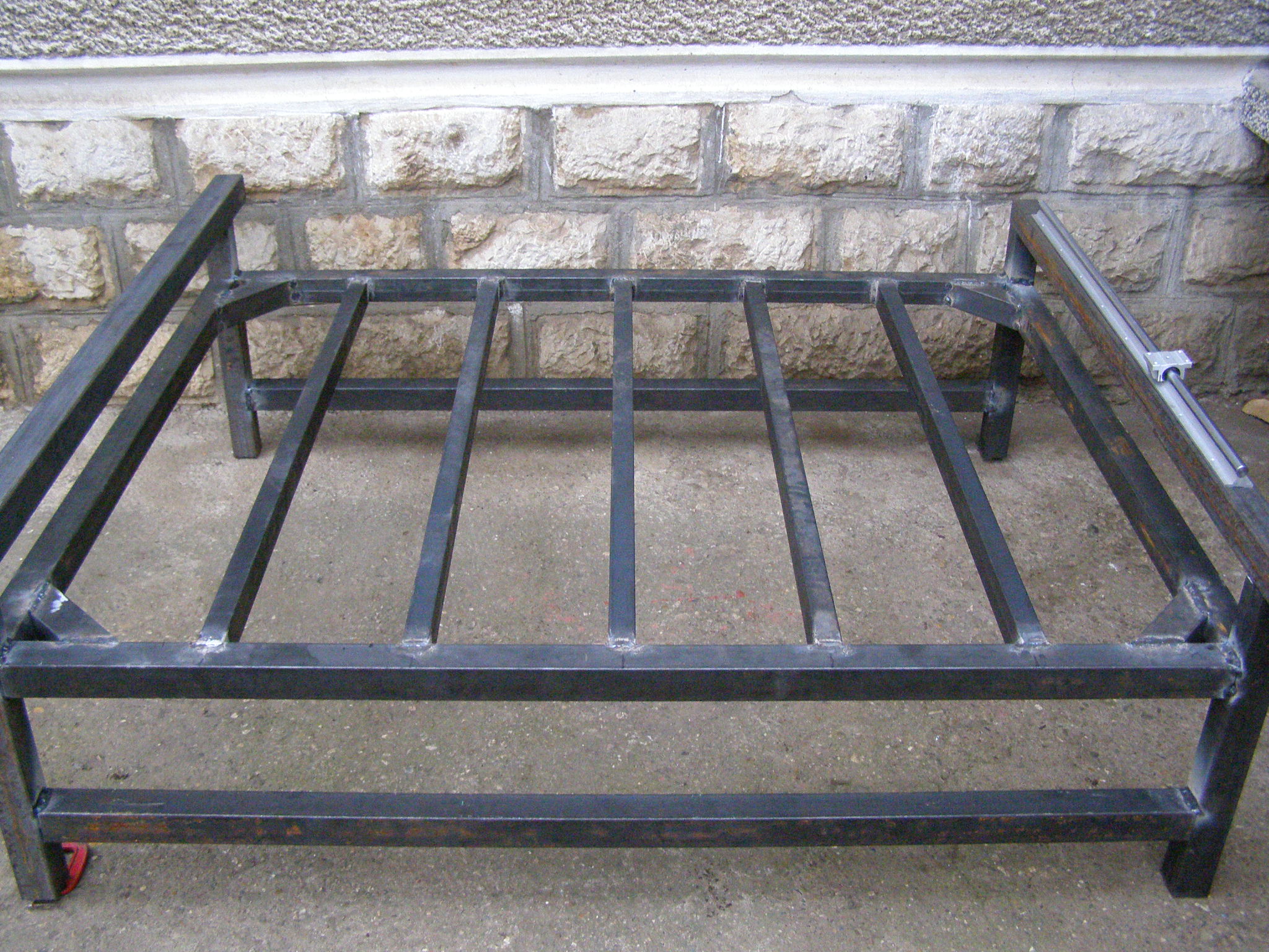

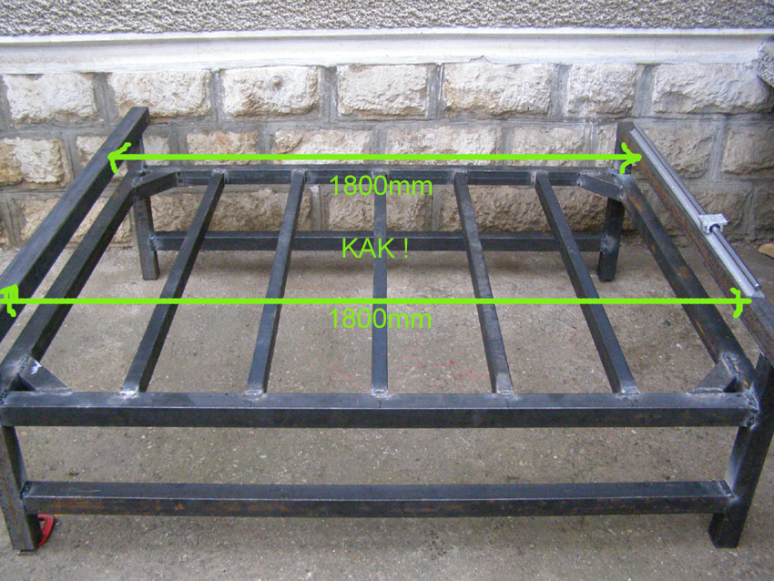

Ето днес докъде стигнах, над гредичките, за работният плот ще закупя куфражен шперплат, евтин материал, и подходящ за случая. Но изникна следния проблем, как да определя точното разстояние за двете Х оси и успореднстта като размера ми е 1800мм. Мисля че steper имаше някакъв измервателен уред за тази цел.

cvettomirr написа:
За съжаление angle cube-то е при сина ми в Австрия.Но липсата на такъв инструмент не е болка за умиране :)
Аз например бих направил така:
Поставям двете направляващи по Y на предназначеното им за това място.Изравнявам ги от единия край и успоредността им проверявам с обикновена ролетка.
От към страната на изравнения край /приемаме го за начало/ ги захващам с по един болт за конструкцията.
Нанизвам по един линеен лагер на двете оси и ги придвижвам до началния край.Свързвам двата лагера с подходящ квадратен профил. Поставен върху лагерите той трябва да
ляга плътно без просвет /като привлечен от магнит/.Отбелязват се местата на отворите и се стяга профила към лагерите.
Така направената постановка /да я наречем основа на портала/ се придвижва към другия край на направляващите ,чийто край се захваща с болтове към конструкцията.
Ако така направения портал се движи гладко,без никакви усилия, могат да се рзпробият и подготвят и останалите отвори по осите.
Ако има някакво задържане при движение напред-назад между двете крайни точки се търси причината за това.Или в конструкцият или в направляващите или
при двете :)
Не знам колко е подходящ кофражния шперплат за работен плот защото преди да се пусне машината в действие с подходящ фрезер се нулира работната маса, а този
шперплат не би ми дал необходимата гладкост.Аз бих използвал MDF поне с дебелина 25 мм.
Ето тук http://dox.bg/files/dw?a=7272641675 може да намериш и някакви идеи по асемблиране на машината.
Поздрави и успех
MrMurdjo - майстор
Аз бих искал да кажа само едно: такава машина не може да се направи без преди това да има чертежи (дори и не съвсем пълни и издържани) и сериозно мислене върху тях преди да се пристъпи към практическа изработка.
STEPER - специалист
1800 по X е сериозен размер дори и при експлоатацията.
А по Y колко е :?:
