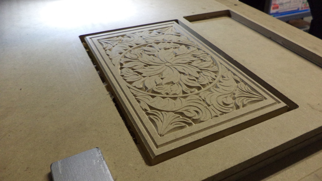

dobrev - специалист

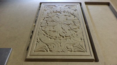

От мен няколко снимки на резултата от работа по празниците:

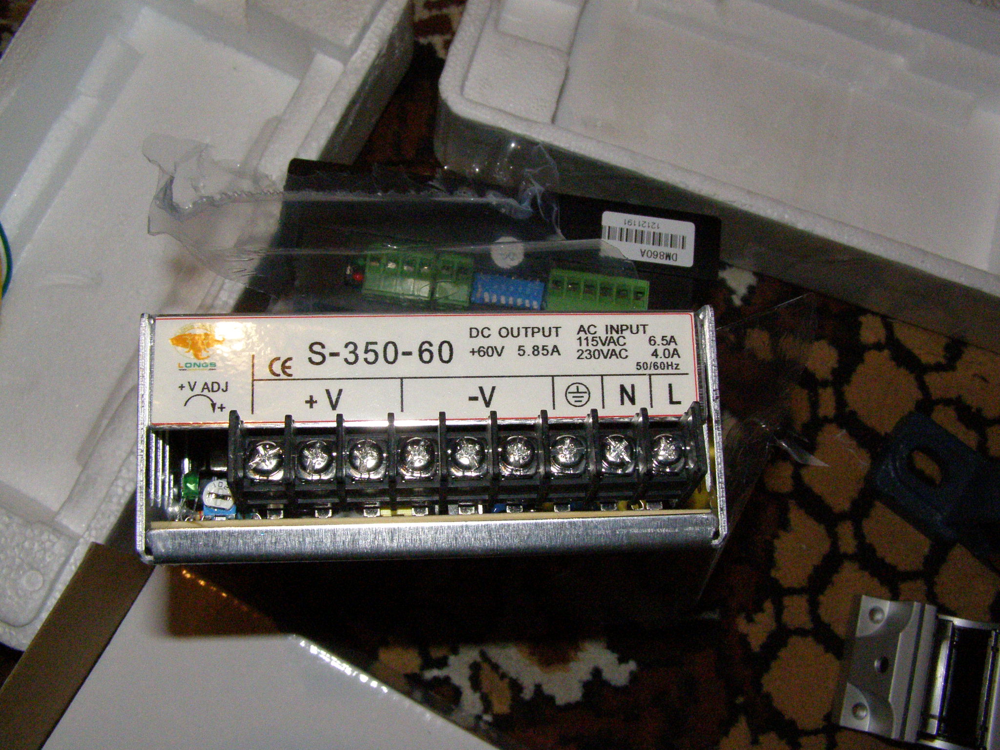

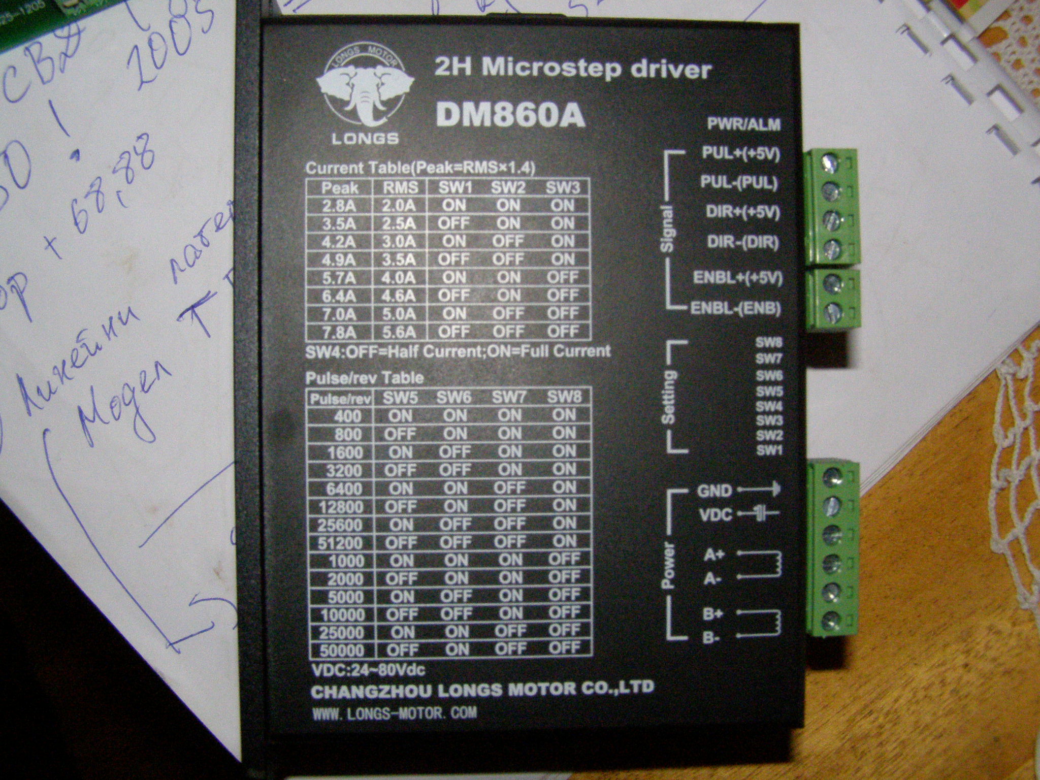

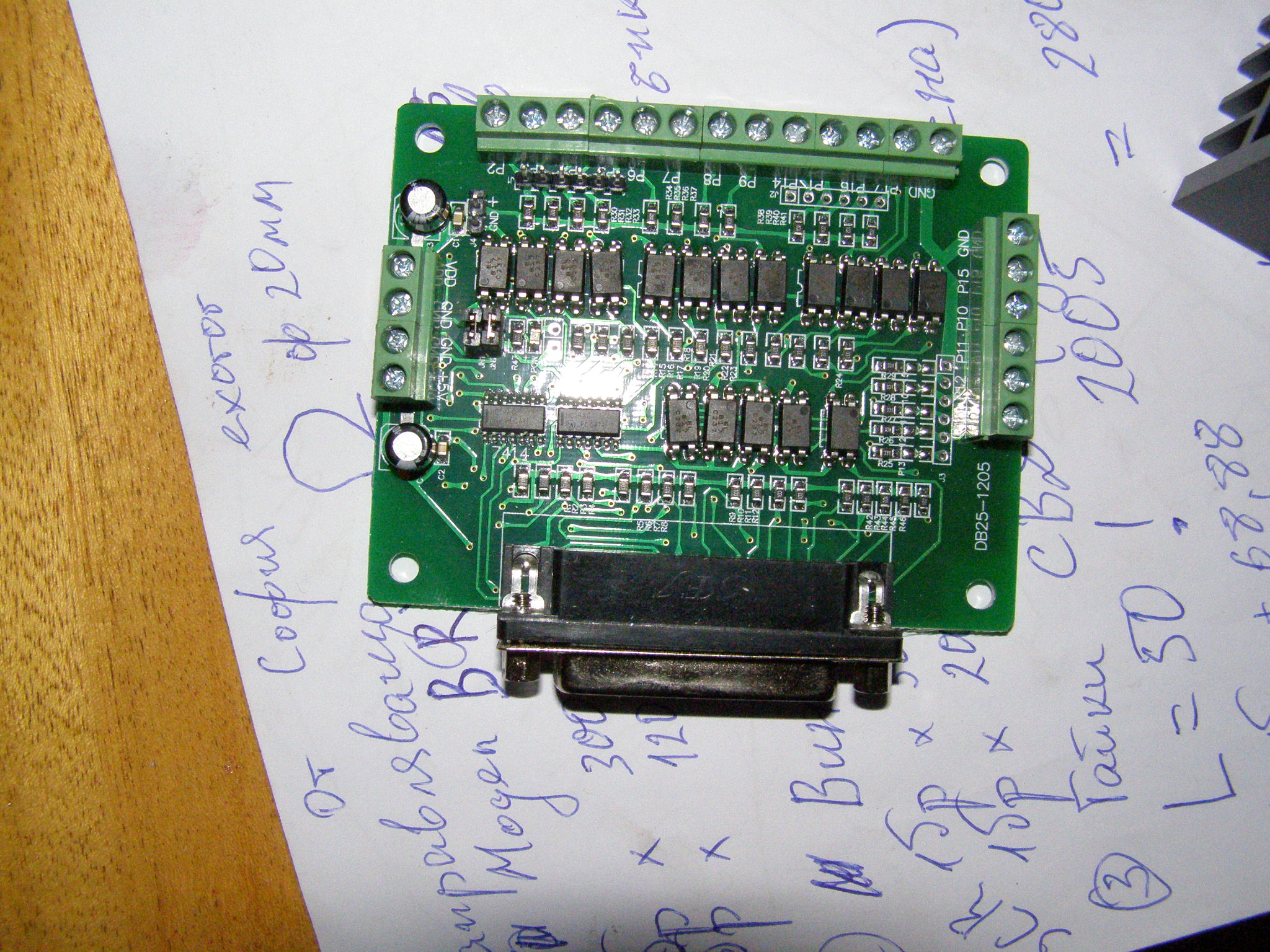

dobrev, :mrgreen: :mrgreen: ужас - изложих се. Занимавах се по механиката на машината, монтирането на плот, струговане на винтовете в двата края. И съм се отплеснал от всякъде, dobrev ти можеш ли да ми помогнеш за връзването на електрониката понеже аз не и разбирам много. За моторите кабелите ми е ясно, ама има други клеми... До колкото разбрах, на драйвера за сигнал, степ, дир и инейбъл от на едните клеми трябва да подам +5в, а другите в контролера /ама не съм сигурен/. От тея захранвания имам 4бр, включих едно и отзад и на трите клеми 60 волта, +5волта ще ми трябват ли или не. Ако да от тея захранвания май немога да ги изкарам без резистор със съпротивление около 60ома. Или от захранване за компютър да ги захраня, там има волтажите. Само да разбера как да ги вържа и веднага пускам видео теста, че и на мен ми е интересно как работят. Другите съфорумци къде се изгубиха.
dobrev - специалист
За драйверната платка: Информация и схема на свързване - http://www.nbglin.com/download/cnc25.pdf
Ако е нужно ще ти направя подробна схема, но ще отнеме малко време. Разгледай описанието и ако има нещо неясно ще го коментираме.
За захранванията: От тях излиза само 60V.
+V това са три извода, свързани заедно за +60V
-V това са три извода, свързани заедно за -60V
Захранване 220V се подава на N- нула, на L- фаза, като трябва да се внимава да не се обърнат фаза и нула. Третата клема е заземяване, третия проводник на захранващия кабел - обикновено жълто-зелен свързан към пластините на щепсела.
За 5V - ще трябва допълнително захранване или стабилизатор от +60V на +5V, което е почти невъзможно. Ако прекараш 60V през резистор и направиш пад 55V ще получиш малка печка.
Не искам да обидя никого с подробното обяснение - просто се опитвам да бъда максимално полезен :2thumbs:

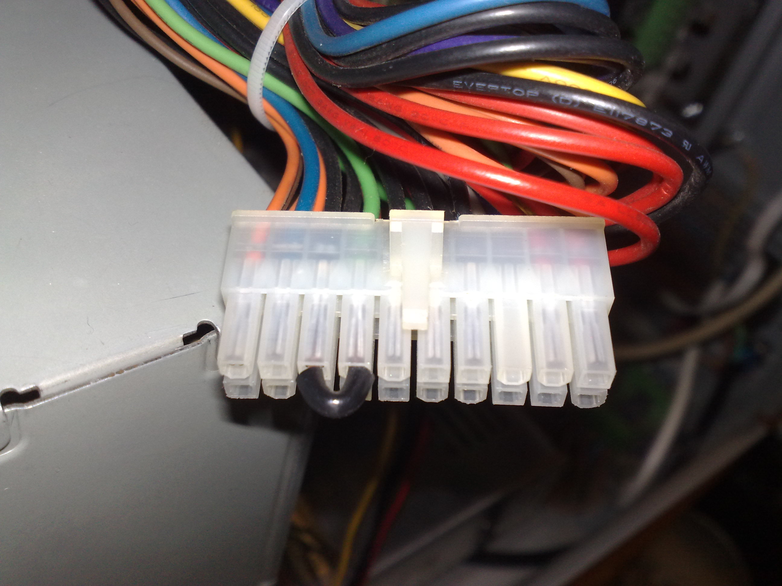

cvettomirr - специалист
А импулсно захранване от компютър дали ще върши работа.
dobrev - специалист
cvettomirr написа:
Може да се ползва, но за да тръгва с подаване на захранването трябва да се постави един мост от медна жица в един от куплунзите между черна и зелена жица.

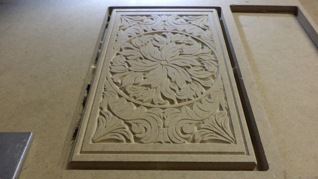

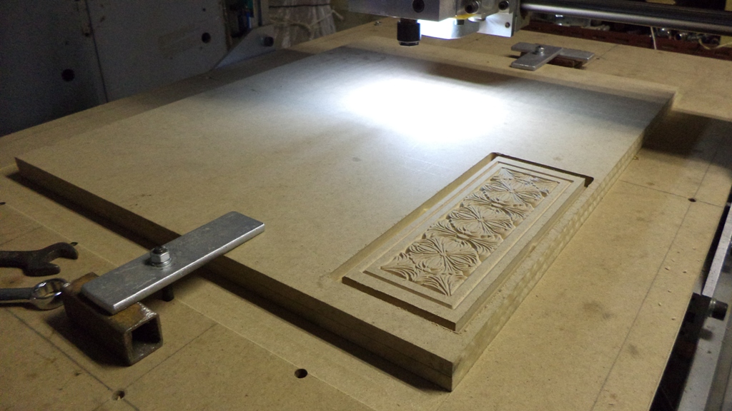

MrMurdjo - майстор
Вече работи. Предстои му да си изработи сам някои детайли за да станат по-прецизни, както и разни приспособления за улесняване на работата, но до тук се справя далеч по-добре от "Пепеляшка". Един нов шпиндел му липсва, но живот и здраве, ще му намеря някак си колая :)
