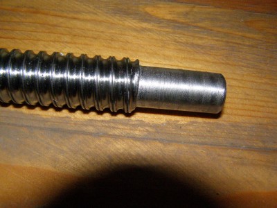

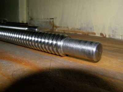

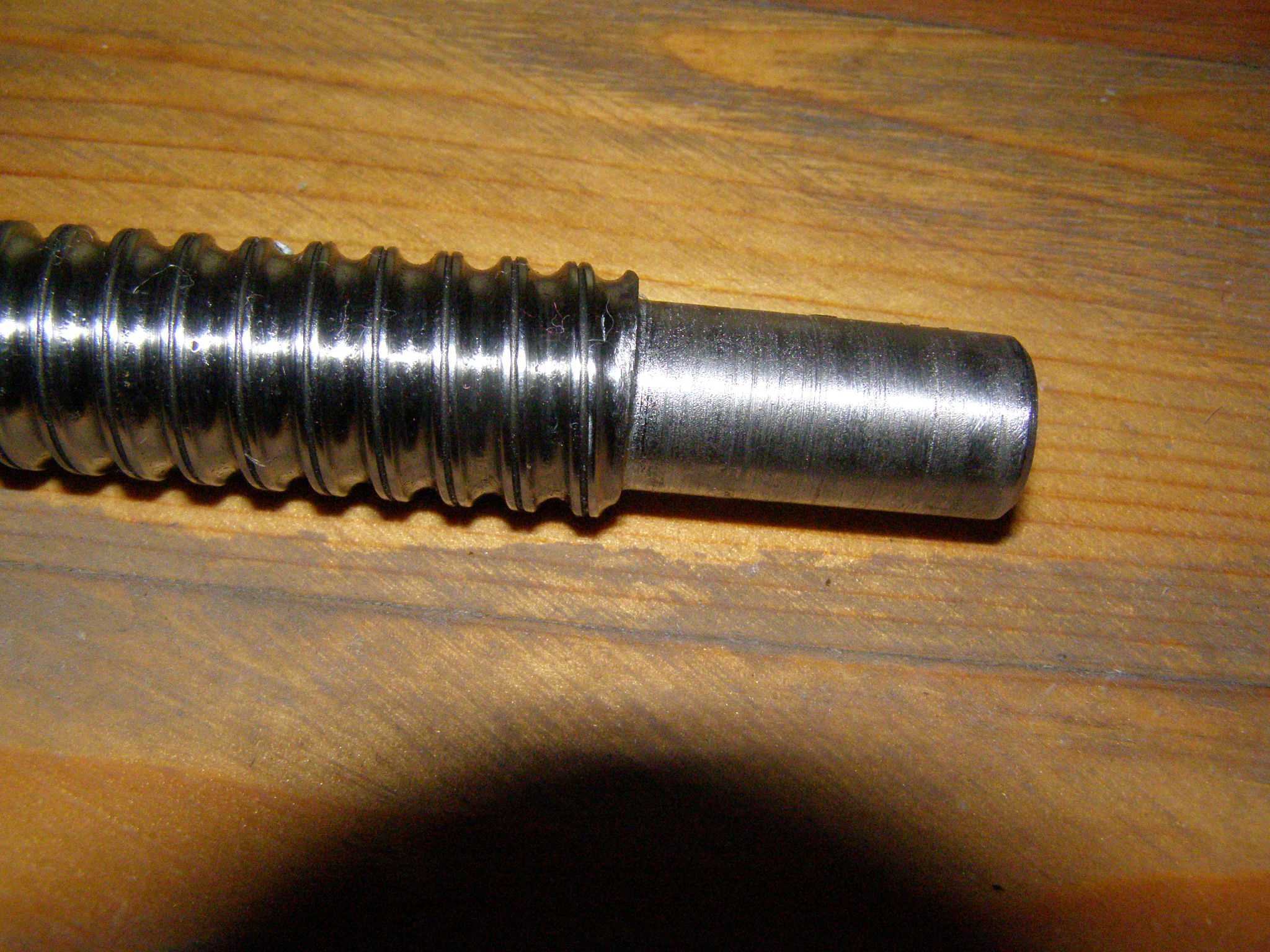

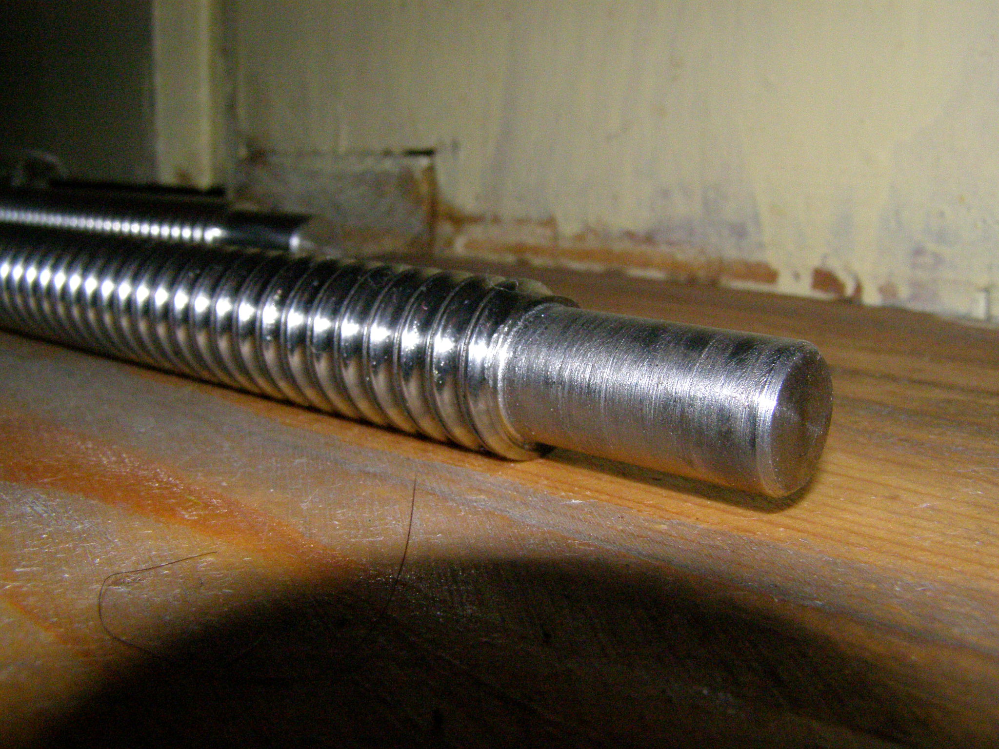

При мен малък проблем със СВД. Винта където е отрязан заводски СВД-то се навива без проблем.
По двете оси за Х винтовете са ми струговани в двата края, където почва резбата, няма стружки, няма нарушение на резбата и проблем. Винта от 20мм е изтънен на 15мм за гнездо в лагерите, бях навил малко скоч, да догоня дм 17 на шпулата на СВД-то но не стана. Днес с едно СВД си играх цял ден, да го нареждам направо ужас.
Ако някой се е сблъсквал с такъв проблем да каже. Утре отивам за на стругар за метална втулка 17*15*35мм ако и утре не стане направо незнам. Как да го направя по правилно?
MrMurdjo - майстор
Тази шийка отдалеч се вижда, че не е с качество за машина, каквато си тръгнал да правиш. Има още следи и от каналите за съчмите.
Отделно от това възниква и въпросът как ще застопориш винта аксиално, как ще се хване съединителят.

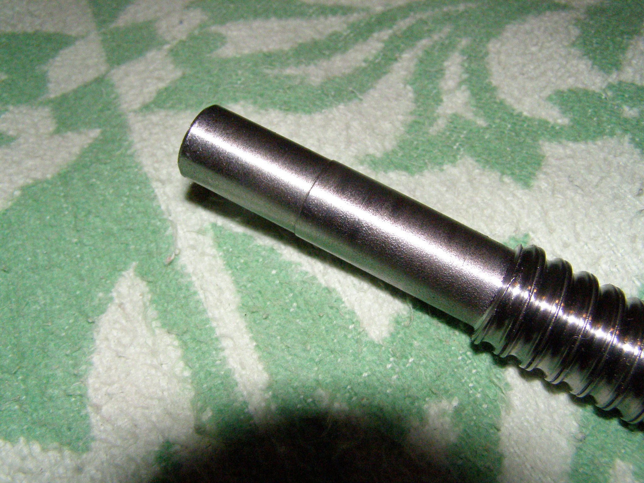

cvettomirr - специалист
Стругованите оси са марени пред мен с микрометър. Това че не са перфектно гладки ппоне за мен не е проблем нали влиза там в лагер. Ако трябва ще ги занеса на шлайф. Ето го винта и от другата страна където ще и съединителя. За съединителя 14,5мм, след това 15мм за лагера засечката се вижда на снимката.

СВД - съчмено винтова двойка. Състои се от две основни части: Винт и гайка, като контакта между тях се осъществява от съчми.
От страната на двигателя / шийката за монтиране на съединителя/ винта се държи от лагерна опора-фиксирано захващане. Трабва да се остави цилиндрична част за лагерите и част с резба за фиксиране на винта за да не се движи по оста. Лагерът или лагерите, ако са два един до друг, трябва да са надеждно застопорени в лагерната опора.
От другата страна винта се държи от лагерна опора-плаващо захващане, което позволава някакво, макар и минимално, движение по оста.
Винта не трябва да се притиска по оста от двете лагерни опори. Това ще доведе до биене.
http://www.exoror.com/B_SPRT.htm са показани друг вид лагерни опори-фиксирано захващане. След лагерите е нанизана дистанционна втулка и прорязана втулка с винтове за застопоряване.

При мен какво стана. Догоних диаметъра с скотч, първите съчми влезнаха спокойно свд-то започна да се навива на винта и точно на края спря. Нито помръдна напред нито назад. Дали дефектно или не, или в мен проблема не мога да кажа. Последва разглабане на свд-то, първо, второ и трето редене на съчмите не споучливо, 5то редене споучливо /5ч/ играчка, и утре други тестове.
Най - добрият вариант, навиване на свд-та на винта преди да е отрязън, след това струговане с свд-та - чиста работа. Ама кой да се сети, а и кой да пита :? :? :?
