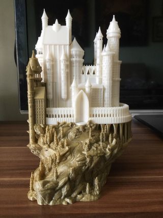

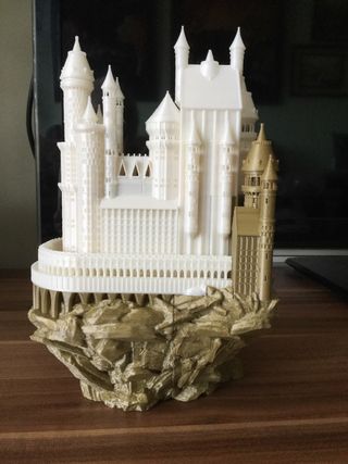

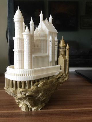

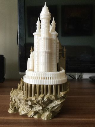

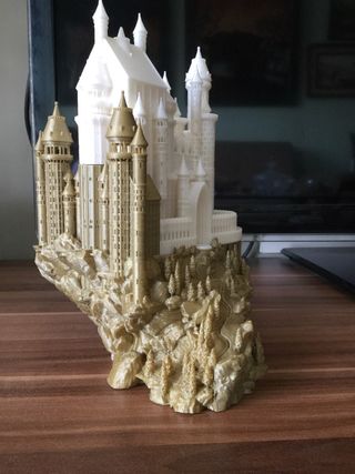

След много часове на печат ето какво се получи:
*** MEDIEVAL CASTLE ***

замъка изглежда страхотно. Предполагам времето за печат е поне 20 часа на детайл.
Складовете на китайците в Европа са почти празни и е невъзможно да поръчаш нещо без мито и ддс.
Аз имам няколко поръчки направени в алито края на феврураи, които идват с малко по-голямо забавяне. Това, което забелязвам е цената за доставка, която в алито се е вдигнала. Ако преди беше безплатна доставката то в момента за дребни неща е някъде към 3-6$. Има и магазини, от които не можеш да направиш доставка до БГ.
Сега понеже има малко време реших да поработя върху нови два принтера но примерно такова легло, каквото си бях поръчал от clever3d.de няма. Явно доставките на алуминий от Китай за Европа са ограничени или спрени.
Единият е CoreXY кинематика и за легло може да ползвам старото от моя принтер - поне за тестове. То е 3мм алумиева плоча със залепен 1мм PEI лист. И реално ако успея да го подкарам да печата с PLA няма да ми трябва подгряване. Вторият принтер, по който бях тръгнал да работя стана донор на първият, просто няма чаркове и за двата. Кинематиката му е от типа на Prusa, Anet и т.н.
STEPER - специалист
Здравей batrado,
Времето за печат на детайлите по замъка е 3-3,5 часа на детайл.Печатенео е с скорост 80 мм. при слой 0.2 и
60 мм. при слой 0.12 и запълване 10%.
