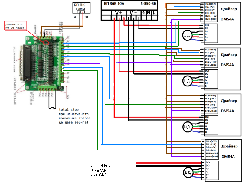

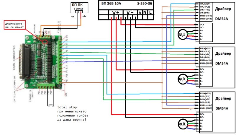

За колегата cvettomirr схема на свързване. Разликата е че при него всеки драйвер ще има отделно захранване.
След като иска да ползва за Х два мотора очаквам от съфорумците с повече опит да помогнат, как трабва да се вържат двата мотора да работят като един. Може ли да се подадат от контролера общи сигнали към два драйвера или да се управляват като отделни и софтиерно да се управлават като един?? :?:
СВЪРЗВАНЕТО В СХЕМАТА Е ГРЕШНО!!! В СХЕМАТА НА ПО ДОЛНИЯ ПОСТ ЗА ЧЕТИРИ МОТОРА Е ПРАВИЛНОТО!!!

Може да се свържат 2 мотора към един драйвер стига той да може да носи достатъчно. За Х щом си с два мотора си трябва управление за 4 мотора особено при работа с твърди детайли за обработка. Често се случва машината да задере и да се осука а изправянето става с взимането на референтни точки. За това има два крайни изключватела за X-0 за левия и за десния мотор.
Когато си с един мотор по Х и види зор е едно а когато с два нещата стават други!!!
dobrinski - специалист
Аз бих свързал всеки двигател към отделен драйвер. От настройките на Mach3 "config"се избира "slave axsis" и се слага отметка.

За четири мотора. КОРИГИРАНА СХЕМА С ДРАЙВЕРИ DM860A
Последна промяна от dobrev на нед яну 12, 2014 9:01 pm, променено общо 2 пъти.
dobrev - специалист
Balabanov написа:
Колега @dobrev същата схема я има само, че не с подробни картинки, от там дето колегата си е купил управлението. Хората са си го написали в ebay защо да хабят и хартия при положение, че са дали достатъчно подробна информация. Принципно щом видиш какво са написали не е особено трудно да си го начертаеш сам но друг е въпроса дали има мерак за това.
Да предположим, че колегата е поискал помощ и с подобна подробна схема ще е доста по лесно да свърже елементите. Не съм му я пратил на лични, защото мисля, че и на други би била полезна.
