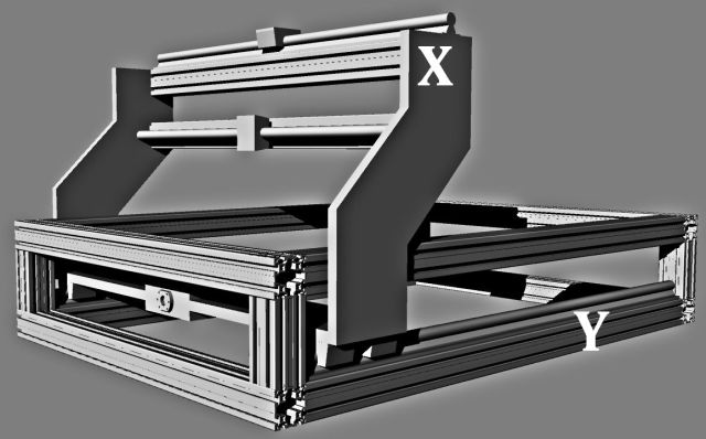

А трябва да се получи това но вече с много промени хубавото на дългото мислене е че човек си спестява бъдещи лавоболия:

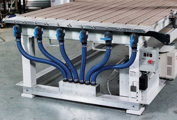

Ниско разположените направляващи по Х няма ли да се замърсяват от стружките преминали между плота и страниците на портала? :? Как мислиш да ги предпазиш? Ще трябва много добра аспирация!
При доста машини направляващите са по викоко от мястото на обработка.
Balabanov - специалист
Това с ниската точка за направляващите по Х е мислено много дълго време. Тук идеята е че мотора е един и е по средата а им трябва място на тръбите за вакума. По големия проблем е не желани вибрации но страниците ще са от 20мм алуминий с равмомерно разположение на тежестта и се съмнявам да има ядове

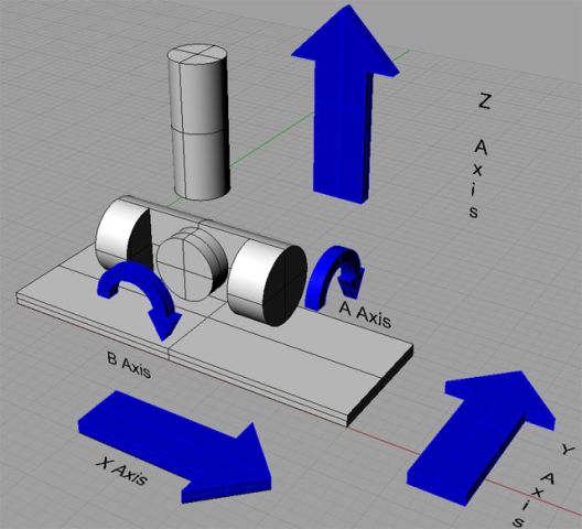

STEPER - специалист
Balabanov написа:

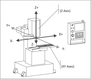

Първо нека да си уточним понятията за наименованието на осите.
защото ми се струва,че нещо бъркаме.
Аз ще пиша за Y а ти ако искаш си мисли за X.
Това решение относно кинематиката на остта Y не мисля да има някакво
предимство а напротив-колкото е по-близо до работната маса толкова е по стабилно окачването и
толкова по малко вибрации се получават при движение по X.
Освен това тръбите за вакума не са приоритет и на много машини инсталацията е отдолу а масите са захранени
странично.
5 axis diagram_1.jpg (32.17 KиБ) Видяна 3356 пъти

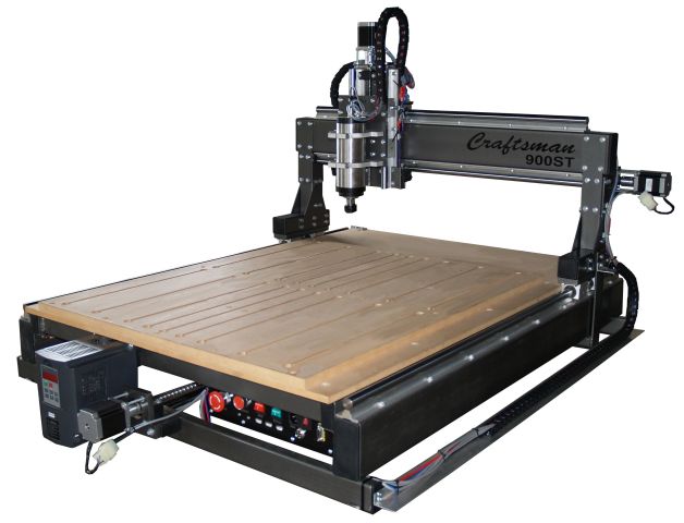

STEPER - специалист
И още нещо
CNC 900ST.jpg (45.46 KиБ) Видяна 3356 пъти
