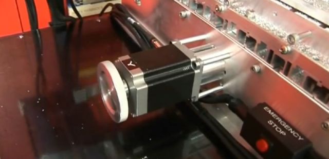

Колега @STEPER нека и аз уточня нещо при нас има 4 рутера СТОКОВИ и всичките са обърнати спрямо твоите разбирания за X, Y. но съм виждал и такива в "тубата" дето му викат Y като теб. Демек благодаря за утучнението но е се тая аз в линукса ще си го кръстя X въпроса беше, че си пишем за едно и също нещо а от снимките става ясно за какво си пишем!

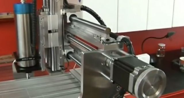

Масата ще е разделена на 2 сектори и ми трябва място под нея за тръбите. Запознат съм достатъчно с това какво трябва да направя имам проблеми с намирането на материали и части. Примерно "Мултикама" на който работя е със страници 20мм дебели и високи 600мм от направляващите до гредата и 200мм между лагерите само дето гредата на това дето аз наричам Y а ти X e близо 2000мм и вибрации няма. Моята е с габарити 1000 на 800 и страницата ще е същата вече написах че съм променил някои неща, като формата на страниците, също така увеличих междулагерното разстояние.

Ето ти един пич с висок Z който си реже плочи алуминии и като гледам машината не му се разпада и той като теб си е кръстил X-a Y
[youtube]http://www.youtube.com/watch?v=CQzoGTbPrSM[/youtube]

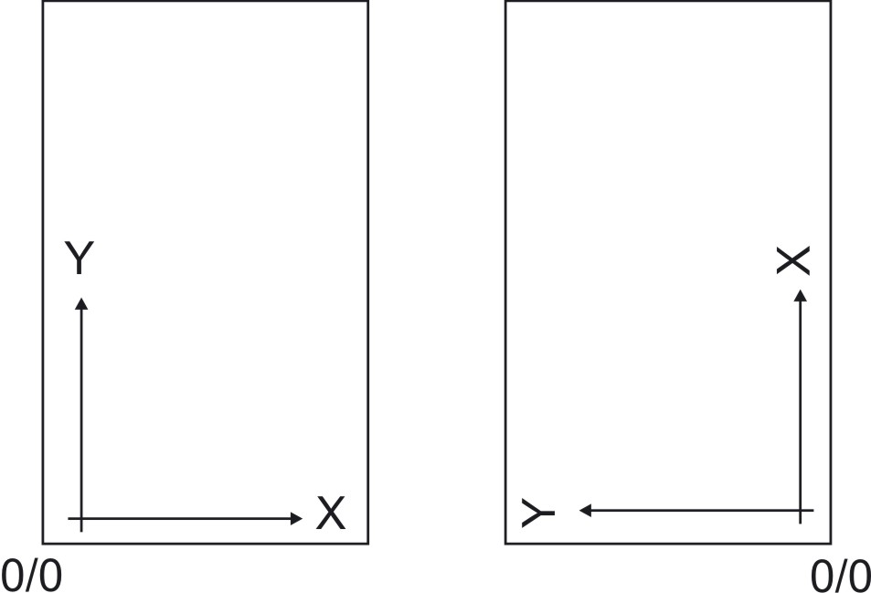

Именуването на осите (хоризонталните) е относително. В най-общия случай е като че ли продиктувано от това къде стои операторът по време на работа за да отговаря ориентацията на традиционно приетите в CAD-CAM програмите координатно начало (долу в ляво) и положителните посоки на Y (нагоре) и X (надясно). Всеки може да си кръсти нещата на рутера както му харесва и да сложи координатното му начало в далечния десен ъгъл например, но разнобоя с програмите само ще внася затруднения.
На малките рутери обикновено операторът е срещу портала, на големите е до портала и гледа по неговото протежение (за да може да го следва по дългата ос при работа и контрол). Така е също и на AXYZ-а, на който работех. И първия ден ми беше малко странно, но когато детайлът се слага както го виждаш на екрана на САМ програмата, бързо става привично.

Доколкото знам, линейните оси се определят по следния начин:
Ос Z е тази, чието движение е успоредно с оста на шпиндела (не е задължително нейния ход да е вертикален, както и вретеното да е окачено на нея).
Ос X е винаги хоризонтално разположена, a когато и Y е хоризонтална, то X е тази с по-големия ход.

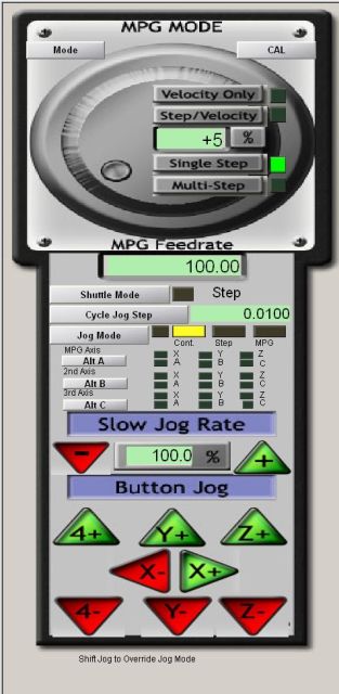

Може би и MPG-то на Mach3 е сбъркано :?: Интересно коя ли оста Y посочена там и като се натиснат бутончетата кое ли се движи :?:
Да не Ви разочаровам но в Линукса /EMC/ нищо не можете да промените /освен във Вашите разбирания/ както и в Mach3.Там умните хора са заложили всичко така както трябва да бъде.
За уточнение - и в момента моят рутер движи под Линукс и Y си е Y там.Но някой път си го менкам и на Mach3 и пак Y си е Y.

Аз съм написъл че пича в клипчето я е кръстил У. Значи инженерите от Мултикам не са технически грамотни хора и за това са го обърнали, а аз като оператор изрязъл милярди квадрати плекс. и алуминий съм бил в техническо заблуждение по въпроса добре че ми отвори очите. А замислял ли си се някога от къде се гледа машината :lol: демек кое и е фронталната част преди да даваш уроци по 3Д

Доста по-логично от моя опит за обяснение. Особено за връзката между Z и инструмента(не е задължително да е шпиндел), защото при струговете с ЦПУ, точно Z е оста, перпендикулярна на оста на въртене на заготовката. Относно това, че по-дългата от двете оси е винаги Х, не съм съгласен. Поне не съм срещал някаква такава официална формулировка.
Продължавам да съм на мнението, че всичко (както всичко в този свят) е относително. Пресечната точка на две перпендикулярни оси, лежащи в една равнина, ни дава координатното начало. Обаче дали тази равнина е хоризонтална или вертикална, или е наклонена спрямо някоя друга, или перпендикулярна на нея, всичко това относително. Зависи от конструкцията, предназначението и замисъла за използване на машината.
Всъщност, не толкова мястото на оператора (което също е фактор от гледна точка на удобство при работа), колкото избора на координатното начало (абсолютните машинни Х0/У0) по отношение на работния плот определя наименованието на осите за да има съответствие с възприетата конвенция. Ако имаме две машини с идентични размери на плота, ето какво ще се получи, ако конструкторите им са решили нулевите координати на равнината да са на различни ъгли на плота.
