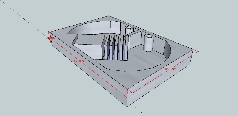

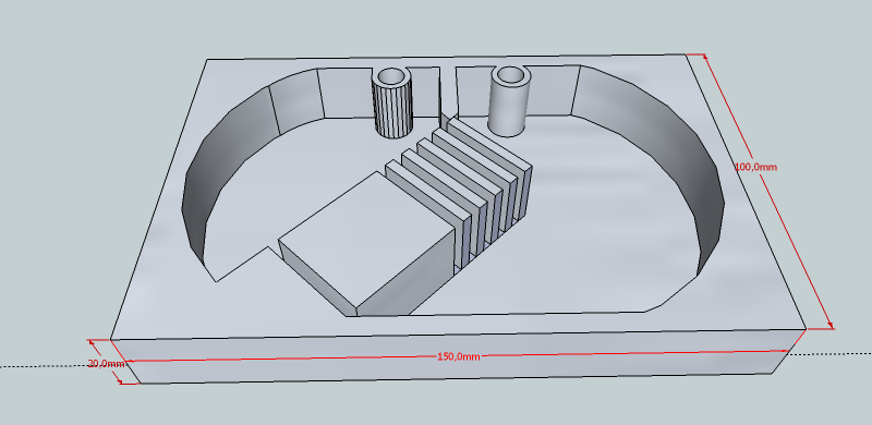

Мурджо ... драснах нещо набързо , ако се заемеш ще направя точна и подробна схема... :?
Само не се смеите ... :lol:
Balabanov - специалист
Намери си материал и аз ще ти я изрежа колега. :yawinkle:
svetliopi44 - Чирак...
Ехааа, чудесна новина ... много благодаря .
Дайте координати на лични .
п.п. Още утре се залавям с точна и детаилна схема.

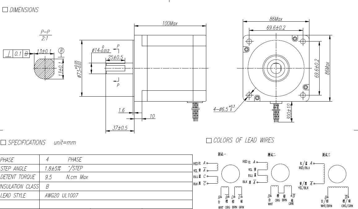

Един бърз въпрос:
Това е мотора
В началото на оста е Ф14мм но е челосан върха на 13мм по чертежа като гледам ако се завърти на 45 градуса пак ще има ръбче на 14мм какъв съединител трябва да си взема :?
