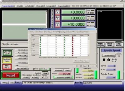

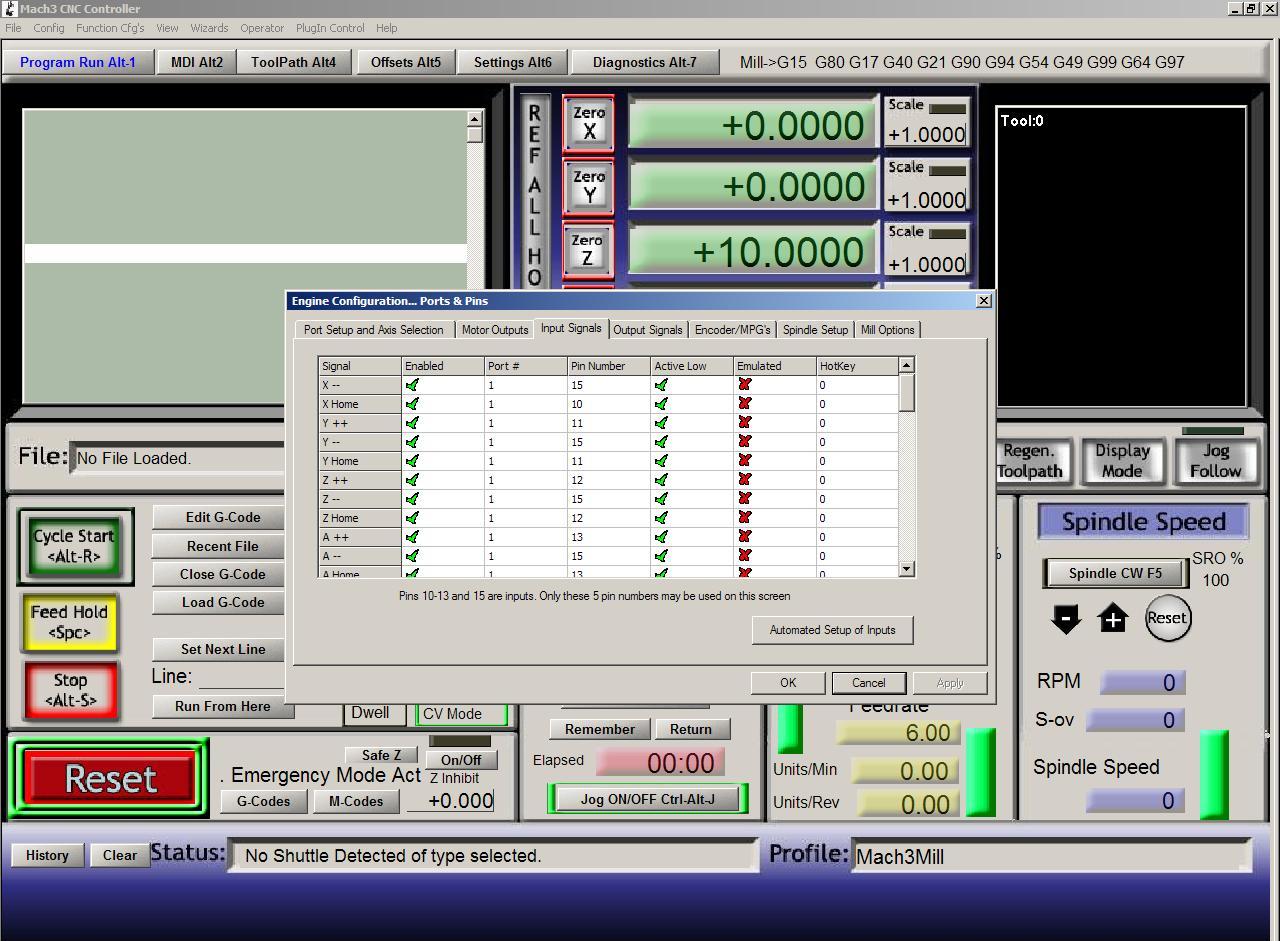

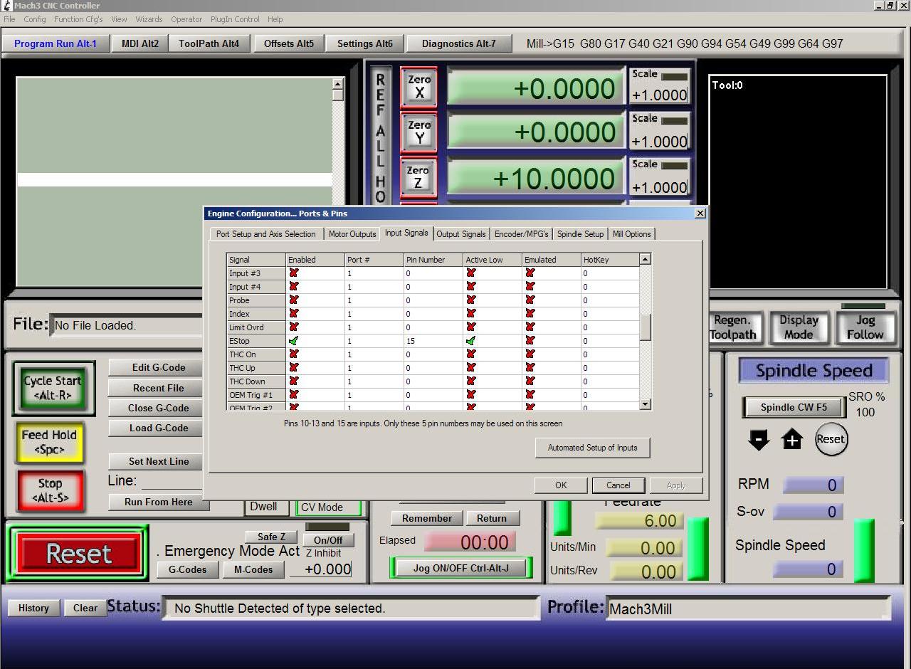

В контролерът на сириус има един вход за Estop и три входа за home по X,Y и Z. Връзваш последователно всички крайни изключватели и аварийния стоп към вход E stop, а твоите сигнали ARC,UP и DOWN към входовете на контролера Xhome, Yhome и Zhome и правиш нужното конфигуриране на входовете в mach3 и :supz:
dobrinski - специалист
Визуализация на това, което каза Добрев :)
