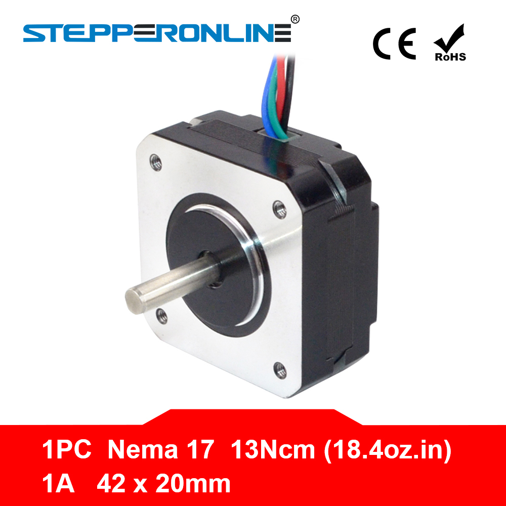

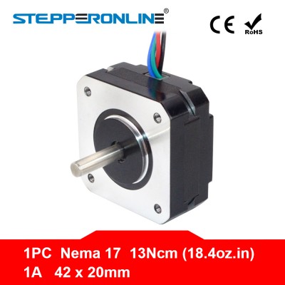

Имам следното питане: някой сблъсквал ли се е с проблем на загряващ стъпков двигател - конкретно Nema 17 от малките с 20 мм корпус?
Short-Body-Nema-17-Stepper-Motor-20mm-13Ncm-1A-Nema17-Step-Motor-4-lead-17HS08-1004S.jpg
Успях най-накрая да докарам работещ принтер, който е с директно подаващо устройство (direct drive extruder), но при 800 mA ток на 12V измервам близо 65 градуса върху корпуса на двигателя. Намалих тока на 400 mA и сега след около 45мин. печат измервам 48 градуса.
Дали една система базирана на охлаждане на чипсетите, радиатор + вентилатор, като на компютрите би свършила работа? Или ще трябва нещо малко по-сериозно, като използване на пелтие елемент, водно охлаждане и т.н.
