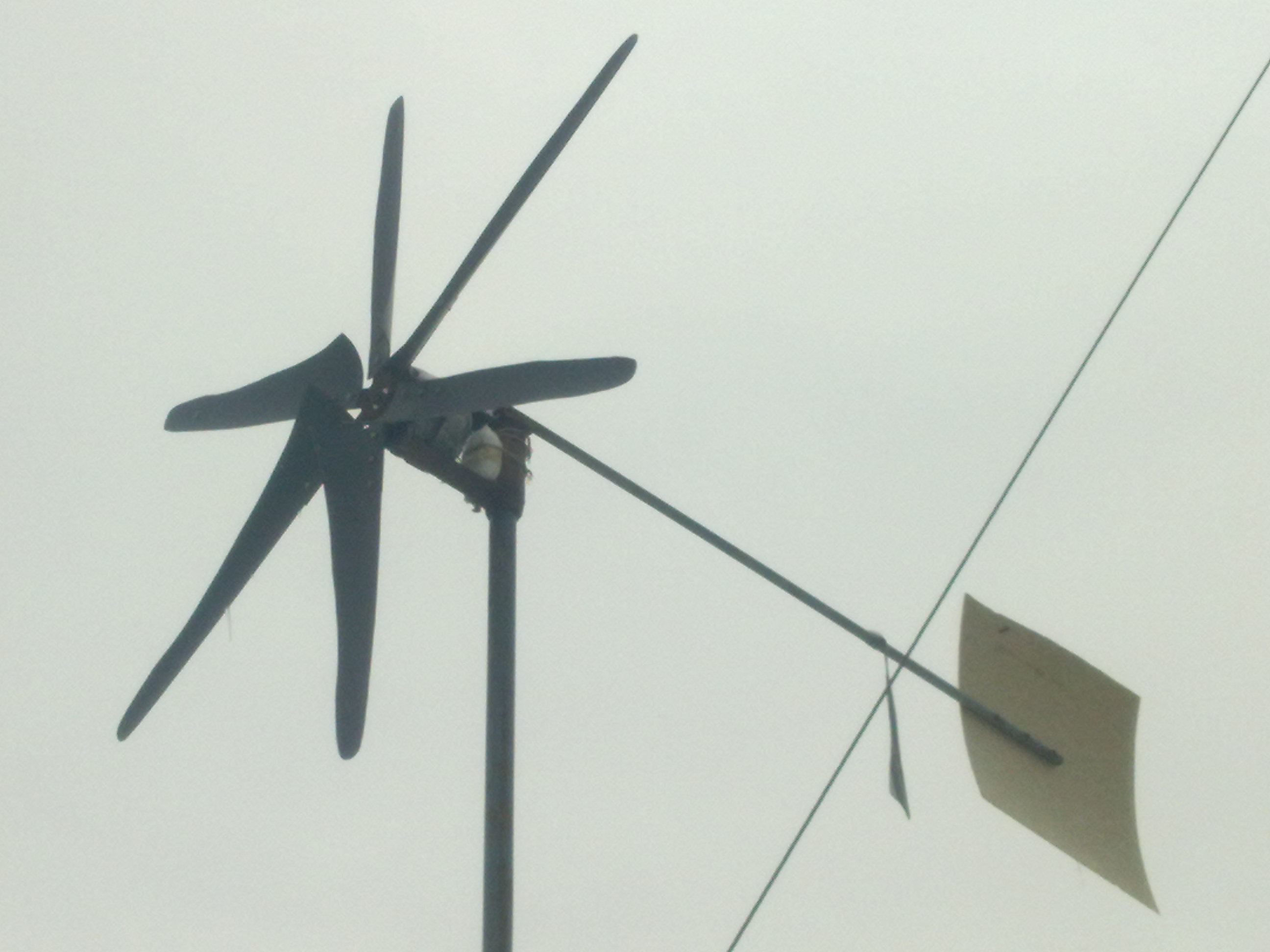

borisovqvor написа:
според мен е от не толко добрия баланс на перките а и от това , че опашката е зад генератора а не отстрани ( пусто избързване а след това грешки)
Ясно! Е, като се позатопли навън, предполагам ще го ремонтираш. Използвай за балансирането метода, който описах малко по-напред във форума - убедих се, че е добър. Ако нещо не е ясно по него ще дообясня.
Успехи!
П.С. Пропуснах - опашката може би не е причина за вибрации. Тя се поставя отстрани, но и е на наклонена ос, за да отклонява генератора от фронтално до ребром срещу вятъра, когато надвиши определена скорост. Ще подготвя материал за публикуване тук за това, но когато имам достатъчно време.

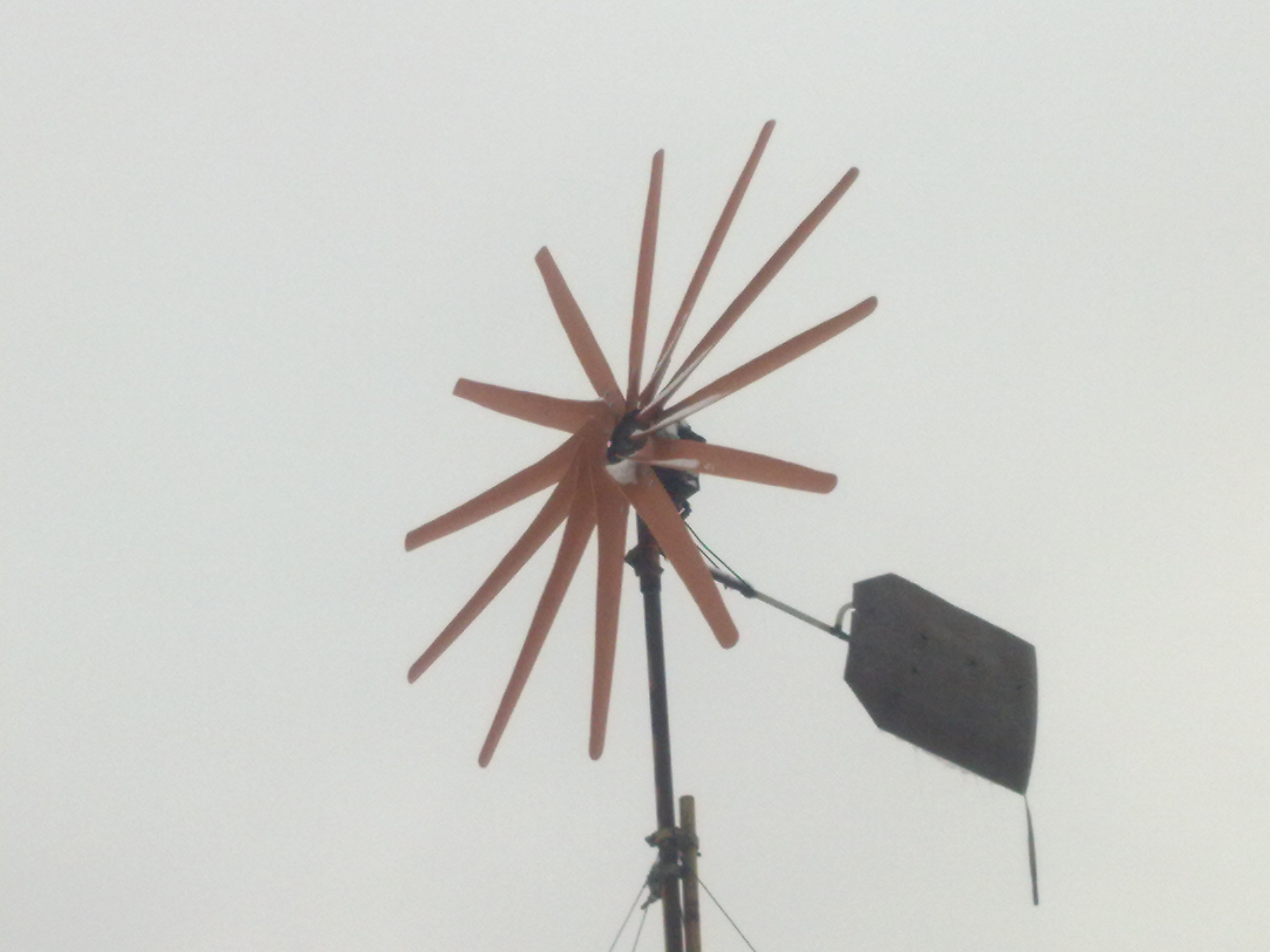

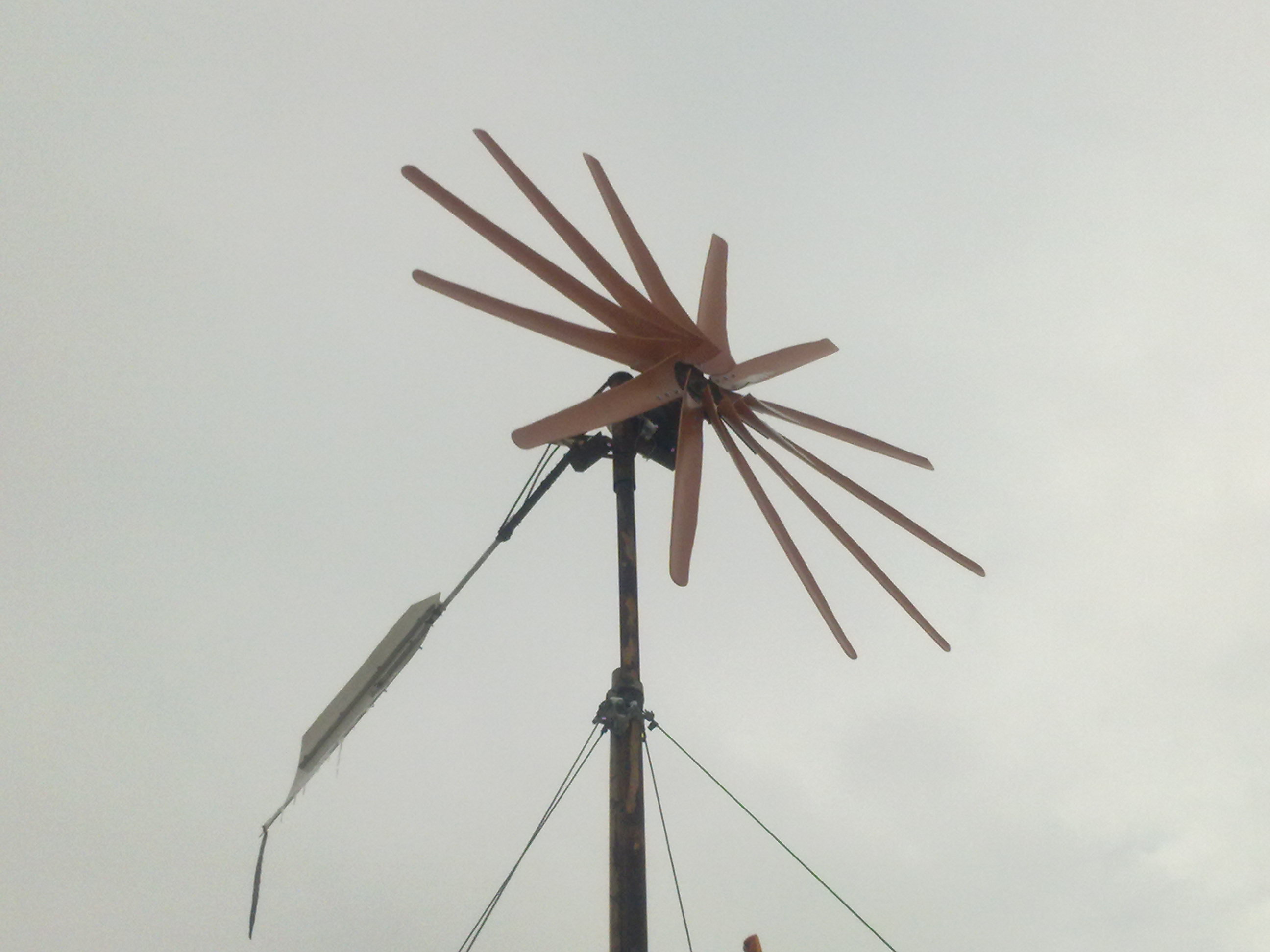

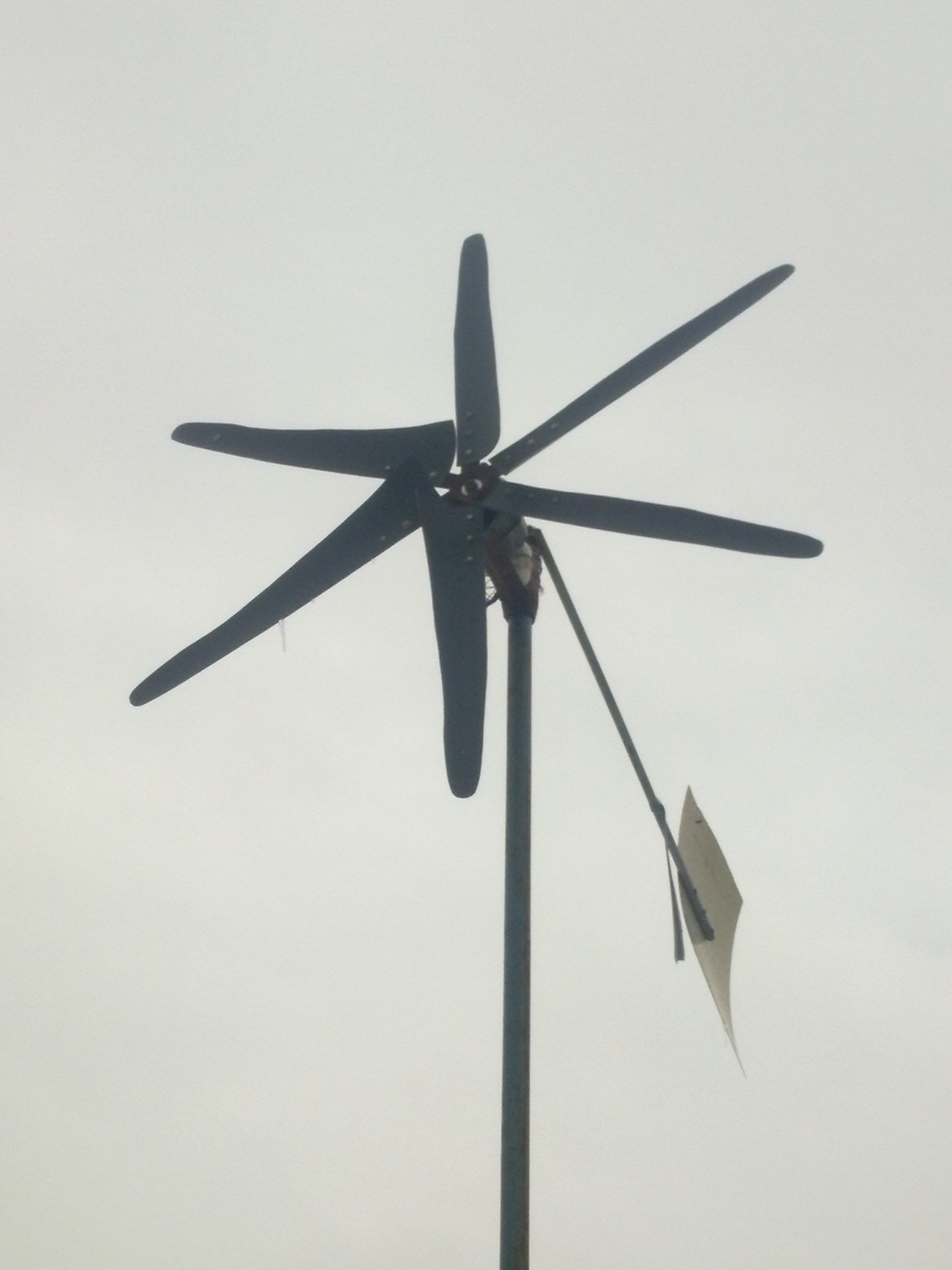

Това са моите творения-
Около 200 вата
Около 90 вата
Монофазния все още не съм го качил на мачта.

И това е добре! Само дето като видя ПВЦ и много на брой лопати и ме хваща разстройство! :lol:
mObbiN - специалист
Знам ама като не мога от дърво.Поради тази причина затоплили ще се възползвам от твоето предложение. :partyman:
Много са на брои защото при мен вятъра е много слаб ,а и по-големия си има котвено залепване.Лошото при него е,че магнитите са кръгли и не може да се наклонят.

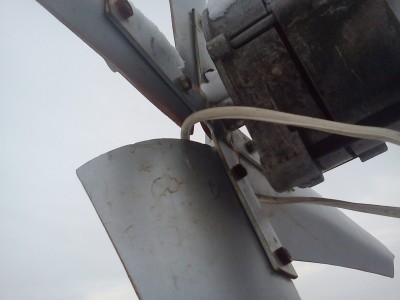

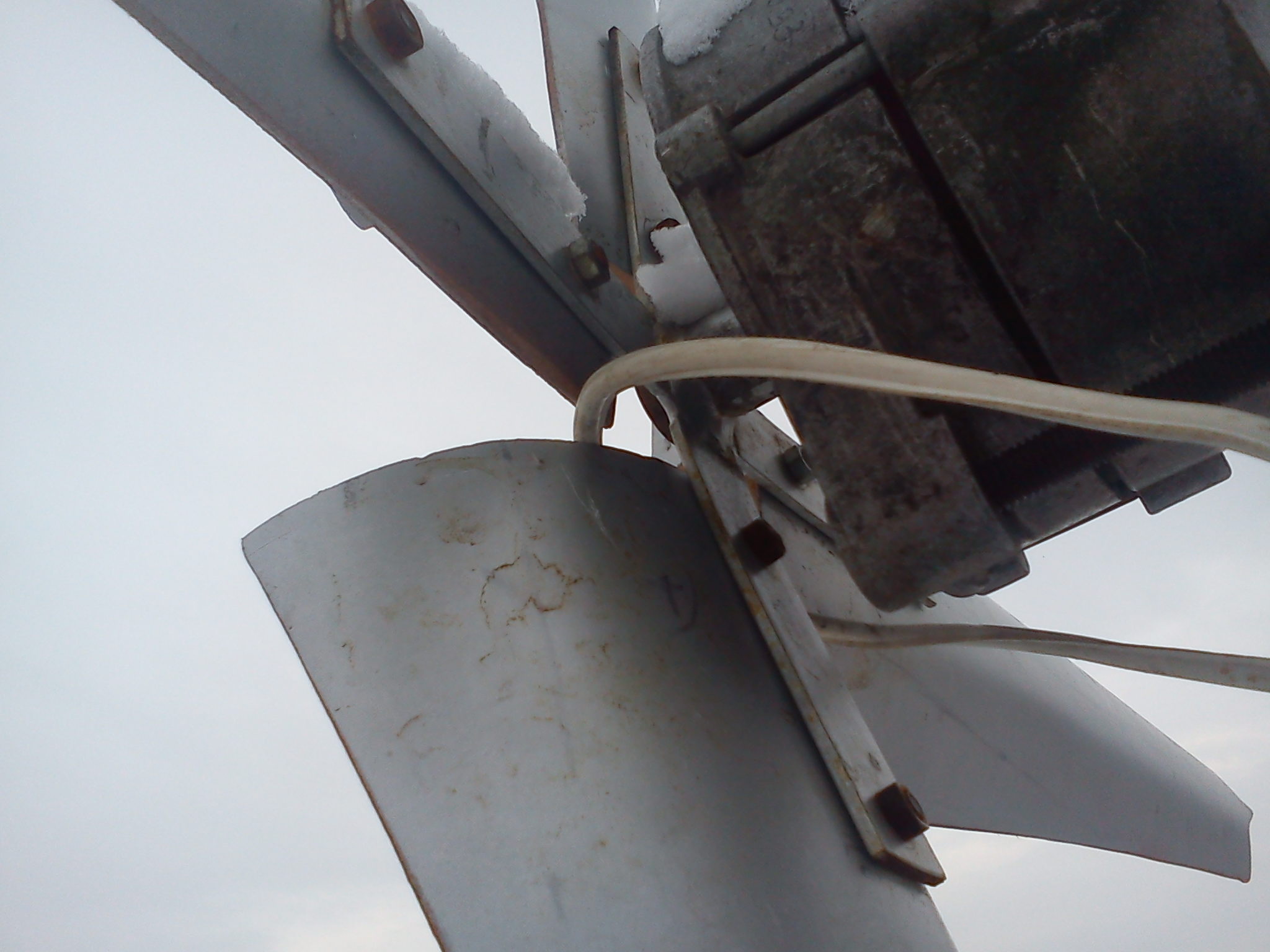

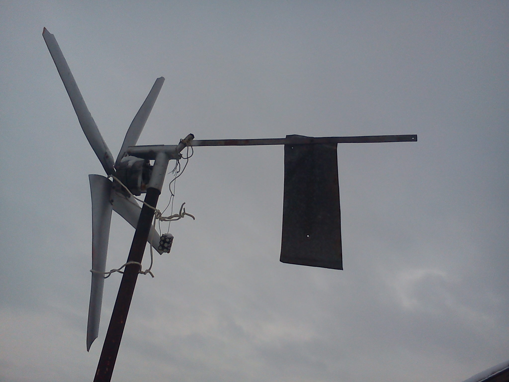

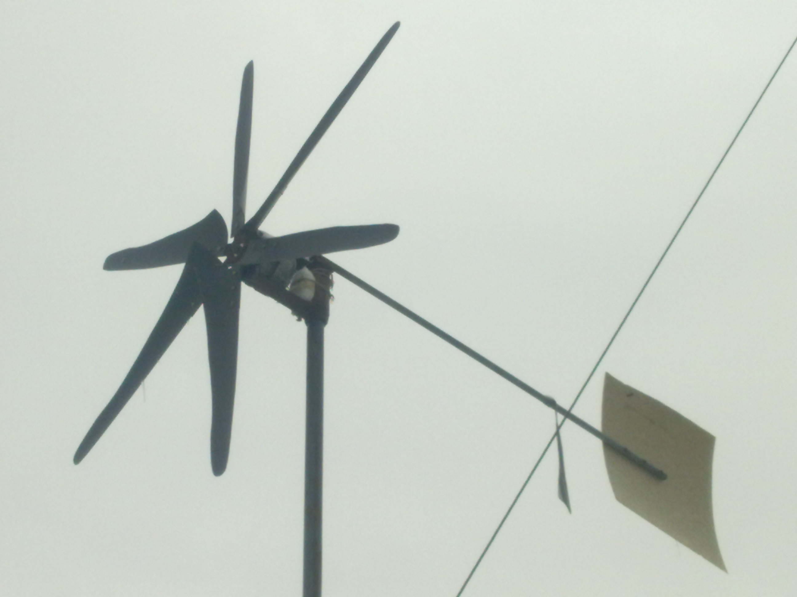

Ето го сега пострадалия:
Освен че му се е отвъртяла опашката, при пречупването се е ударила във витлата и прегънала. Използвам шина 30х3mm за закрепване на витлата за да не нарушавам аеродинамиката но явно нестава. Ще сложа профил 30х15 но ако спаднат оборотите? Всякко витло е с площ около 5,5[dm2]
Изводи:
-2 болта не са достатъчни.
-осигуряване на болтове против самоотвиване.
-ограничители на ъгъла на опашката.
-въпреки че витлата са малки натиска върху тях е голям (вероятно заради малкия им наклон)
-PVC 160 издържа на 800-1000 оборота (макар и на 2 болта)

edemy2001 - специалист
dj_marti79 написа:
...Ето го сега пострадалия:
Изводи:
-въпреки че витлата са малки натиска върху тях е голям ...
Дамммм..... Прав си, от напора на вятъра е. И изводите ти са правилни. Колкото до профила - мисля, че би се получило и без такъв. Ако направиш за фланец един диск с диаметър горе долу колкото е диаметъра на генератора и към него радиално да завариш шини, като първия болт на лопатата е върху диска, ще се получи по-голяма здравина и шините да не са 3 х 30, а примерно 6 х 50 или 60, може би ще се получи здравината, която търсиш, без съществено да влошиш аеродинамиката. И би било добре да вдигнеш предния край на алтернатора да "гледа" към небето с около 4 - 5 градуса.
Ще стискам палци да го вдигнеш отново скоро на мачтата! :)
mObbiN - специалист
Марти в началото и аз монтирах витлата на два болта и при силен вятър ми се е късал единият болт сега вече са на три болта и няма проблем.Основата на която ще монтираш витлата също я направи здрава ,защото натоварването там е най-голямо.Витлата при мен са много на брои поради липсата на вятър,а и както писах вече тръбата те ограничава.При направата на необходимата форма, витлото става много тясно,а балансирането изключително трудно с не отличен резултат.
Евгени и мен ме хвана разстройство до като ги балансирам що годе голям зор! :lol:
