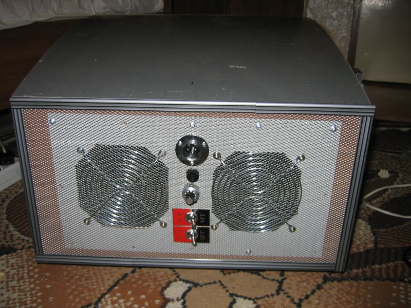

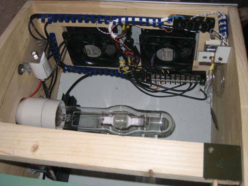

Лампата която използвам е 400 W на Osram на снимките няма почти никакви чаркове. Още не съм стигнал до свързване на схемата но съм взел един термо превключвател, но още обмислям дали да го свързвам. Ако може да споделите какви защите използвате ще ми бъде много полезно.
Аз няма да ползвам защити все пак както каза някой тук ако се нагрее матрицата става кафява и изключваш лампата.

Ако изчакаш да потъмнее матрицата може да е прекалено късно и да я загубиш, другото нещо от което трябва да внимаваш е и френеловата леща (много лесно може да се деформира ако се нагрее прекалено).
Аз все пак ще сложа термо изкючвател, да изключва при дигане на определена температура.

Мойте лещи са от lumenlab но ми ги донесаха познати не съм ги поръчвал от тук, незнам дали доставят за България. Лампата ми е на Osram HQI-BT 400W. Аз съм доволен от нея. Купия от един магазин за осветителни тела, предполагам няма да имаш проблем с намирането на лампа. Температури не съм мерил още, защото не ми е готова кутията.
За вентилаторите, аз избрах постоянно токови на 24V, за да мога да им регулирам оборотите и евентуално да ги направя по-безшумни.[/quote]

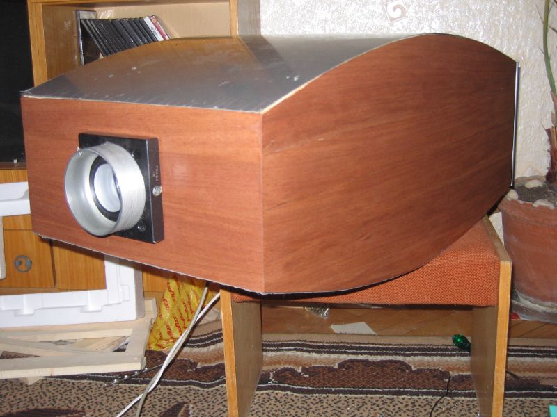

Ето и плана ми:
1. 400ватова лампа по възможност FC2 /захващане от двете страни/ харесва ми стабилността Рефлектор Кондензираща леща няма да слагам, нито мога да изчисля, освен това може да се спука и да падне върху лампата. Меден кожух за лампата с два вентилатора /за изходящия не съм сигурен дали ще издържи на жегата/ и медни стени за проектора в осветителния сектор с още два вентилатора.
ТЕРМО СТЪКЛО- за затваряне на сектора- тук приемам съвети.
2. Първоначално ще поръчам евтина оптика около 320 мм обектив. Админите на „лумен лаб” ме убедиха със аргументи че 0.5 стъпка на френеловите лещи е ОК, въпреки, че много хора практически казват друго.
3. ЛСДто ще взема на заем от приятел който продава втора ръка, ако не ми хареса връщам го и прекратявам проекта със около 200 лева загуби за оптика 50 за кутията. Ако ми хареса пак го връщам и вземам ейч ди матрица :)
Допълнително ще преценя дали трябва охлаждане в ел си ди сектора.
Снабдяването – за осветлението вече питам из магазините в Русе, питах те за цената щото поръчка от германия ще ми излезе над 200 лева.
Материалите и изработката на кутията ще възложа на специалисти които ми дължат услуги.
Оптиката мисля да поръчам тия дни от Италия /нямам нерви да ровя из китайските сайтове за да спестя някой лев/ Иначе ще се озъртам за някой по качествен обектив на старо.

Измерих температурите и те са:
45 градусас в затворения обем на лампата
38 градусас извън проектора на изгода на вентилаторите
28 между LCD дисплея и колиматорната леща
21 градуса околна температура
Температурите са измерени при неизолирана кутия а само притворена с доста процепи.
Надявам се при затворена кутия температуритее да са по-ниски.
