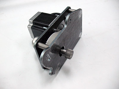

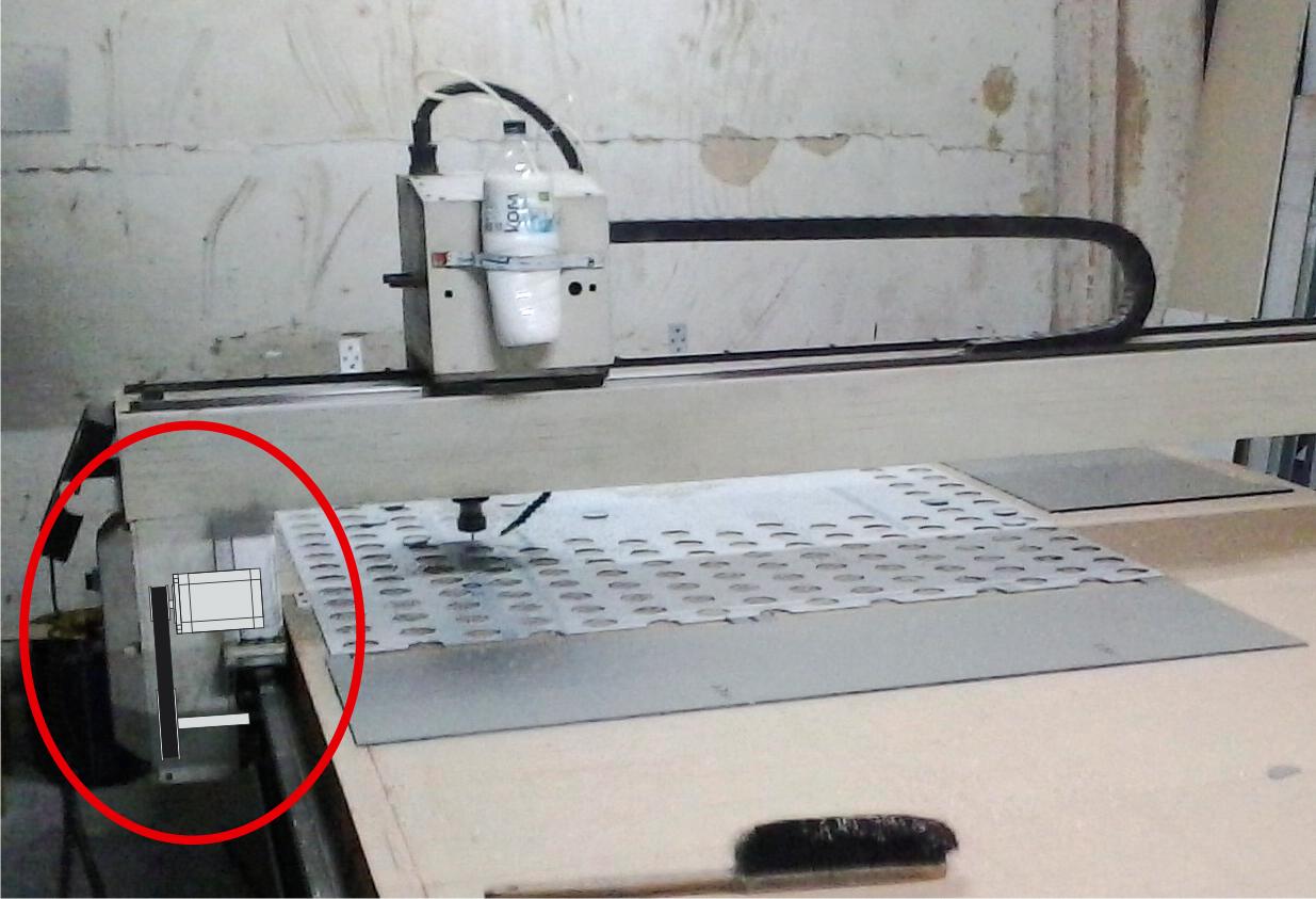

Миналата година поработих известно време на един голям (3600 х 1800 работно поле) фабричен канадски рутер AXYZ. Задвижването е по рейки, с призматични направляващи. Но не е директно. Моторите предават въртящ момент към пиньоните чрез понижаваща редукция с назъбен ремък. По Х (в случая тя е най-дългата ос) са два от двете страни, работещи в синхрон.
Нямаше как да видя какво има под плота, но няма да се учудя, ако долу са свързани и механично чрез напречен вал. Така че винаги да са в синхрон. Рейките са инчови и не мога да кажа модула. Максималната скорост на бърз ход е зададена на 13000 мм/мин. Нормално при работа с бонд и МДФ, не се надвишават 6500 мм/мин. Пиньоните се притискат към рейката от пружинен механизъм, който позволява при претоварване или среща с чуждо тяло да се отцепят. Моторите са аналогични на посочените - на вала им има две плоски засечки по на 90 градуса, а ремъчните шайби се фиксират с по два стопорни винта. Би могло да се използват и шпонки.
Ако си от София, бих могъл да ти дам адреса на цеха да видиш на място как е построена машината.

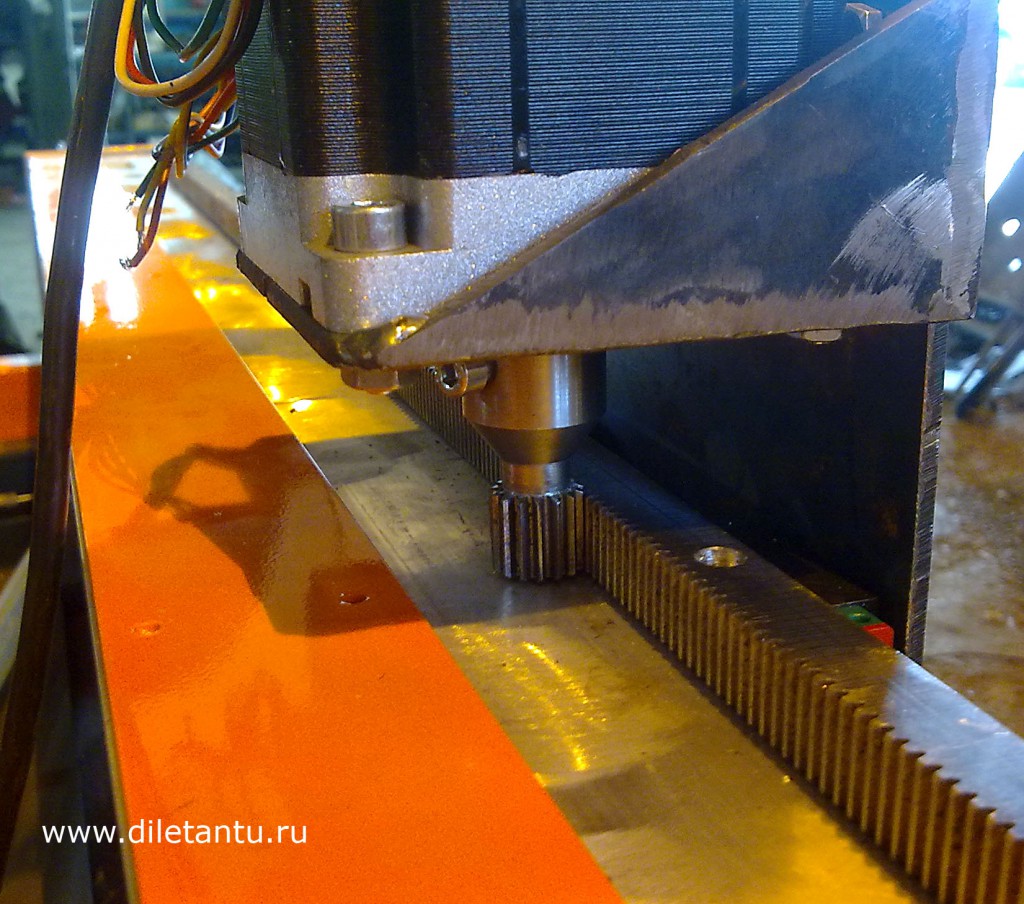

Благодаря за отговора MrMurdjo, може би имате предвид по този начин за задвижване на Y и X.
https://www.youtube.com/watch?v=-m_aoWduEXI
Поздрави

Да, този е принципът. Конструктивно има разлики, разбира се.
Намерих една снимка от този рутер, не е хубава, правена е с телефон, но нарисувах приблизително как е там. Моторите и останалата част от задвижването са в страничната вертикална опора на портала, под свалящ се капак, който се вижда.
Рейката е отдолу, под направляващата, с обърнати към пода зъби, там почти няма как да попаднат стружки.
Валът на пиньона е на два доста солидни лагера. В голямата кутия над портала са двата мотора за Y и Z. По вертикалата се движи чрез СВД, но самият винт се върти отново през назъбен ремък.

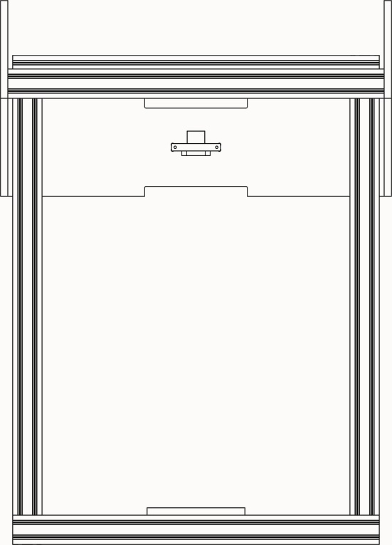

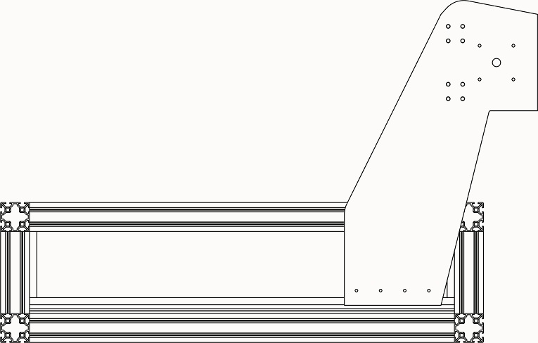

Малко по-назад в темата е обяснено за настройката на два мотора по Х нужни са ти два драйвера и два крайни изключватела за да може да се изправя машината като я посукаш, което се случва особено при такава работна площ. Но трябва да е с ремък точно както си се насочил за да има мощност, че иначе ще бъде огромно натоварването на моторите при това предавателно число и не е рентабилно. При нас зъбните колела са от полиамид (тези върху които е ремъка) а тези към рейката са метални.
При мен 80% от алуминиевите детайли са начертани и готови за рязане.

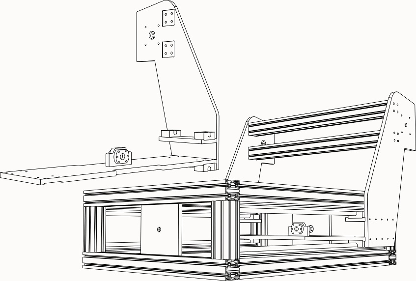

Нещата изглеждат така в мащаб:
dobrev - специалист
Balabanov написа:
Добре изглежда на картинка! Дано само , при толкова ниско разположени лагери, да няма люлеене на портала :? ?!

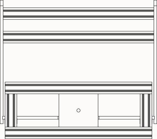

Balabanov - специалист
Времето ще покаже ако лагерите са читави не би трябвало защото страниците са бетон и профилите също за всеки случай мисля да изрежа от 15мм алуминий подсилващи детайли за страниците, нещо като сандвич ще се получи.
Всъщност си много прав, сега измислих надстройка на тая цялата работа. Ще сложа още 2 направляващи по Х огледално на тези на картинката (обърнати надолу) ще се оскъпи с 200-тина лева но за сметка на това машинката става бетон с тези 8 лагера. Малко по-късно ще я начертая и ще го пусна тук!
Надявам се да се разбира идеята. Сега има ли забележки?
Между другото не знам дали се забелязва но ще вкопая всичко на 3мм в алуминиевите плочи. Демек дълбае се 3мм в плочата за да влезе другата по този начин тежеста е върху плочата а не върху болтовете, а болтовете са много защото са М5 застраховам се че дебелината на материала е 15мм.

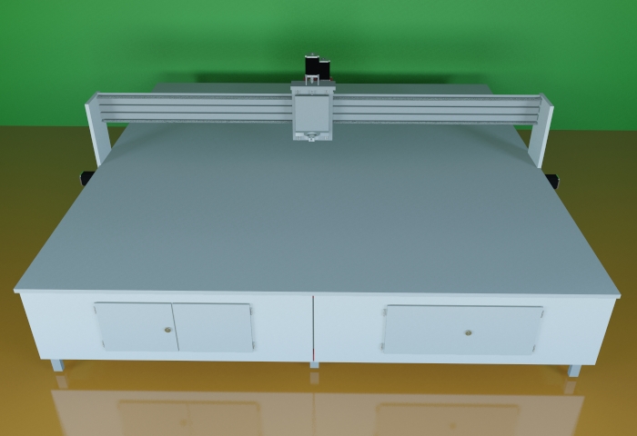

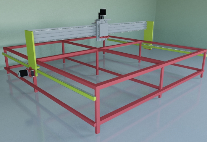

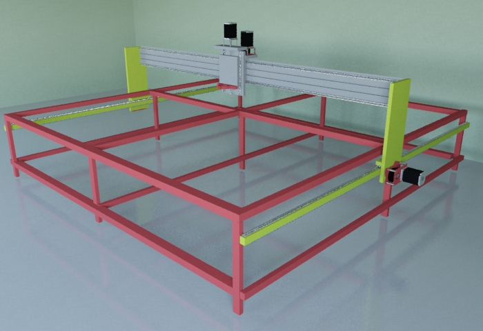

Здравейте, направих проект на бъдещата машина, която може да претъпи промени. Замислям масата да бъде сглобена от железни профили с р-ри 50х50х1.4 СВ, а портала да е от алуминии. За задвижване по всички координати, мисля да монтирам направляваща за линейни лагери с алуминиева основа BR20 и линеени лагери отворени - регулируеми TBR20. За координатите Y / X ще сложа стъпкови мотори 85BYGH450B-06D-15J с редуктор 3:1 като по дългото придвижване ще има два мотора за от двете страни.
Възможно е масата да бъде оребрена допълнително, защото може в този си вид да не много устойчива. Замислям се при сглобяването да не използувам заварки, а само с болтове. На вертикалите отдолу ще сложа регулиращи се крачета за нивелация.
Това е за сега общо взето.
Поздрави
