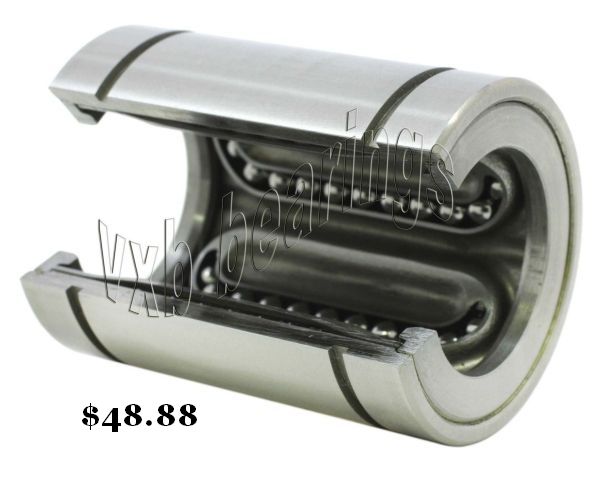

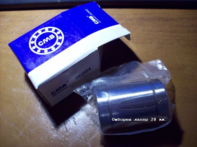

STEPER - специалист
Balabanov Лагерите не са само китайски и видеото изобщо не е показателно за тези лагери.Вероятно е попаднало някакво менте или е бракуван
или е от тези китайските по два за лев :-D които ги много има :lol:
Но ако купите лагер за 50 долара като този от на снимката няма да имате никакви ядове.
Лагерите за мен са отговорен възел в конструкцията и бих купил нещо друго китайско но не и лагер.
Навремето когато правих първата си машина си купих лагерите от фирма в България но не китайски разбира се а фирмени и по ISO9001 стандарта.
След това се монтираха в една обща черупка /лагерна кутия/ и се търкалят вече мноооого време.
Така,че търсете лагери в България.
