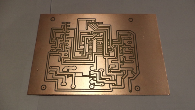

dobrev - специалист
Първа проба за изработване на платка.
Схемата и платката са проектирани с EAGLE.
Към тази програма има плъгин, който дава G код за пробиване и фразоване на платката.
Не е идеално, но все пак е първа проба!

Колега екстра е станала платката!

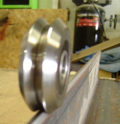

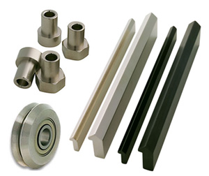

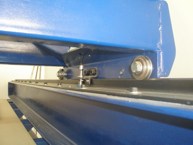

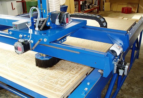

При твоите възможности и това,че професионално се занимаваш с това и при тази идея да построиш една такава машина, аз не бих робувал на тази концепция
а бих се насочил към нещо по-сигурно и рентабилно.И това е MECHMATE Поне да знам за какво си давам парите.Лично мнение.
Също и за колегите които искат да строят голями или да изградят "огромна CNC машина" ще трябва да се освободят от мисълта за използването на кръгли направляващи независимо от типа и диаметъра им.
Въобще ще трябва да се избяга от тази кинематична схема която се объжда тук на форума.
При такъв размер машина - с работна площ Y- 2900 / X - 2100 / Z ~ 150 mm. независимо какво ще се реже
на нея - е неподходяща от механична гледна точка.
Наложително е ходовата част да стане на стоманени профили и ролки като тези от снимките а за прототип предлагам да се обърне внимание на MECHMATE.
Между другото тя е станала нещо като еталон за голями машини.Мисля че на форума има човек който навярно вече е завършил своята MECHMATE.
А в нета има много информация за тази машина и може да се намери всичко което е необходимо за да се построи.

И като допълнение няколко снимки.
Поздрави

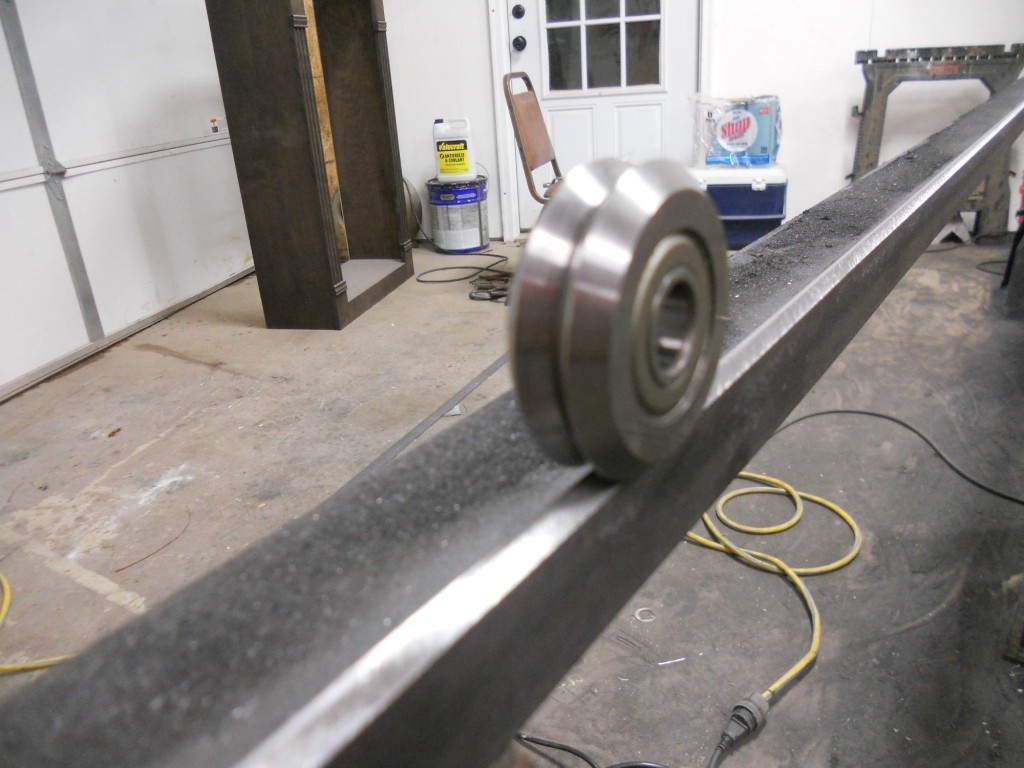

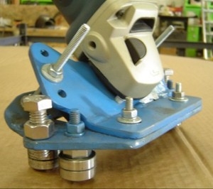

STEPER - специалист
И още няколко
