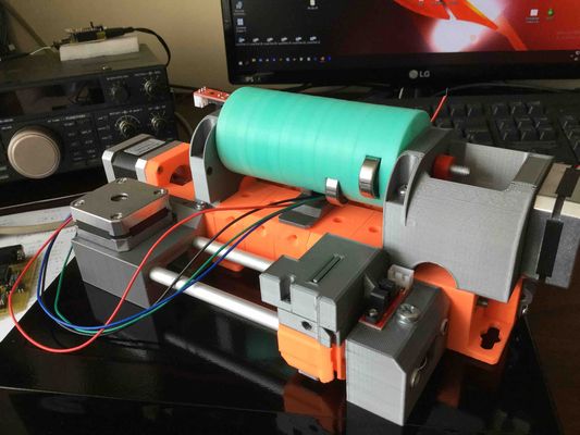

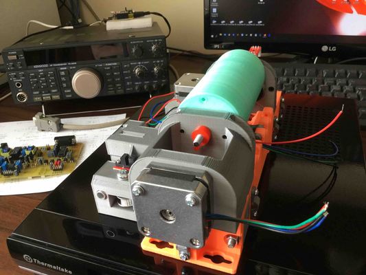

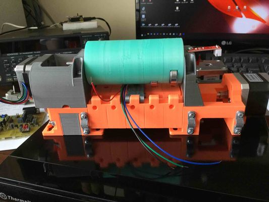

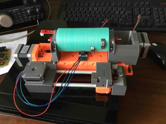

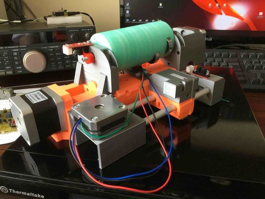

Преди месец реших да се ориентирам към цветния 3Д печат като за целта трябваше да се обзаведа със устреойство за тази цел наречено
SMuFF - Smart Multi Filament Feeder.
След две седмици четене в мрежата и две седмици печат физически устройството е готово. Сега очаквам да пристигнат поръчаните при братята
китайци малки лагерчета и може да се направи окабеляването и тестовете за печат. На първо време се спрях на този вариант тъй като за него
намерих повече и подробна информация. Принципа на работа е ясен и не мисля да има проблеми при конфигурирането и свързването с Marlin.
За интересуващите се прилагам няколко снимки.
Поздрави

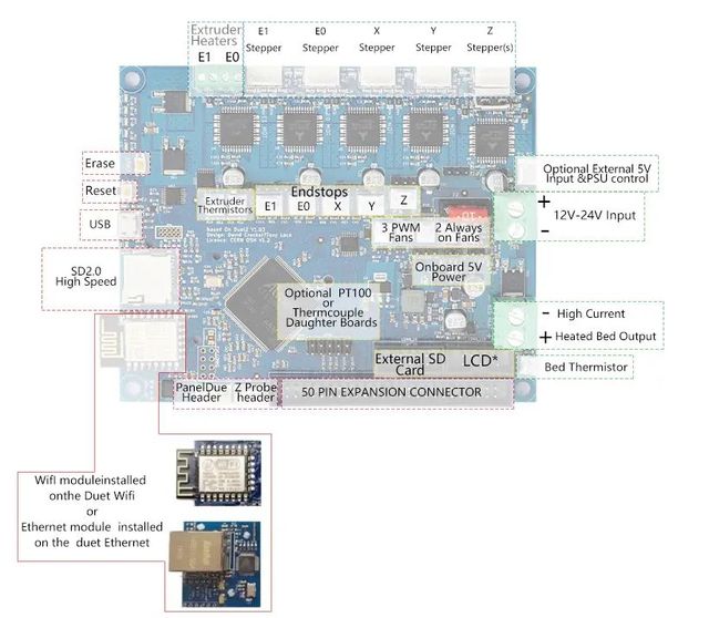

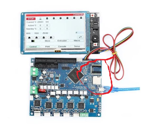

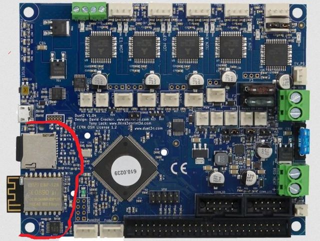

STEPER - специалист
svdmk,,
Виж ето тук на този борд - DUET WiFi - как е монтирано NodeMCU-то до SD картата на мястото на USB куплунга.
Интересното в случая е това,че монтажа е изпълнен на иглен съединиотел и може оперативно да се подмени с
USB вход.
За цени няма да говоря но борда е с 32 битов процесор ARM на ATMEL и има доста екстри от които по важни са
2.8 амперовите драйвери за моторите и специално разработен канал за отопляемо легло с 18 А ток :wink:
Поздрави
