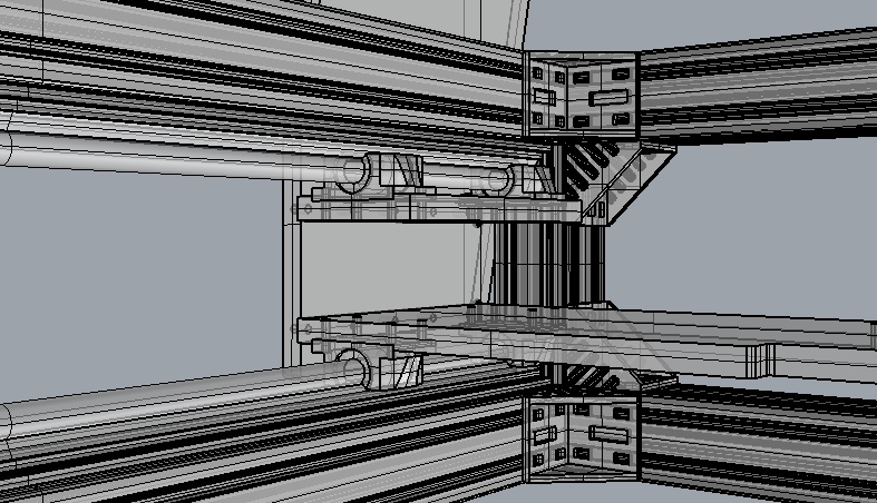

Предполагам ще е интересна конструкцията по Х има 4бр направляващи с общо 8 лагера.
MrMurdjo - майстор
Аз още вчера щях да питам какво стана с двойните направляващи.

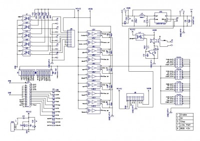

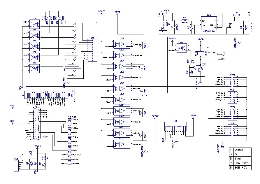

Моята схема - за паралелен порт и управление с Mach3
Balabanov - специалист
Колега масата на твоята схема също е обща!
MrMurdjo - майстор
Не си гледал внимателно :)
Каквото и да гледам историята е същата. При мен масата е обща и минава през оптроните за входа и изхода. При теб е същата история само дето е начертано по отделно входовете и изходите но те пак са на маса! Щом е отделено не виждам смисъл за притеснение и странно отсече, че оптроните не вършат никаква работа! те китайците не са толкоз зле. =D>
MrMurdjo - майстор
Щом казваш ....
Кой съм аз, че да ти противореча

MrMurdjo - майстор
А защо според вас в схемата се ползват два отделни символа за минус и обозначени с различни наименования? Както и за плюс междувпрочем.
Но няма значение, аз се опитах да помогна и както можеше да се очаква, добрите намерения не остават ненаказани :-D
Пас съм.
