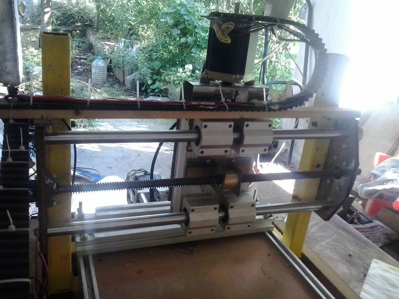

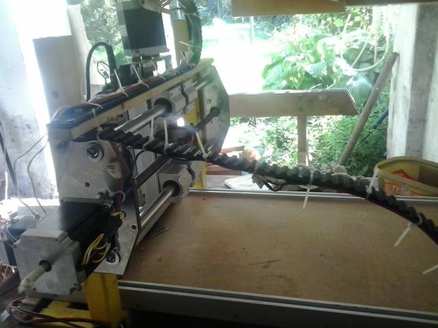

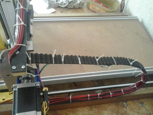

Здравейте, остана ми малко време да подовърша поредния прототип =D> .
Използвах стар ангренажен ремък за кабеложодещи и се получи перфектно.
Може да е описано в някой по-стар пост за което се извинявам предварително ако се повтарям!
ето снимки:
2014-09-10 16.10.48.jpg (90.5 KиБ) Видяна 4623 пъти
2014-09-10 16.10.21.jpg (54.64 KиБ) Видяна 4623 пъти
2014-09-10 16.10.10.jpg (48.49 KиБ) Видяна 4623 пъти

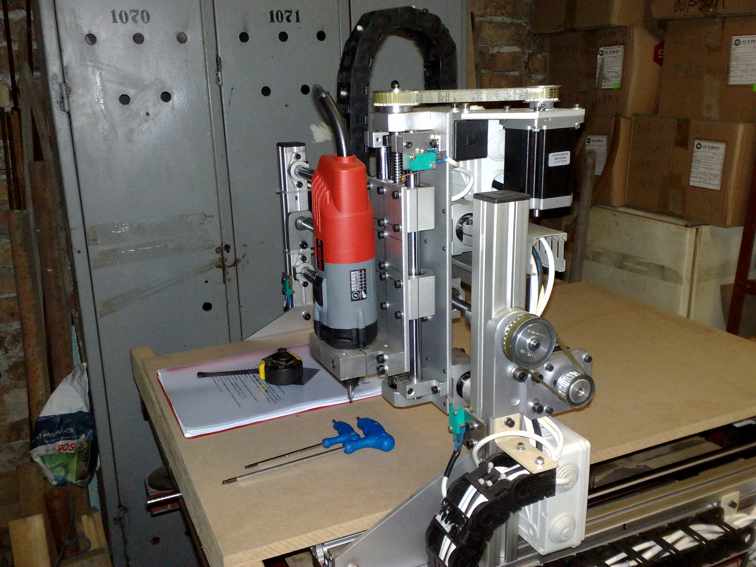

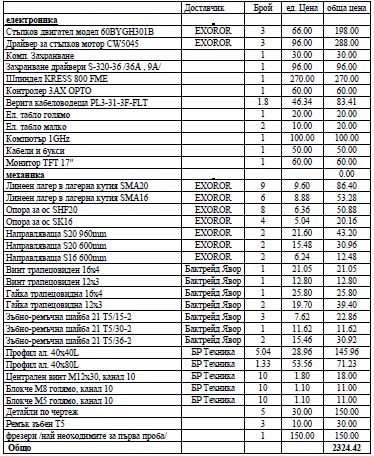

dobrev - специалист
brum написа:
Информативно да попитам - хората които си правят сами рутера как преценят труда който влагат (нещо като човеко-часове) и ориентировъчно колко пари инвестират за частите? Опитвам се да направя равносметка как ще изглеждат нещата ако тръгна сам да си го правя.
Цена на частите. Трудът и четенето за натрупване на необходимите знания за направата и работата с рутера са безценни!
dobrev - специалист
Частите от таблицата във вид на CNC рутер:
