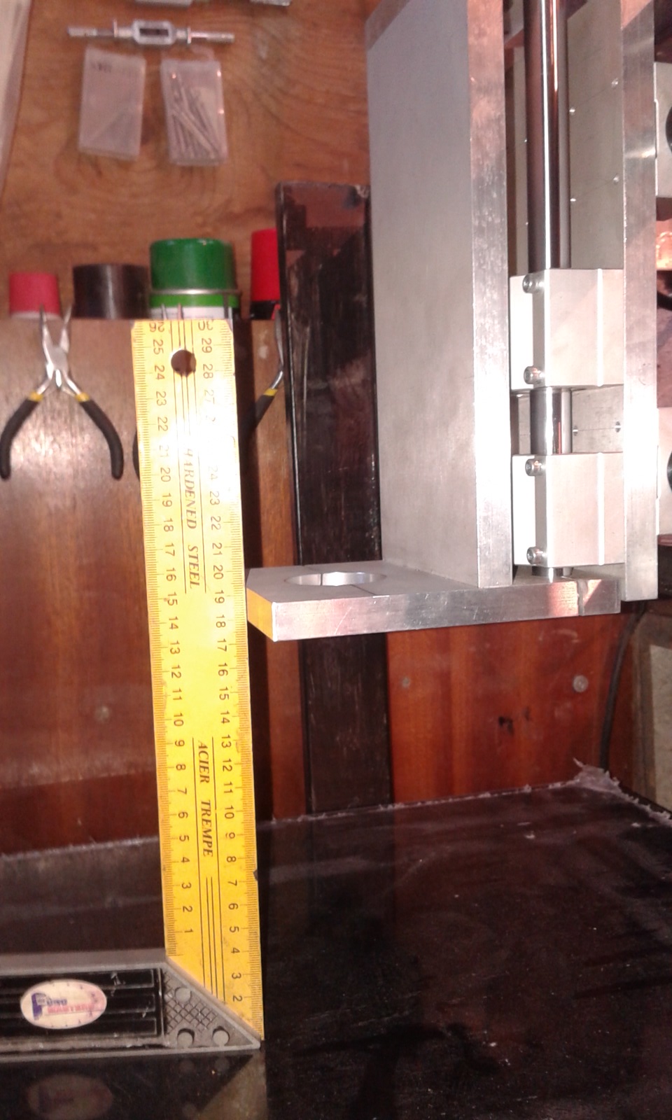

Тъй като още нямам шпиндел и ми е трудно да преценя разстоянието от работния плот до оста Z в долно положение се чудя дали предвиденото от мен разстояние от 60 мм. ще ми бъде достатъчно?
Надявам се на отговор и евентуално на съвет.
Какъв шпиндел планираш да монтираш - като моя / KRESS / или китайски с управление? Как ще закрепваш обработваните детайли, защото ако ползваш плот от алуминиеви профили с канали върху плота, който се вижда на снимката, той ще намали още това разстояние?

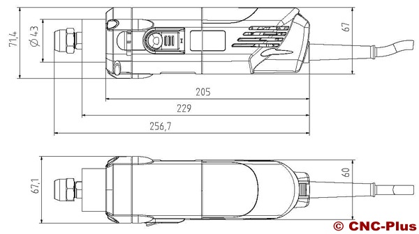

dobrev ще ползвам Krees - 1050 FME-1. Плота за сега е от ламиниран HDM с монтирани в него нит гайки. В момента разстоянието както се вижда е 60 мм. в долно положение на Z, а хода е 125 мм. до крайно горно по Z.
dobrev - специалист
Тези 60мм оставащи от долната страна на плочата до плота може да са много. От края на фланеца за закрепване на крес-а до края на гайката на цанговото захващане на инструмента са 28мм. За инструмента остават 32мм да стърчи от патронника до плота. Този размер намалява с дебелината на материала, който обработваш. Ако изрязваш платки за запояване, които са 1-2мм, инструмента трябва да стърчи над 30мм, КОИТО ЗА МАЛЪК РАЗМЕР ИНСТРУМЕНТИ СА ТВЪРДЕ МНОГО!
lda_has - напреднал
Благодарности dobrev, излиза всичко точно ще мога да ползвам и от най късите фрезери.
На плота от HDM ще поставям втори (работен плот) плот от полиамид или ПДЧ с дебелина 10 съответно 18 мм. за да предпазя основния при изрязване на детайли. Разстоянието оставащо за инструмента остава 15 ДО 23 мм. без да смятам дебелината на детайла.

@dobrev, @vlassev като ви гледам й на двамата работния плот се чудя, тия машинки за паметници ли ги ползвате или са предвидени за изложение :roll:
@dobrev плочата към която е закачен шпиндела изглежда изкривена долу това е 8мм или 6мм а е за минимум 15мм
Като гледам си бележил с маркер дупките а 0.2мм за дупки направени на ръка си е 6-ца от тотото!
Моя съвет за хора които биха вложили повечко парички в изработката на машина е да ползват по-дебел алуминий и задължително където има снадки да е челосан от професионална машина. По този начин машината ще е по-блиско до някакви норми над ниво дърводелска машинка!

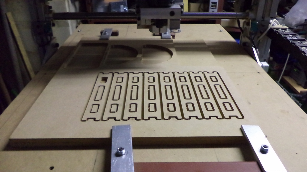

Да караме подред:
1.Това е рутера в етап от построяването. В крайния вид плота е разпробит с мрежа от дупки за закрепване и челосан с фрезер.
2.Плочите, които ти се виждат тънки, са от стомана 6мм.
3.Отворите в плочата, през които минават болтове М5, са разпробити с ф6 за финална донастройка на сходимостта, защото лагерните тела /купени готови/ не са направени с голяма точност.
4.БЛАГОДАРЯ ЗА УМНИТЕ СЪВЕТИ!!! Машината ми е достатъчно блиЗо до търсената от мен точност.

Умния съвет не се отнася за теб колега а за бъдещите ентосясти. Щом те задоволява резолтата значи всичко е "6"
финална донастройка на сходимостта + лагерните тела /купени готови/ не са направени с голяма точност = 6/46 (а колкото и да не са с голяма точност лагерите, съм сигурен, че дупките са с по-голяма не точност от не точните лагери, а въпросният лист стомана колко е прав)
Материала независиму дали е алуминий или стомана виси по складове транспортира се и т. н. и никога не е прав за това се челосва. Ако беше челосан нямаше да си бележил с маркер а щеше машината дето го челосва да го разпробие на точен размер.
А ако удариш 6/46 = минимум един такъв:
Аз за това си вкопах всички лагери в материала. Имали връзка задължително челосване пък да оставим не точноста на не точните купешки лагери, а според мен по-скоро направляващите са проблема!
