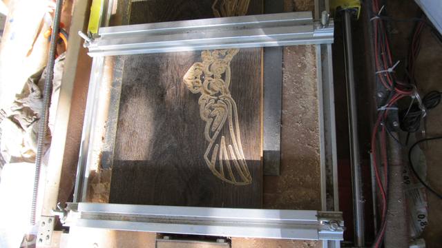

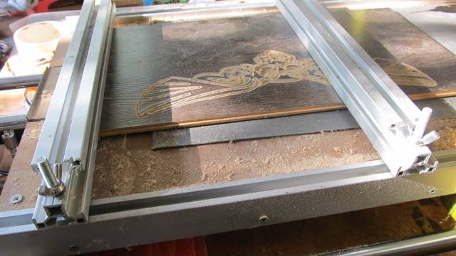

vlassev - специалист
Релси за плъзгащи се врати (прозорци), по тях се плъзгат алуминиевите профили и се затягат с крилчати гайки притискайки материала. Системата работи за сега задоволително.

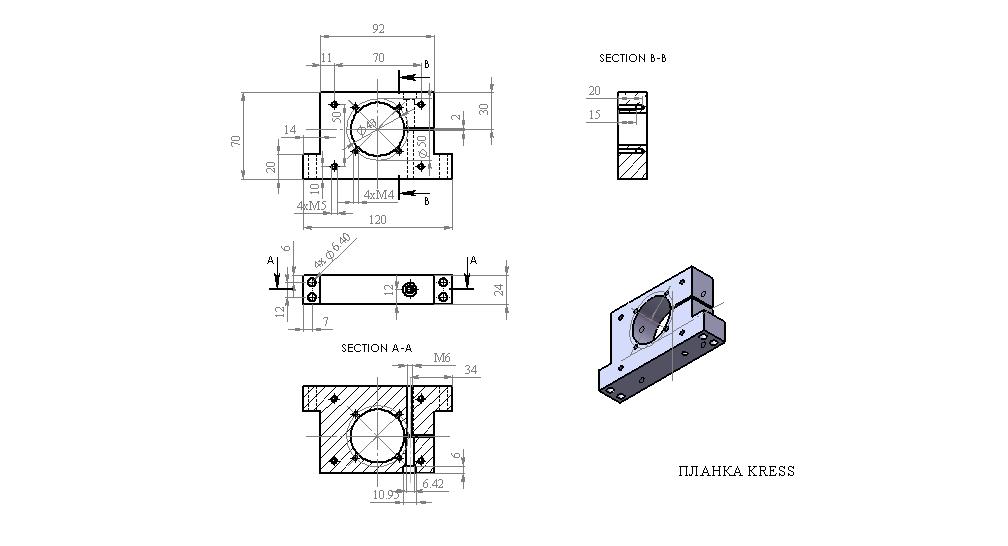

Мога ли да си поръчам на някой изработката на детайла, захващащ шпиндела (КРЕС 43мм.)?!

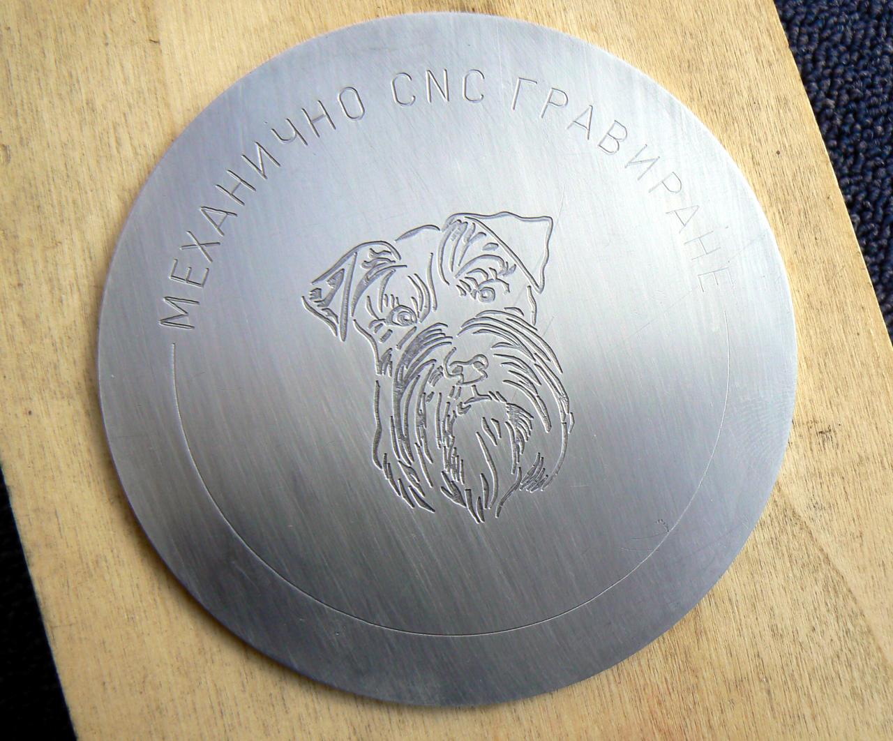

Balabanov написа:
С неръждавейката колега тези машинки не се справят. Този тип материал се реже и гравира с лазер!
Моето куче върху неръждавейка. За проба, щото и на мен ми викаха, че не можело. :partyman:

vlassev написа:
Дай чертеж и ще попитам един познат какви пари ще иска за изработката.

@MrMurdjo:
Външния контур също ли механично си го направил?
С какви обороти дълбаеш и използваш ли охлаждане?
edesign - специалист
детайл за захващане на креса
http://ekits.eu/CNC/index.php?page=spare
втория на снимката от ляво на дясно цена близо 90лв беше
ако пуснете запитване по мейл ще ви пратят точен чертеж.
MrMurdjo - майстор
vlassev написа:
@MrMurdjo:
Не, дискът е рязан на лазер от 2 мм неръждавейка. Това беше просто проба дали може да се гравира. Не че е невъзможно, но ще е прекалено бавно.
Оборотите бяха около 12 000 (Спаркито просто е от най-евтините решения и няма добър контрол на оборотите, както и на мощността - постоянни обороти). Върху диска бях направил локвичка от борьол, в която се движи потопен върхът на инструмента - пирамидално заточен карбиден фрезер за гравиране на 30 градуса. Подаването беше 0.05 мм на пас :), а общата дълбочина - 0.15 мм, което е достатъчно.
Вижда се, че самият диск не е идеално хоризонтиран и от едната страна стана малко по-плитко. Бях го залепил с двойно лепяща лента за парче разпенено ПВЦ, колкото да проверя концепцията.

Balabanov - специалист
Колега @MrMurdjo освен да я гравираш то може и да я отрежеш стига шпиндела да позволява ниски обороти.
1. Ще се потрошат една камара фрезери
2. Много бавно става
Ако сега ти кажа че искам 3000бр. такива кучета за 3лв бройката ще се навиеш ли до края на 2015г. да ги направиш изцяло механично? :-D
