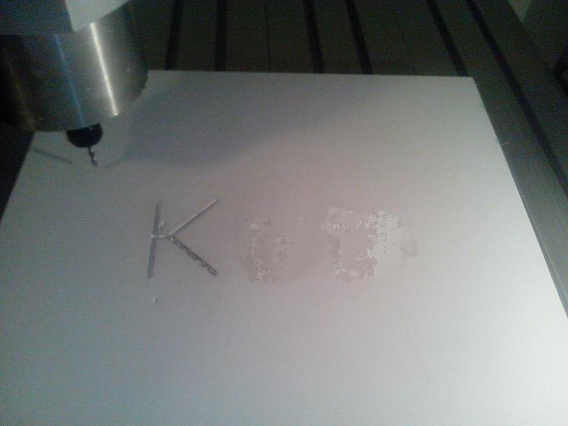

Дойде фрезата и бачка. Има някакъв проблем, че като закача кабелите даже при изключен контролер стъпковите мотори почват да вървят спънато. Като ги завъртя по-бързо направо се получава нещо като резонанс, дето го няма като кабелите към тях за откачени. Предполагам трябва да се въртят по-бавно от т'ва дето докарва ефекта и проблема няма да го има.
Ама интересното е, че даже със настройките дето са ми дали за Mach3-то на 100% скорост при движение по X, Y или Z тоя проблем се появява от време на време и все едно мотора болкира. Но иначе като я пусна на 50% скорост си работи нормално... Не съм сигурен, че проблема не е в самите контролери за стъпковите мотори. Ама пък и в 3те да го има ... Писах на китаеца да видим к'во ще каже по въпроса.

Хм, явно проблема не е в машината. На ръка като се опитам да завъртя стъпковите мотори при изключен контролер и по-висока скорост на въртене се получава едно като прескачане вътре в тях. А като ги откача от контролера този ефект го няма.
Че се опитвах да въртя моторите вчера и гледам, че и трите се въртят с насичане при по-висока скорост (т'ва при изключено захранване, но закачени към платките дето ги управляват). И се почна едно гледане и чудене и хоп - в един момент се завъртяха плавно. Докато усетя, че разликата е дошла от т'ва, че съм разкачил кабела дето ги закача към драйверите им ми отиде едно 20 минути... Но факт - като са закачени за драйверите при по-висока скорост на ръка се получава едно като прескачане, а като са разкачени работят абсолютно плавно. Предполагам генерират някакъв ток и в платката нещо се ошашква точно в този момент, ама не знам дали т'ва е нормално...

Да бе, ясно е т'ва. Ама това е когато е подадено захранване към тях. А аз говоря за случая в който са свързани кабелите към драйверите, но захранването е спряно. При това положение като се опитам да ги завъртя на ръка и започва да насичат. А като разкача кабелите се въртят като по масло...
alien - специалист
двигатела ти е генератор когато го въртиш, а във всеки изход на драйвера има диоди към + и - захранване, ето ти грец, който изправя и зарежда кондензаторите на захранването, като завъртиш по бързо - ето ти и захранване, при достигане на определен праг управлението заработва частично за кратко и прави някакви неща които никой не може да предвиди защото това не са нормални условия на работа
