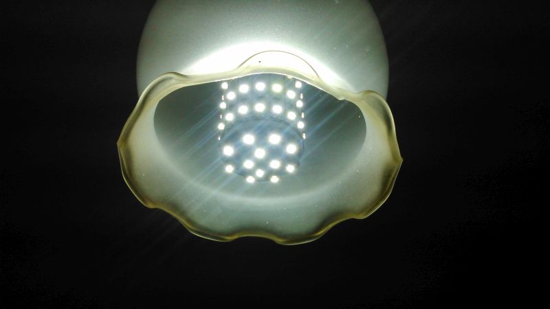

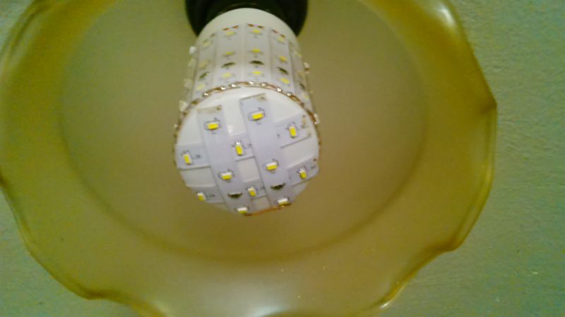

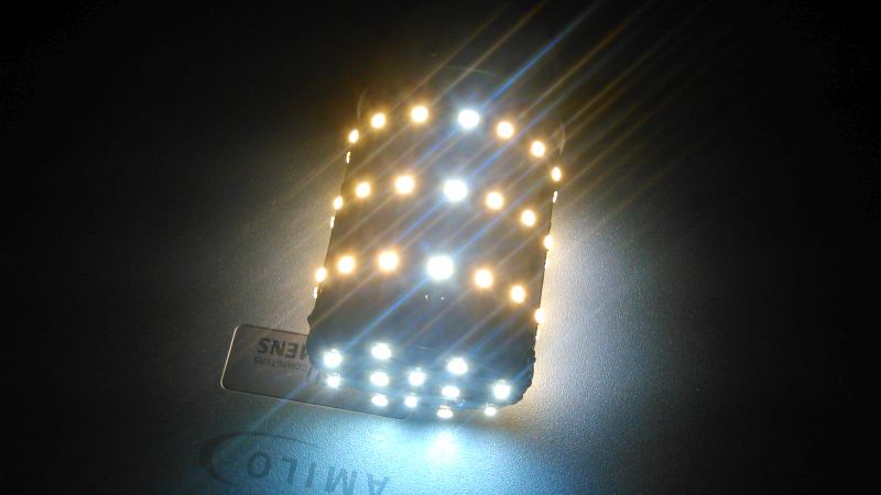

И от другия модел.За критиците ще вметна,че са на височина 3,5 метра-дори и със стол не се достигат.Спрямо 60 ватова ЛНЖ не намирам разлика като осветеност.
ESPACE - майстор
Браво, много мераклийско направено. Харесва ми.

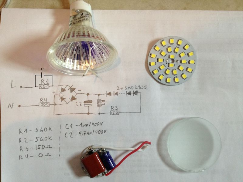

Диодите какви са? Едните ми приличат на 5050, другите не съм сигурен
estorm - специалист
Похвално колега. Само да вметна, че ако не държиш на патента можеш да драснеш и някой с подробности по изпълнението. Не всички са в час със електрото и от едната снимка да стане ясно за диодите и използваните части.
brad4edat - специалист
Браво! Оригинално решение с енергоспестяващата крушка :supz: !
Дай малко инфо за диодите, използвал си различни типове диоди! Какви са?:)
Зхранващата схема каква ти е? :)

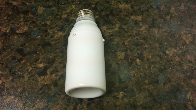

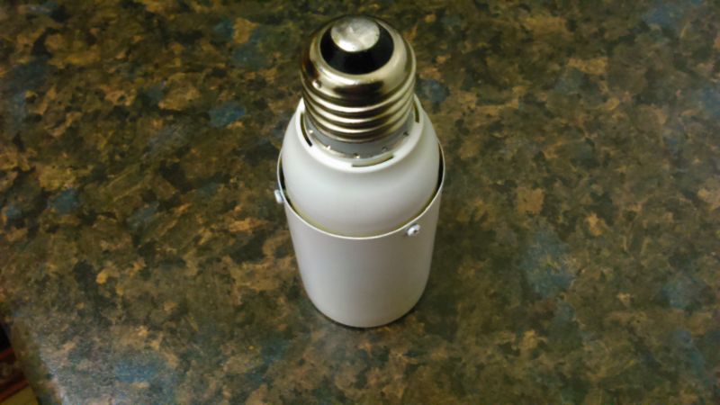

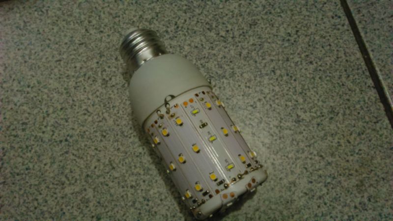

moreno - специалист
Схемата от видяното до тук,лентата нарязана на 5 см и свързана последователно.Едната лента е 3014,другата каквато имаше в Елимекс.За 10 часа светене я усещам леко топла,предполагам под 50градуса.Импровизациата е основа от "енергоспасяващи" лампи и подходящ на размер дезодорант. :rock:
moreno - специалист
Забравих да спомена за схемата слагам един варистор между фаза и нула след предпазителя-има го някъде назад в темата.
Това е последната заготовка,обаче се набутах с една лента която се реже на 2,5см :?
Уж 10 ватова,ще падне играчка.
ESPACE - майстор
Купи си 5630 лента да се видиш в светлина :)
