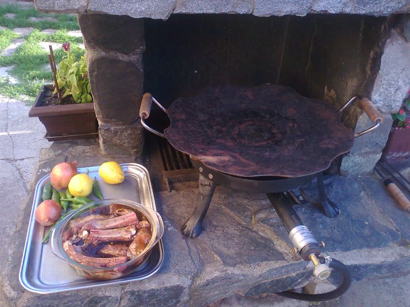

Ето гоооо , напълно готов с крачета. А сега ,айде на пържолкитеее... :-D
gogin - специалист
Честито, със здраве да си го ползваш :drinkers:
Pgv64 - специалист

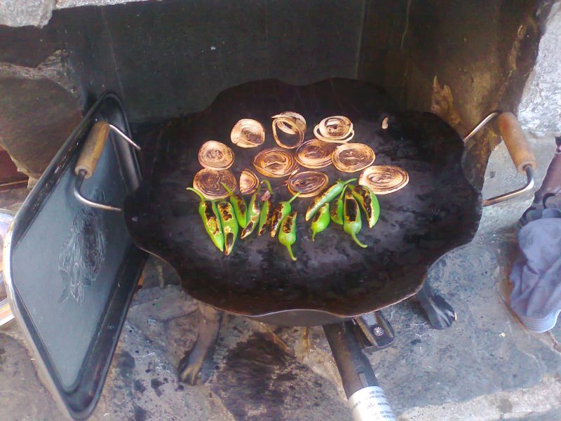

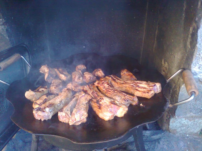

:-D Ето го в действие:
Беше осветен с хубава ракийка ... :lol:

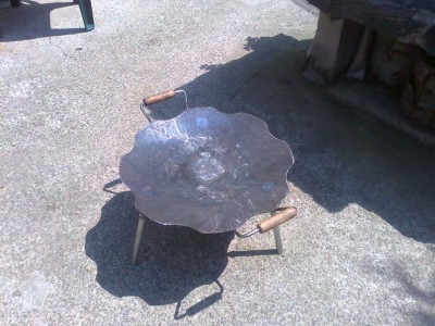

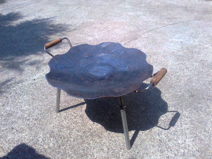

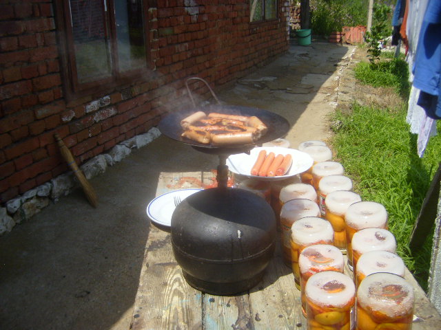

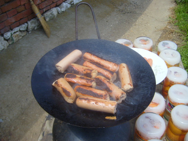

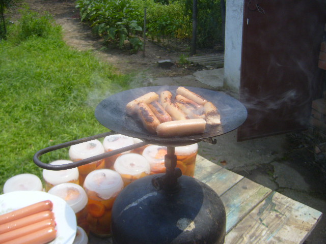

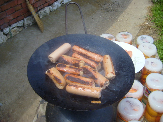

Здравейте почитатели на Валандрите .От скоро съм се оборудвал със един умален модел на големия Валандър ,големия го включвам в действие когато сме повечко народ .Тоя малкия го направих от диск на сеялка и по вкус и качество не отстъпва на големия Валандър
Илчо Илиев - майстор
Колега, хвани му направи една тринога-стойка на тоя сач,че като го гледам е легнал само върху горелката и има голяма вероятност да стане беля...
Преди ползвах туристически газов котлон и след няколко обръщания на тиган/тенджера, си направих такава стойка, щом си направил два сача, няма да е никакъв проблем и това да си направиш..
Трябват ти два кръга от арматура Ф6,5, с диаметри- 25-27см за отгоре ,а долния да е с диаметър малко по-голям от този на бутилката,и...три парчета арматура за крачета, с дължина толкова, че като се сглоби стойката, горния кръг да е на 2-3 см над горелката..
Трите "крака" може да се заварят така,че да излизат по 1см от долния кръг,а може и на равно...

kapanec - специалист
Идеята е добра и ще я направя :drinkers:
Извинявам се за нескопосаното обяснение, а и сабахлям нямах време да снимам какво представлява тая стойка...
За сач няма нужда да се прави това в средата, дори ще пречи,а и за размерите...според нуждите и условията...
Да определено ще с направя така тринога>стойка :partyman:

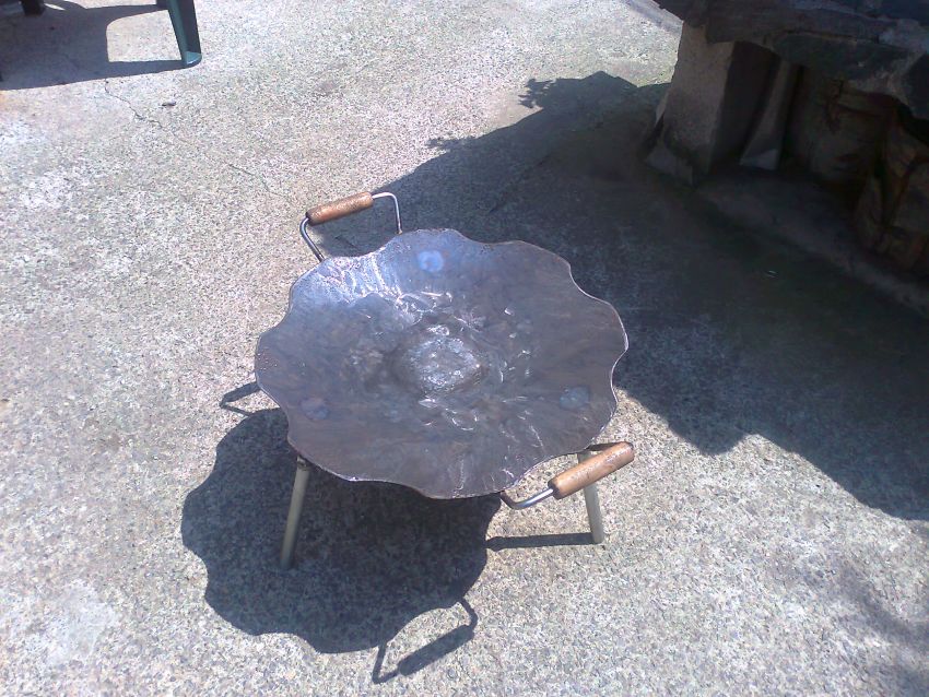

Pgv64 - специалист

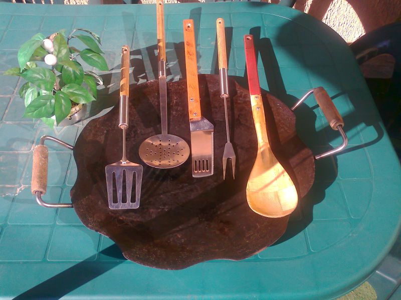

А понеже много е топличко около валандарчето ,докато се готви в него ,си измайсторих и приборчета към него ,та да не се паря.Ето и резултата:
Малко в страни от темата,ама да помоля на някой ако му се намира непотребен диск от брана нека драсне едно ЛС.
