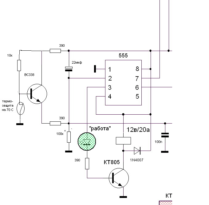

От каде ги купувате тези нормално отворени защити.Да с таймер 555 е схемата.Нарисувайми схемата с транзистора и съпрот.Аз имав такива,но са нормално затворени!

kalinvd1 написа:От каде ги купувате тези нормално отворени защити.Да с таймер 555 е схемата.Нарисувайми схемата с транзистора и съпрот.Аз имав такива,но са нормално затворени!тази схема ...
избираш ,какви имаш и ,колко ти трябват ...нищо ,че според пансим -пиша пиян ....
тук е момента да му се извиня ,но той ....!ме подразни още в началото ,когато реших да правя електрожен .....и за това се държа така спрямо него -извинявам ти се !!! ,колега Пансим ,че ми каза да се откажа !!!! имам много идеи за термоконтрол ....

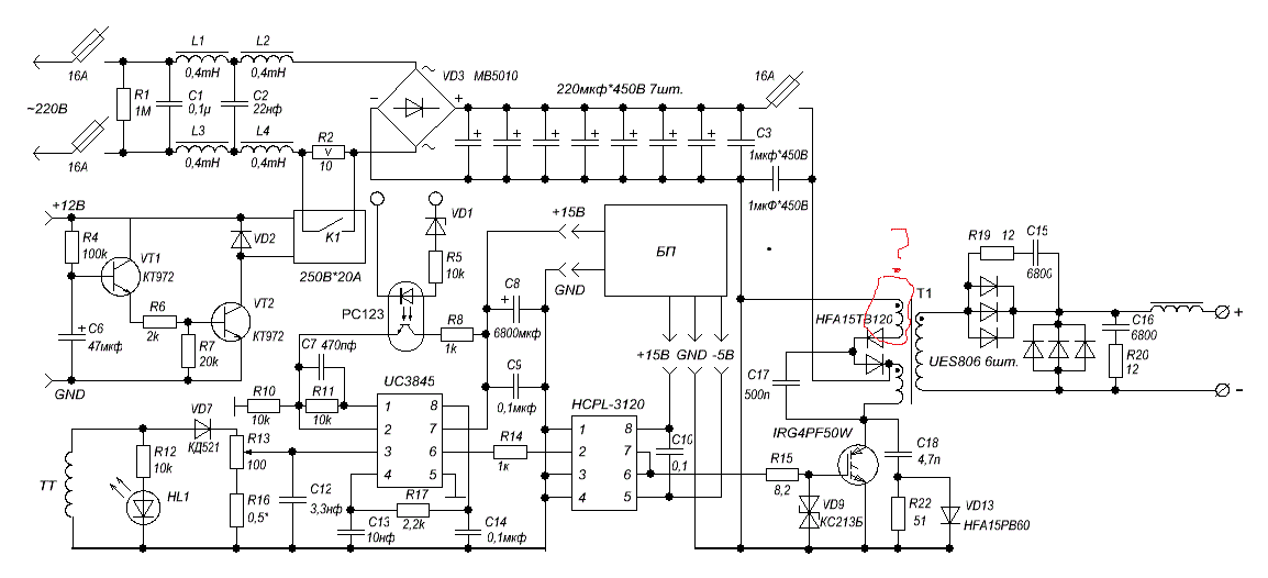

andro440 ,Благодяра ти за сехемата, направих горната с транзистора и намерих нормално затворени ,работи безупречно! Искам да питам за следната схема :
как се навива силовия трансформатор ,брой навивки и подредба на намотките-смисъл коя след коя се навива и най вече за тази която съм е оградил!

Навий го като си навил и предния, като въпросната навивка навиваш последна с по-тънка жица, например 1мм и със същия брой навивки като на първичната. С тази елементна база схемата ще заработи на 35kHz. За броя на навивките нека pansim да изчисли, ако може и с разяснения,че да ни светне и нас а не да ползваме разни калкулатори и постановки

Щом искате - готово. Ще Ви "светна"
Това е еднотранзисторен правоходов преобразувател. Изчислява се точно така, както и предишната схема която Калин направи. Разликата е в размагнитващата намотка която е с еднакъв брой навивки с първичната. С този транзистор препоръчвам да не се повишава честотата над 30кХц.
Ето Ви и програма за смятане:
И да допълня - много е желателно да се поставят два транзистора в паралел. Един транзистор грее сериозно!!!
