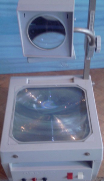

Още в първата тема е написано. Обикаляш някое училище, аз намерих в техническия университет :D Имах стаж и докато чистехме една стара работилница мернах няколко броя... поисках от даскала да ми даде един и той ми изрови естествено най-разхлопания, но поне си имаше лещите. Сега търся лампа за него и ще почвам проекта :)
