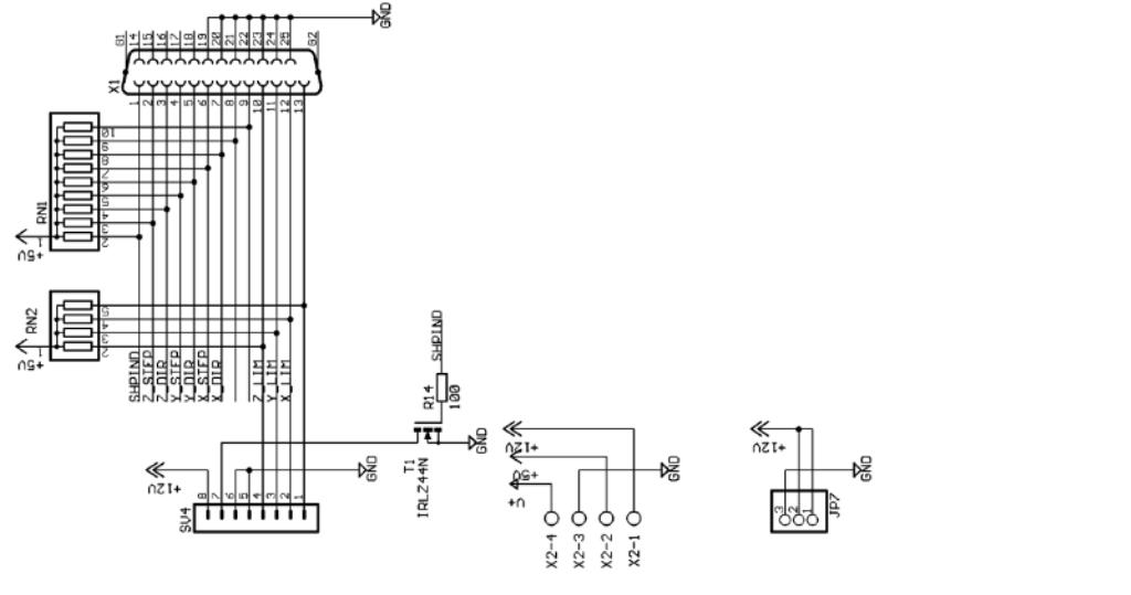

stilnik написа:
Тъй като Мach3 започва да пропуска стъпки искам да попитам знаещите дали няма грешка в контролера на Сириус К4AX-PWM изпълнен с оптрони 6N137. Съгласно дейташита http://www.datasheetcatalog.org/datashe ... NW2611.pdf захранването трябва да се шунтира с кондензатор 0.1мф, а на печатната платка това не е отразено.Дали това не оказва влияние върху пропускането на стъпки?
Ако изключиш компютъра, като проблем/вече си го преинсталирал, не си пускал други приложения освен Мач3 и подобни/най вероятно проблема е в контролера. Аз бих пробвал с друг кабел и контролер без оптично развързване. Пробвай с тази елементарна схемичка. Можеш да подпреш с резистори само шесте пина, касаещи управлението на драйверите. Резисторите мисля бяха 1 - 3 к.

stilnik - специалист
dobrinski написа:
stilnik написа:
Весели празници на всички!
От вчера нещата са решени. Не зная каква е връзката, но причината е много проста. A ползвам движения и драйвери по X, Y и Z , и нормално е тези оси да бъдат активизирани. Да , ама или Mach3 не е съгласен , или контролера е "прост" , но активизирането и на канала по А доведе желания резултат. Вече нямам пропадане на стъпки и всичко е ОК.
Благодаря на всички взели отношение и весели празници!
