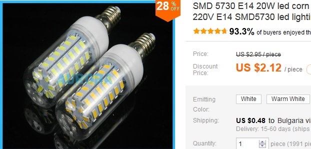

Lisko - майстор
Ламба с 56 броя 5630 за $3.50
http://www.dealsmachine.com/best_211718.html
Малко скъпичко идват. Взех 4 бр такива Е14, 56 бр SMD5730 - две бели и две топло бели.
Малко да омешаме спектрите. :-D Светят доста доволно. Пък и цената е по-ниска от твоите с близо долар. :shock:
Е, малко лъже за ватовете. Когато ги взимах на сайта пишеше 18W. Сега гледам пише 20W. :?
Ама не е болка за умиране. Светят добре.

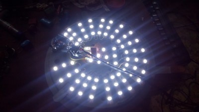

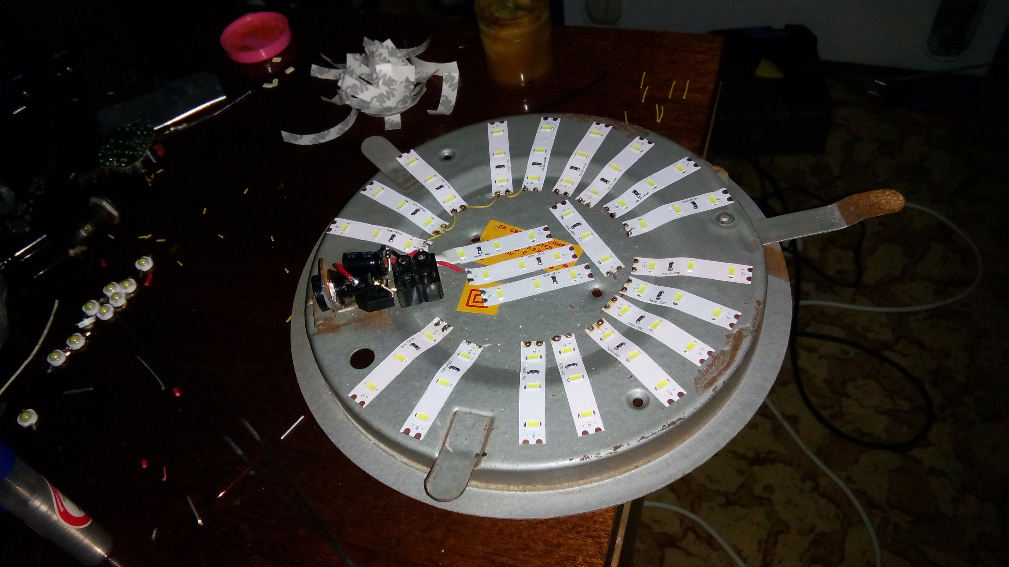

IMG_20150202_181706.jpg Ето го въпросното изделие, тук все още в процес на изработка!

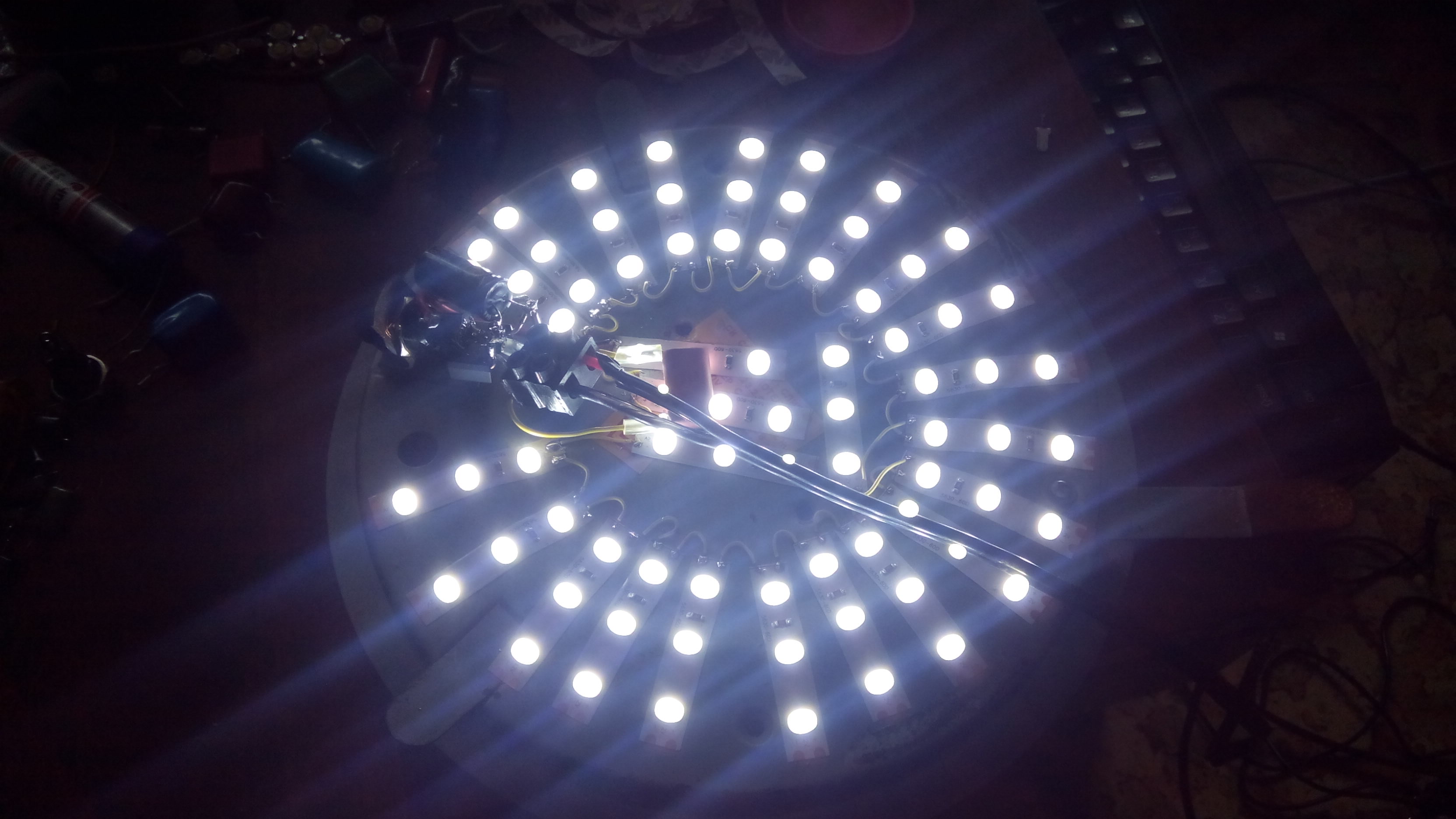

IMG_20150205_173720.jpg Това е завършеното изделие!В крайна сметка остана със същите кондензатори, но шунтирах 3 от лентичките в средата и се получи доста добре!По мои сметки консумацията е под 1 ват (0.681) : при напрежение от мрежата 227волта и ток 3 милиампера!

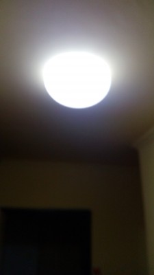

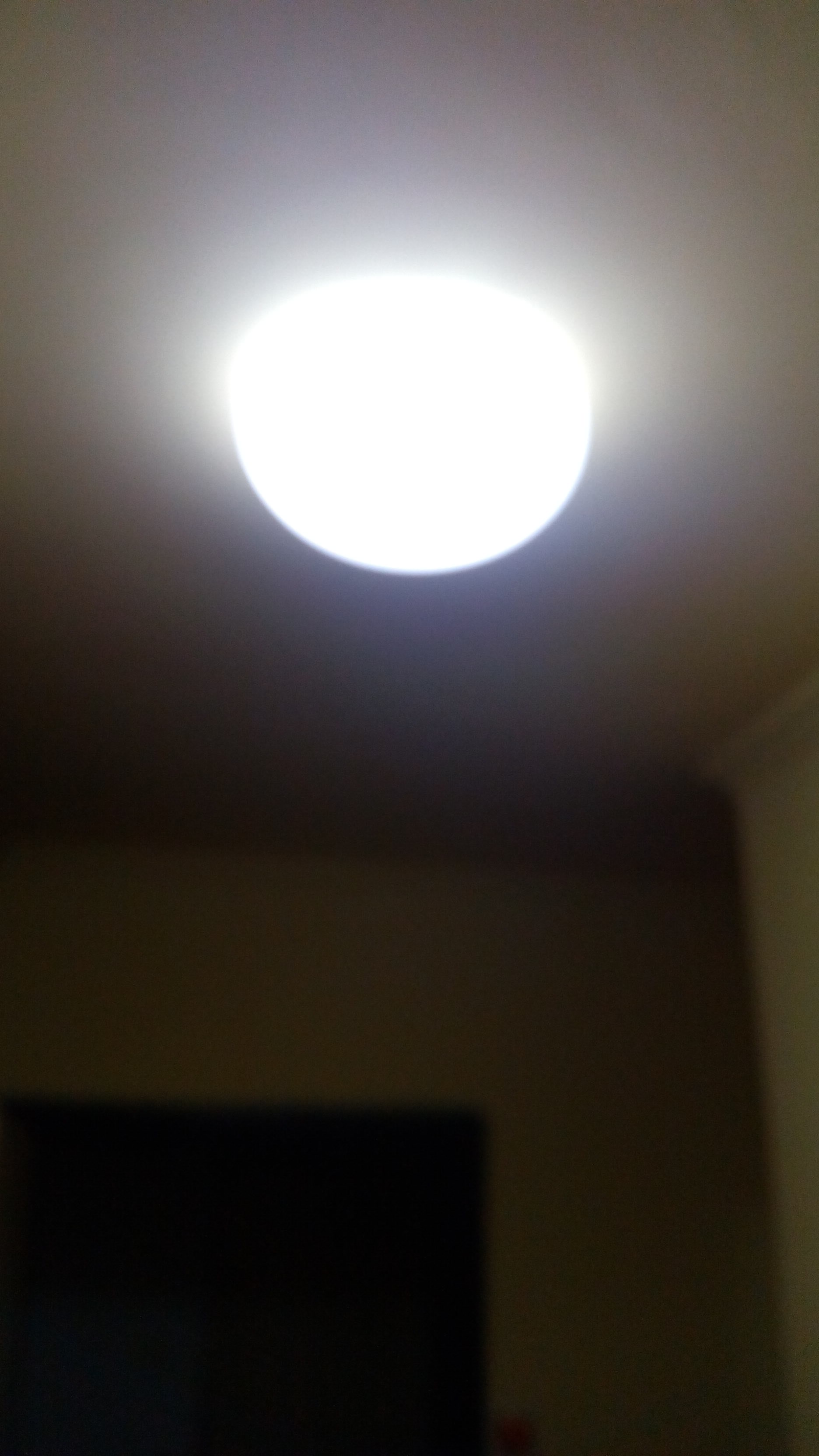

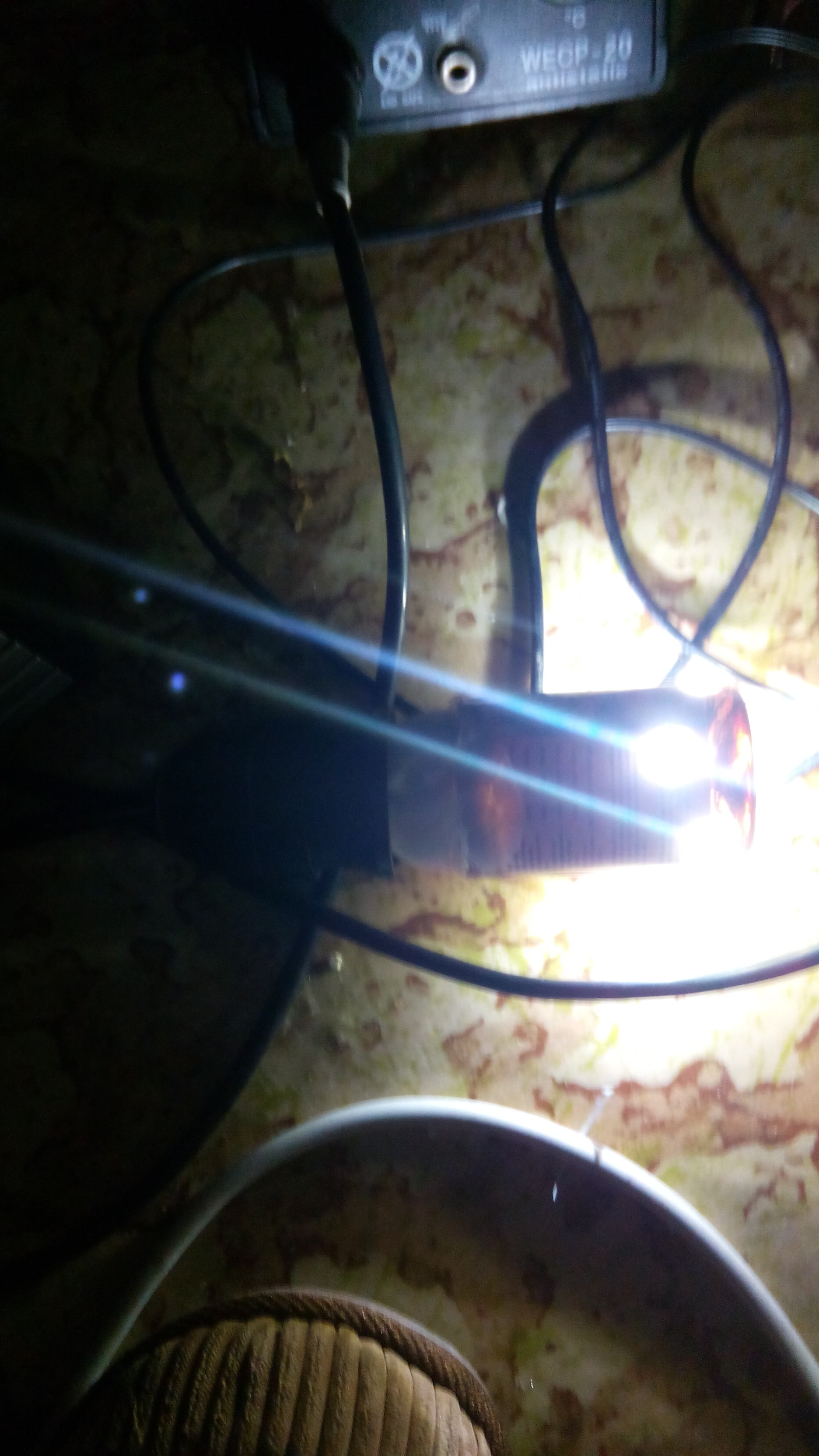

IMG_20150205_130349.jpg Ето как свети (според мен недостатъчно) с 1мф гасящ кондензатор и 22мф филтриращ!
Сметките ти са грешни.
Добре де, поправи ме.Кажи къде бъркам и каква ще е консумацията!

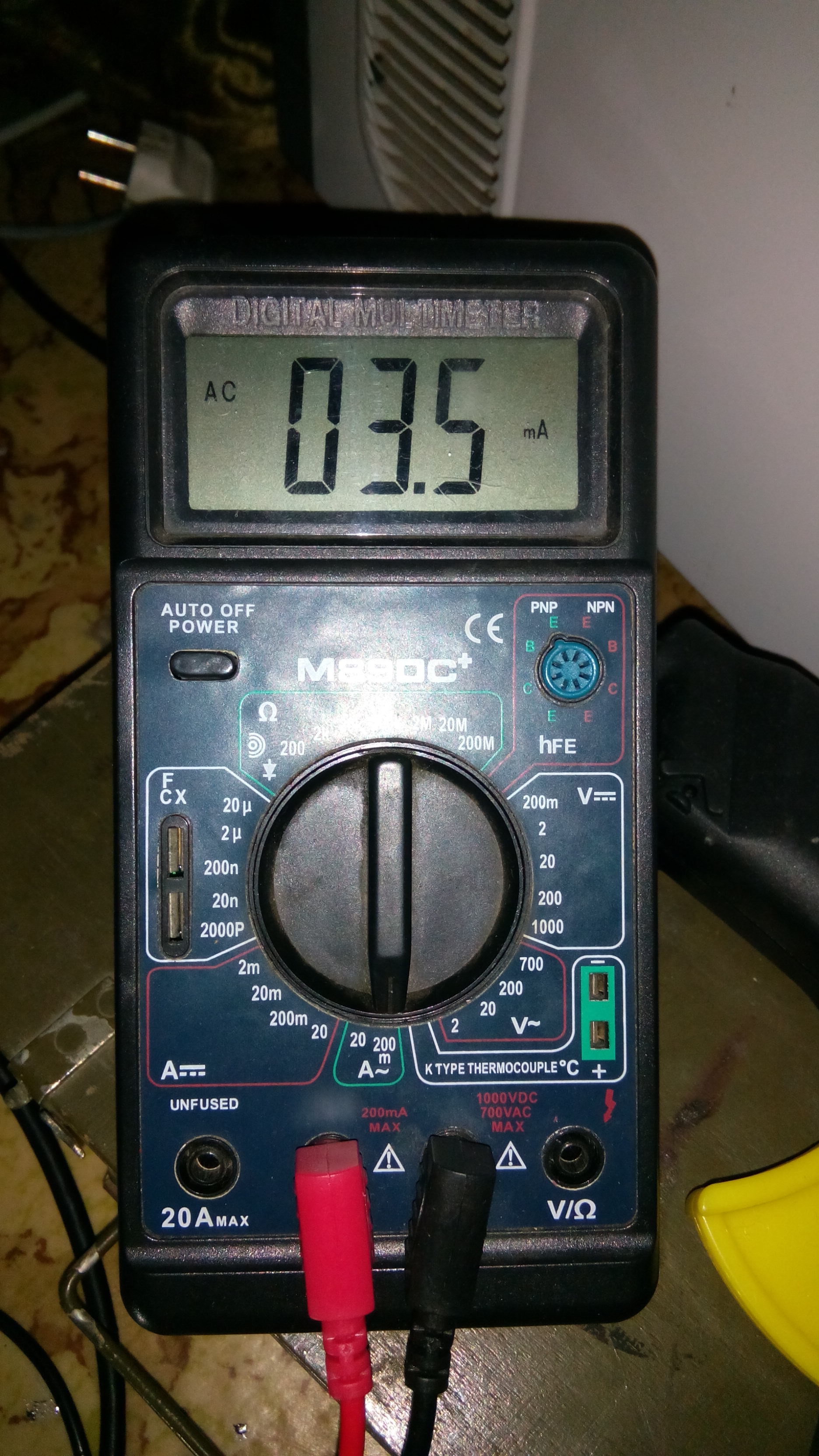

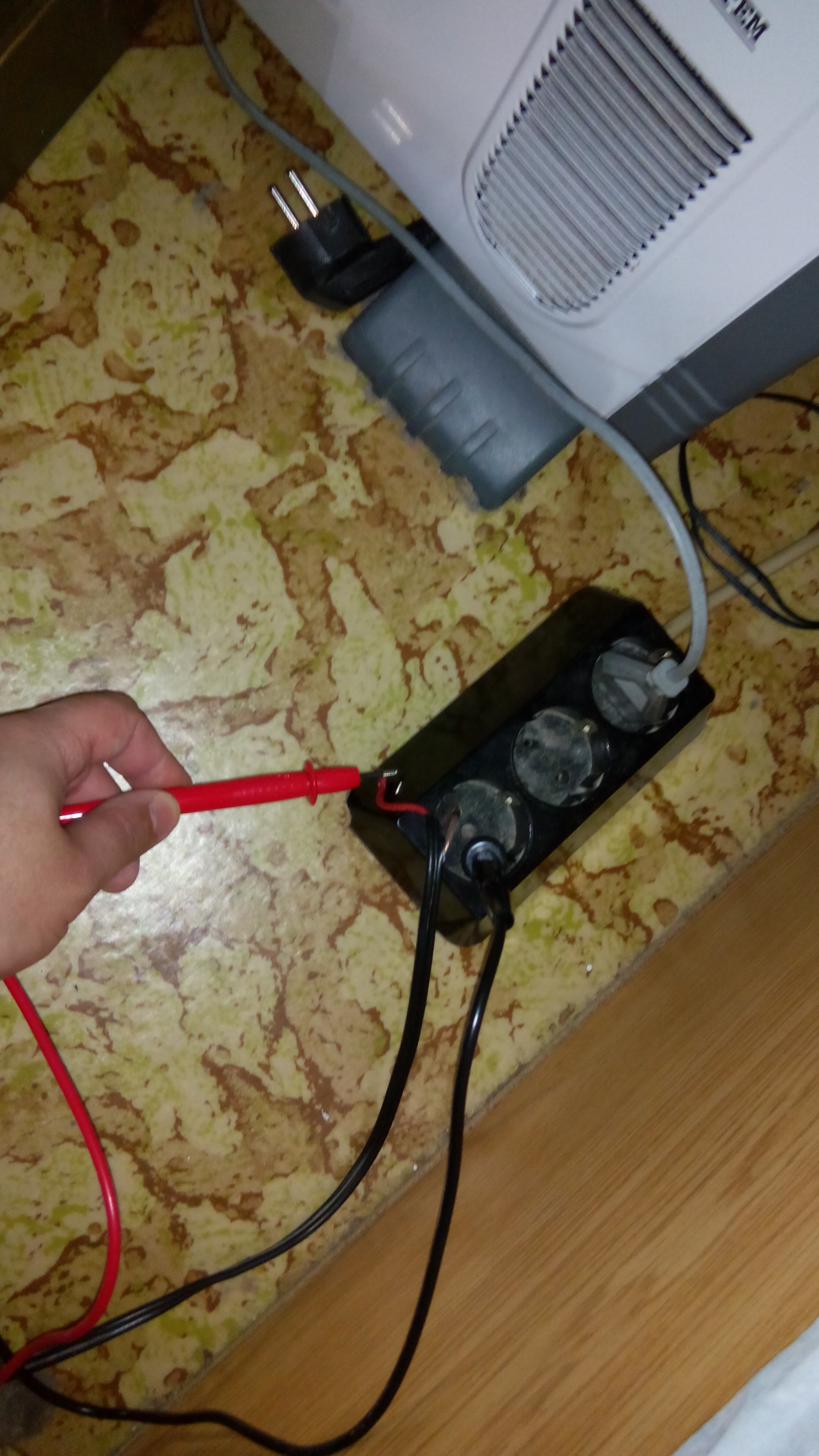

Добре кажи ми каква е консумацията на тази лампа при това измерване?
IMG_20150206_175155.jpg Това показва уреда!
liubenov написа:
Консумацията на тази ламба е нещо коренно различно от това дето си мислиш.
С това уредченце не можеш да я измериш. Показанията му са горе-долу верни само при чист синусоидален сигнал.
В твоя случай това далеч, ама далеч не е така. Пък и косинусът на тази ламба също е далеч от единица.
Има писано наскоро из форума за подобен случай - потърси.
ESPACE - майстор
Пробвай да измериш постоянния ток след кондензатора.
