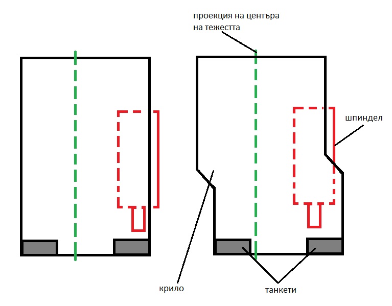

Аз и друго да питам - защо страниците (вертикалните опори) са абсолютно прави? Не ви ли е направило впечатление, че всички "купешки" рутери имат опори, които отместват хоризонталната греда на портала назад? Това не е случайно. Първо, като се сложи в сметката и теглото на шпиндела, то статичния център на тежестта идва в зоната на рамото между опорните лагери. При работа, приложната точка на усилието на инструмента, хоризонтално и вертикално, също идва в тази зона и гарантира равномерност на натоварването към линейните лагери при движение напред и назад.
П.П. Виждам, че има отместване на разположението на хоризонталната греда, но пак центърът на инструмента не попада в зоната между двата лагера.
Вадя този пост с един въпрос. Направих симулация на центъра на тежестта на портал. Има два варианта, които се виждат на схемата.
При единия проекцията на центъра на тежестта е между лагерите, но фрезера почти излиза от габарита на предния лагер.
При другия вариант крилата са изнесени назад, проекцията на центъра на тежестта е по-близо до задния лагер (но все още е между тях), а фрезера е изнесен към задната част на предния лагер.
Кое е по-важното в случая - центъра на тежестта, или центъра на инструмента? Масата на портала е 35кг.

Първо това не са проекции на центъра на тежестта,което си дал.Второ, стабилността на конструкцията зависи от правилното и оптимизиране срещу силите които и действат.Според мен може да се изчислява като лост от втори род.Тоест колкото по широка, по ниска и с шпиндел по близко до геометричния център на основата толкова по добре.

Ако хоризонталата на схемата е X, то центъра на тежестта се намира в зелената равнина. Защо мислиш, че линията не е проекция на тази точка?

Ако от едната страна на едно тяло, закрепиш шпиндел с определено тегло, то накъде ще се премести центъра на тежестта, на това тяло ? В посока шпиндела или в обратна посока ?
digitalpr - специалист
Шпиндела го има и на двете схеми. На схемата не са нарисувани всички останали неща като планки, греди, мотор и т.н. (тези 35кг). Не гледай на шпиндела като на тежест, а само като на габарит и къде идва спрямо лагерите. Всъщност мотора е в противоположната част на конструкцията и тежи повече от шпиндела.

Както и да е всичко е въпрос на това каква сила прилагаш на инструмента ,по какъв начин се предава към опорите (опростенчески - като лост от първи или втори род) и колко понасят опорите.Ако и конструкцията ти, пренасяйки силите не трепти или усуква, то ще имаш хубава машина.Според мен конструкцията и опорите трябва да понасят поне 5 пъти по големи усилия от тези които ще им прилагаш с инструмента иначе няма да издържат и ще имаш "мека" конструкция.
