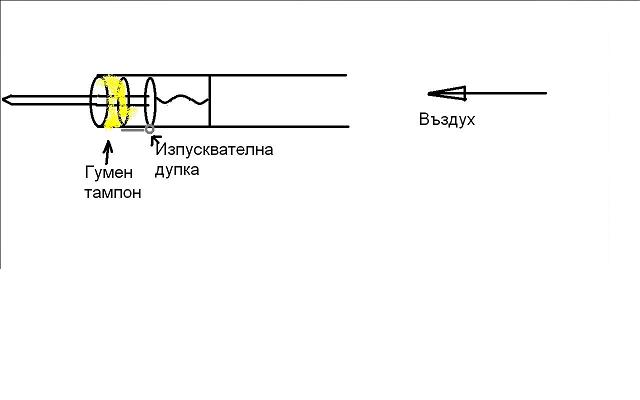

За оборотите-сигурен съм ,че има и с по големи по магазините.Хода незнам колко трябва да е...Някъде към един милиметър ми се струва.То това не бие а трепти по скоро:)

То ще е доста дебела пластината,от по еластичен метал и тя не се огъва а по-скоро трепти,с нея и шилото.Незнам...Ако се сложи гументампон на дъното и през него минава шило закрепено към бутало ..А над буталото е пружина...Т.е. буталото да не натиска пружината а да я дърпа и когато се открие дупката пружината да издърпва буталото обратно...Вземи ако имаш една помпа за велосипед ръчна и разгледай..

http://patft.uspto.gov/netacgi/nph-Pars ... /6,095,256
Ето това му е единия патент.

Ами това е един вариант...Може и с твърда еластична пластина към буталото с шилото,може и с твърда пружина.Изпусквателния отвор може да е с улей-нарез на тръбата като цев на пушка за по равномерен и стабилен ход...варианти много
