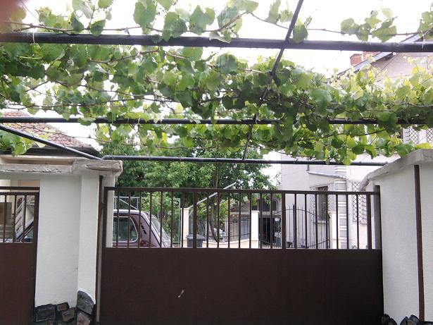

Много е хубава вратата и много мислене е имало. Аз също си направих подобна врата, задвижвана с трифазен двигател и редуктор. Използвал съм реверсивен пускател с три бутона: - ляв и десен ход и стоп при непълно отваряне по желание. При нормално отваряне и затваряне вратата сама си спира с крайни изключватели. Остава да и монтирам дистанционно. Късно видях темата и можех да споделя идеи и снимки. За вратата нямам забележки, защото всеки има свои виждания. Но защо не е нивелиран изхода, с пълнеж от било то камъни и бетон за по-евтино от вътрешната страна на двора? Би изглеждало по-красиво и спестило при всяко отваряне да се навеждате и допълнително да отваряте на ръка тъй наречения клин. Ами през зимата, като я затрупа снега? Ами като остареете и започне да Ви боли кръста? Но това при желание и средства е поправимо. Ето една снимка, която имам в наличност.

Ето малко снимки от гаражната врата, за колегата "кок"
