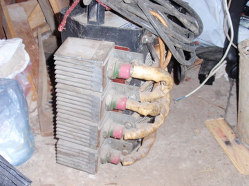

Ето как изглежда моят електрожен. Само дето не сложих дросел и тези диоди излишно ми тежат.
MamaMy - майстор
В един руски форум видях, че дросела, диодите и кантала са на отделен блок. Той просто се връзва на мястото на кабелите само при нужда. Имам спомени и за някакви кондензатори направени на батерия, но не съм сигурен. Беше преди година. :?
С 2 леви - специалист
Може да се ползват кондензатори вместо дросел - слагаш 100-200 000 микрофарада общ капацитет (колкото повече - толкова повече :lol: ) работното напрежение го смяташ - променливото на празен ход по 1,6 за по-сигурно. Обаче ако са китайски с с кофти "тангенс делта" ще береш ядове... По-добре с дросел.

MamaMy написа:
Идеята е много добра! :thumbs:

Какво ще кажете за дросел с магнитопровод П образен с ядро 18 см2 и медна шина 20 мм2 (БЕЗ ВТОРИЧНА НАМОТКА НАЛИ :?:) :?: Мисля да навия шината върху макаричка .
Благодаря за снимката Johny .

Здравейте :) .Почти съм готов с електрожена .Намерих диоди 250 А ,свързах ги на грец и сложих дросел от 16мм2 5м' и почти нямам проблем с прекъсването на електрода ,но ми се иска изобщо да не прекъсва така че взех един кондензатор 6800 микрофарада 100 волта .Въпросът ми е къде да свържа кондензатора ( успоредно след греца или последователно преди или след дросела )?
