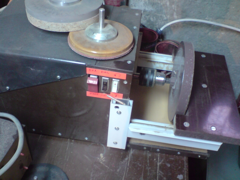

С каква едрина е шкурката ти, аз шкуря основно с П60 и за по фино с П80, много рядко с П120, оборотите и при мен са 2800 и никога не ми е изпушвало дървото. :partyman:
Местя инструментариума в друг апартатамент и не съм го подредил(по малка тераса) иначе щях да ти пусна едно клипче как се стърже дърво и метал при мен. :arrow:

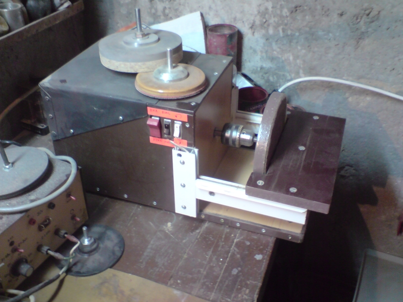

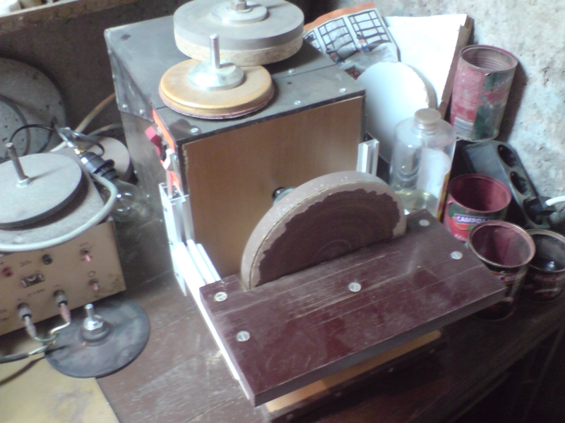

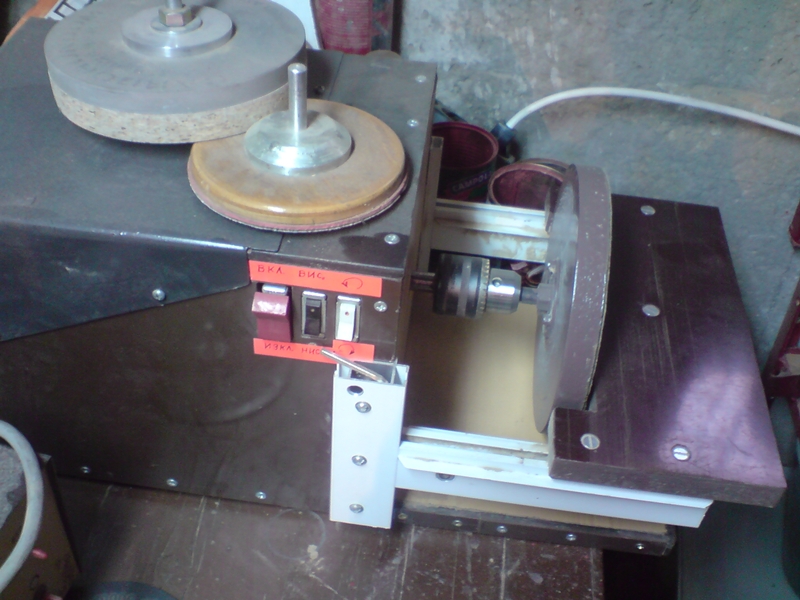

Ако успея скоро, ще ти снимам един друг дисков шлайф на един приятел с такава стационарна масичка.
Мина месец, но успях да снимам дисковия шлайф. Неговия шлайф стана по малък и компактен,без оси и ремъци е. Масичката се сваля, като се охлабят 4 винта и се издърпва по хоризонталния профил напред. Профилите са от парчета, които останаха от моята маса.Ето снимките.

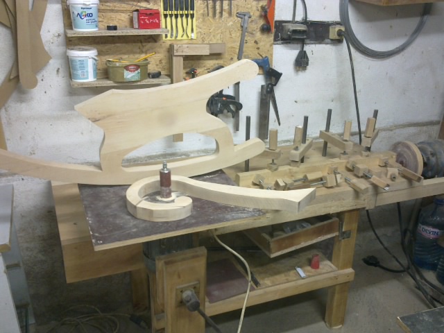

ето ги и мойте шлаифове малкия особенно за криви детайли върши добра работа
ZEDYCUS - майстор
Екстра са станали, шкурката как я закрепяш за цилиндъра? Имам един свободен двигател от Перла с монтиран патронник и му замислям нещо подобно.
mavryt4o - майстор
ZEDYCUS написа:
намазах стоманената ос с лепило за дърво лепнах предварително оразмерената шкурка и навих тиксо да притегне след 3 часа вече шкурих и не е мръднала засега
