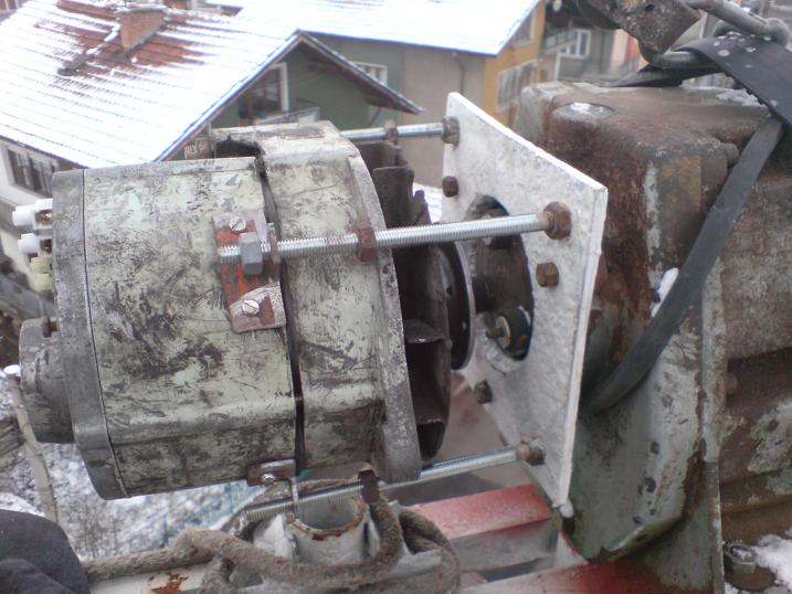

Ч Н Г на всички. Нещо няма движение по темата. Ето как използвах топлите дни. Височко е, студено е, и малко се клати.
17.Монтаж Мултипликатор и алтернотор.JPG (72.06 KиБ) Видяна 8915 пъти
velsi - Почетен майстор
Добре изглежда. Качи, ако обичаш, още снимки.

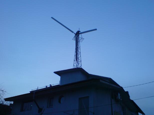

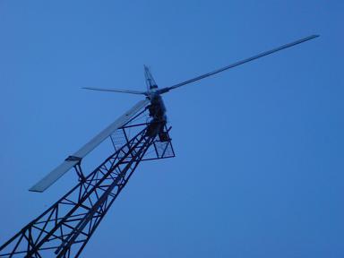

dj_marti79 - специалист
Утре непременно. През светлата част от деня съм на работа Сега е тъмно.
Вече сме с три витла. Май са прекалено дълги?
Много ме е страх вятърко да не почупи всичко.
Не искам да изглежда че се хваля. Аз просто много се радвам и искам да споделя радостта си с вас. :-D
romanpm - майстор
:thumbs: браво ! И дано отпратиш тия мрачни мисли които са ме налегнали за "ветърко" , по мои лични проучвания напоследък това си е чиста загуба и то не само на мисъл естествено :?
Трябва да изкусуря още няколко неща.
Сега пък няма вятър!
Exaaa, наистина изглежда голямо! Върти ли се това чудо? :shock:
sparow - специалист
От какво е мачтата?
С този генератор ,май няма да е много добре ,имам предвид,че не е достатъчно мощен.
Трябва да се мисли за нещо повече.Аз съм намерил едни танкови алтенатори по 1500вата и 24волта-обаче цената е..потресаваща -700лв /брой. :x
