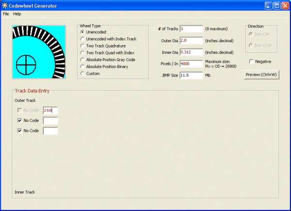

MaK - помощник
Codewheel_9x.zip
(429.54 KиБ) Свален 370 пъти
Codewheel_XP.msi.zip
.zip се изтрива
(619.5 KиБ) Свален 375 пъти
За сега намерих само това . Темата за CD енкодер може да е изтрита . Снимките на енкодера от мишка с десен бутон и Properties дава линка на форума . Аз съм правил реверсивен брояч на касетен дек с отчитане на посоката , смяна на знака и памет със 74ххх по моя схема мн.отдавна .
