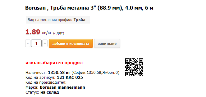

Сериозни диаметри. Аз поне до 1997г работех като инвеститор машинно-технологична част в ТЕЦ и тез тръби бая са минали през мен и затова въпрос:
Основната тръба е ф 325 мм. ... ф 159 мм. 133мм/5 мм 88,9 мм./4 мм. и едно 48,3 мм./3,2 мм.
325- ОК
159 ОК
133 ОК
88.9 не е ОК стандарта е 89
48.3 шах- по спомен далечен 32; 37; 42; 48; 57
swissmad1 - специалист
пон фев 18, 2019 10:55 pmcholev написа:
Тръбите са 3 цола и цол и половина.Има разлика между милиметрови и цолови тръби.
Opera Моментна снимка_2019-02-18_230204_www.tashev-galving.com.png (26.79 KиБ) Видяна 932 пъти
Opera Моментна снимка_2019-02-18_230508_www.tashev-galving.com.png (26.2 KиБ) Видяна 932 пъти
