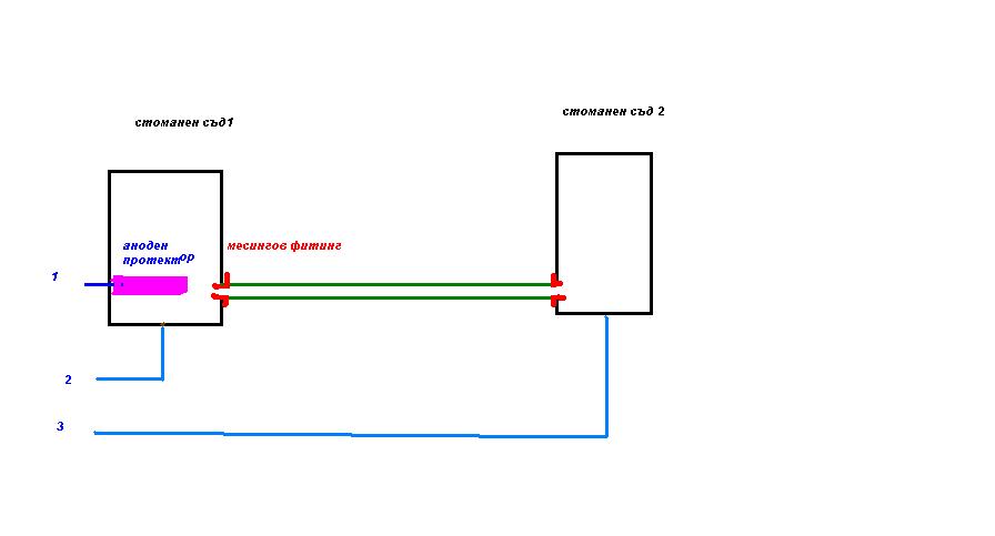

Ей така мисля да тествам. Меря потенциал между точките 1 и 2 и 3. То е ясно, че през по далечната ще е по малко, но трябва да го има. После мога с два уреда да меря тока едновремено между 1 и 2, и между 1 и 3. Ако има някакъв ток значи ще действа. Колко % ще е действието ще зависи от отношението на двата тока. Ако месинговия фитинг прекъсва процеса междудвата съда при някакъв ток между1 и 2, токът през 1 и 3 трябва да е 0.
За съжаление трябва да направя някаква постановка щот в буфера съм навил шпилката на протектора директно в тапа цол и половина и няма как да изкарам кабел №1

Иванов, на десния съд фитинга също ли е месингов?
Гледай сега, стандартния електроден потенциал на желязото е -0,44V , на медта е +0,34V (на месинга не знам колко е) а на магнезия е -2,27V
В левия съд имаш два галванични елемента - единия желязо-мед/месинг а другия желязо-магнезий.
Примерно ако в левия съд имаше меден нагревател той щеше да се опита да "изяде" желязото.
Там при мед-желязо има потенциална разлика 0,78V която ще ти "яде" желязото но ти си сложил магнезиев електрод.
А вече написах че магнезия има стандартен електроден потенциал -2,27V
Демек магнезий-мед прави по-високо напрежение на корозия и съответно по-голям ток, или казано по друг начин медта предпочита да "изяде" магнезия отколкото желязото.
Ето ти защита на левия съд.
Левия няма. Защо?
Ми защото в десния съд има още един галваничен елемент на който няма кой да противодейства.
То електролит, електролит ама не е идеален проводник.
И тръбите си имат сечение и колкото по-малко, толкова по-голямо съпротивление за тока желязо-месинг.
То не и че напрежението и тока са кой-знае колко че да търчат и по тръби с малко сечение...

И на десния съд е месингов.
Принципно си прав, но...
По същество защитата преобразува химичната в електрохимична реакция. По същество химичните реакции са сватбени реакции. Тоест всичко се свежда до връчване на електрон -сватбен пръстен. Срещат се два атома които си пасват - кислороден и железен, единия гепи пръстена от другия и другия атом останал без него послушно се отделя от останалите и тръгва послушно след него във водата. Тоест всичко се свежда до кражбата на пръстен - опростено. Когато сложим анодния протектор в резервоара и той няма галванична връзка с железните атоми - той не действа. Съвсем друго е ако са свързани. Реакцията става електрохимична. Кислородния примерно взима пръстена, но по жицата на железния атом му пристига друг пръстен от протектора и железния атом успява да устои на изкушението да тръгне на екскурзия с кислородния, но един атом от протектора остава без пръстен и тръгва по водата да търси кислородния атом за да си го вземе(съответно протектора се яде). При медта и желязото нещата са обратни. Тоест медния атом взима липсващия пръстен от железния и го отправя на пътешествие - и желязото почва да се яде. Желязото се превръща в протектор за медта.
Та в тоя ред на мисли, водата/електролита е един и същ и кабела дето свързва двата съда би трябвало да пренесе липсващите електрони/пръстени до другия съд. Все пак за да имащ действащ галваничен елемент нещо трябва да свърже плюса и минуса. Нали се сещаш, че докато не свържеш акумулатора/батерийката значима химична реакция в него няма. След време свободните кислородни атоми свършват и протектора ще кара по дълго време. Затова за отоплителни системи се ползват тръби с КИСЛОРОДНА бариера която пречи на кислорода от въздуха да премине във водата и да увеличава корозията. При бойлера водата постоянно се сменя с богата на кислород и анодния протектор е доста по бързо изяден.
Колкото до месинга - тази сплав има изравнен потенциал с желязото и благодарение на това желязната тръба със завит месингов кран на нея е толкова дълговечна и се използва във ВИК-то. За справка - погледни при водомерите в старите селски къщи - месинговия 40-50 годишен кран може да не работи, но желязото за което е свързан не е изядено. ТОЕСТ ГАЛВАНИЧЕН ЕЛЕМЕНТ ЖЕЛЯЗО-МЕСИНГ НЯМА.
Медта е друга бира, но има ли аноден протектор, вместо да вземе електрон от железния съд взима от протектора.
В тецовете се ползва пара в която при втечняването дава дестилирана вода и няма почти никакъв кислород в нея поради естеството на получаването и. Затова не слагат там анодни протектори, но пък е бъкано с месингови кранове. Чистата дестилирана вода не би трябвало да води до корозия на желязото, основно разтворения във водата кислород - тоя дето го дишат рибите е причинителя на корозията.
Та така е и затова мисля че трябва да действа. Де факто галваничния елемент не зависи от разстоянието на електродите - напрежението е едно и също. Силата на тока зависи от разстоянието и съответно скоростта на реакцията, но в предвид ниското ниво на кислород изключва нуждата от протичането на голям ток. При акумулаторите е обратното, нуждата от по голям ток кара производителите да увеличават активната площ на електродите и да правят възможно по тънки сепараторите.
П.П. Между другото скъпата антиваровиковата играчка дето монтирах на сина работи на този принцип. Редуват се две сплави и образуват галванични елементи. Направени са като перчици за да се джурка по добре водата между тях за да се увеличи тока и обработи равномерно водата. Както във ваните за електролиза за по голяма прецизност се монтират бъркалки. Затова и няма магнити. И действа - на бойлера вече почти не се чува кога е включен нагревателя.

Това съм го учил, но ти забравяш едно нещо. Водата в която е анодния протектор е като на картинката. Няма връзка с водопроводната и мога да и сменям потенциала както си поискам.

Ясно, давам ти доказателства и бягаш като в оная тема. Както искаш, но един риторичен въпрос въпрос по който да помислиш. Ако единия край на акумулатора допреш до нулата какъв ще е потенциала на нулата спрямо другия край? А като размениш краищата потенциала сменя ли се?
И още нещо. Явно не си разбрал какво е написал "нашия" човек, че зануляването/заземяването на бойлера убива анодната защита. Убива я защото водата също е заземена и де факто отнемаш единия полюс на галваничния елемент. А аз ти говоря за система в която водата няма как да е заземена през водопровода. Понятно?
