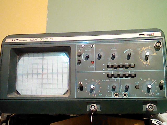

Макар и бавно ..напредвам с първия си инверторен електрожен .налага ми се да чета доста ,защото -колегата Пансим така ми каза ! чета и то здраво !
Скоро се сдобих и с осцилскоп ,сравнително и в пъти по добър от моя -подари ми го приятел ,за което ,
съм безкрайно благодарен и задължен и няма да забравя да черпя !!!
Picture 092.jpg (42.34 KиБ) Видяна 4994 пъти

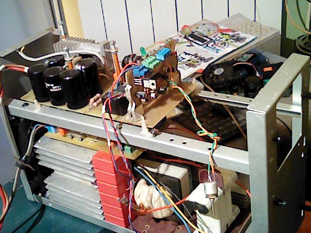

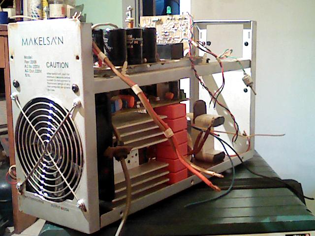

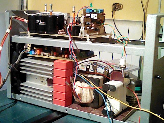

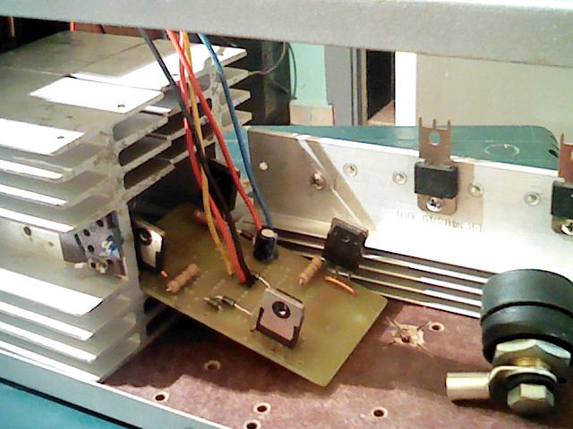

Сега по същество ! скоро мисля да направя първи проби с това нещо:
Picture 114.jpg (50.04 KиБ) Видяна 4994 пъти
Picture 109.jpg (65.78 KиБ) Видяна 4994 пъти
Picture 110.jpg (65.83 KиБ) Видяна 4994 пъти
Picture 111.jpg (56.64 KиБ) Видяна 4994 пъти

Евала за ентусиазма и аз като теб започвам направа на инверторен електрожен
Имам една забележка - червените кондери пречат на пътя на въздуха, а и няма да може да стигне течение към трафа

sympathetic написа:Евала за ентусиазма и аз като теб започвам направа на инверторен електроженЩЕ МОЖЕ!и до трафа ! м/ у двата радиатора има тунел в който е разполежена платката със драивери и силова част -духа точно с/у трафа ...а и кондензаторите имат нужда от въздухИмам една забележка - червените кондери пречат на пътя на въздуха, а и няма да може да стигне течение към трафа

Загряват кондензаторите ли???
