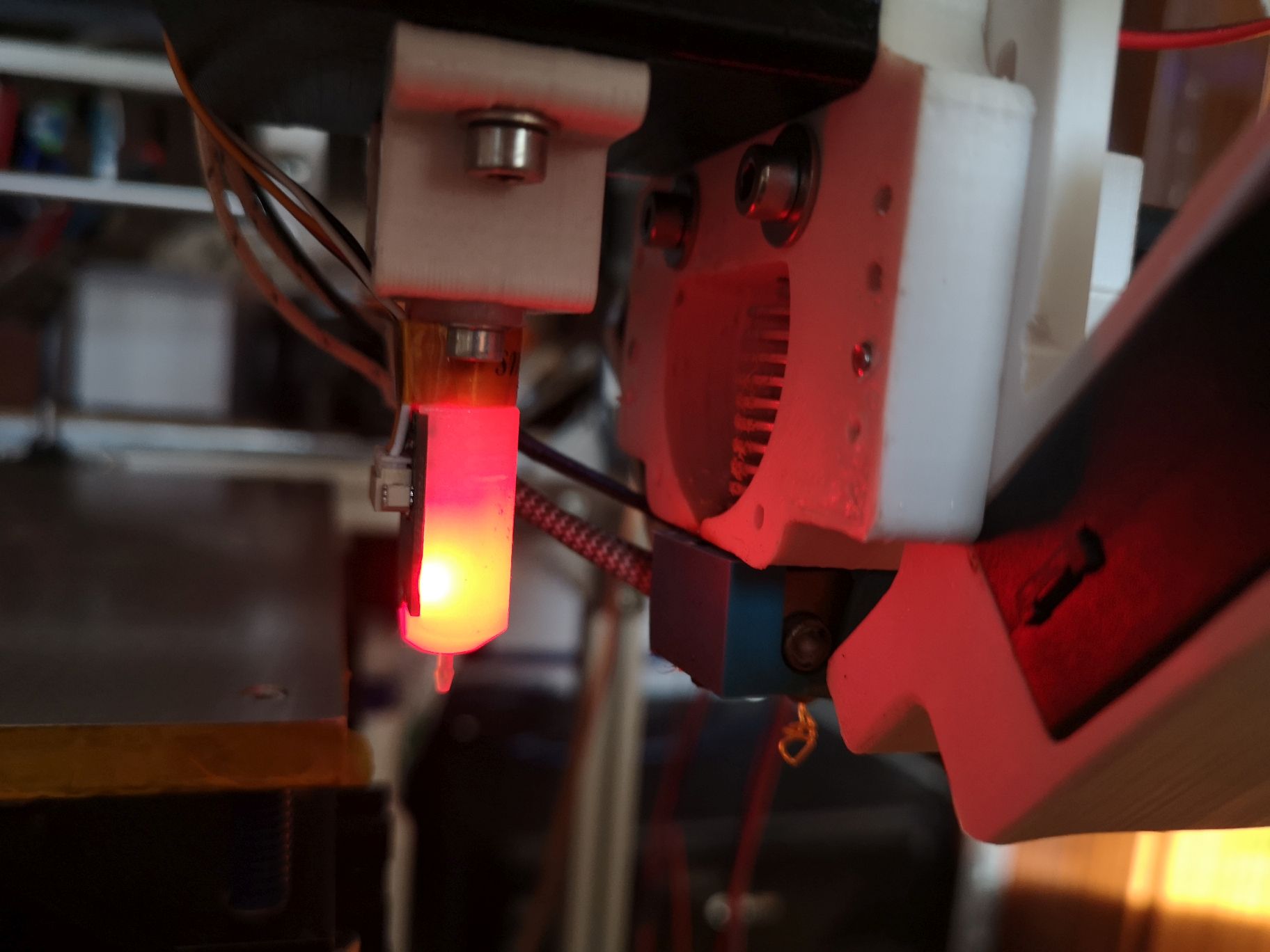

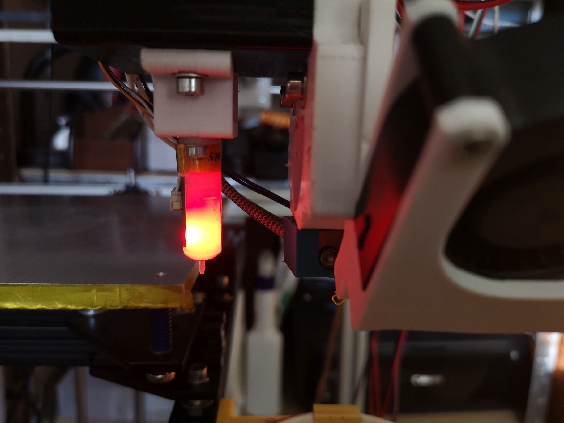

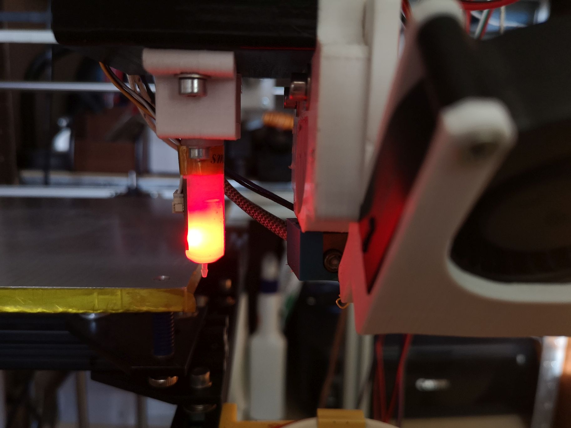

споделям личен опит относно сензорите за взимане на ниво. Минах през следните видове: индуктивен, капацитивен и соленоид.
Капацитивният сенозр се представя най-зле по отношение на темепература и влажност. Тука трябва да се слага допълнителна електоника за компенсация (аз лично се отказах). Използвах го за печат на PLA пластмаса без нагряване на леглото и нямах кои знае какви проблеми. Използвах боро-силикатно стъкло върху него залепено хартиено тиксо.
Индуктивният сензор имаше проблем при различните температури на леглото. Бях си добавил различни отстояния по Z (команда M851) за PETG и ABS пластмаси. Като цяло нямах проблеми след тези настройки... но и самата околона температура на помещението оказваше лек ефект. Понякога се налагаше да компенсирам с едни 50 микрона.
Соленоид - в момента ми е фаворит. Ползвам клонинга 3D Touch а отделно имам и BL Toouch от Antclabs. Тука до момента не съм видял разлики по отношение на нивелирането на леглото при ABS и PETG пластмаси. Като принтера се ползва в помещение с температура от 17 до 25 градуса. Самият принтер все още не е затворен и не мога да си позвoля няколко часов печат на детайл от ABS. За детайли от PETG никакъв проблем.
Не искам да натрапвам мнение относно сензорите само споделям опит. Възможо е и самото управление на сензорите да не е било коректно. Въпреки че минаваха през оптрони, като захранващото напрежение на сенозрите (транзистора) беше 24V а от другата страна напрежението което управляваше светодиода беше 3.3.V, т.е. не би трябвало да има проблем.

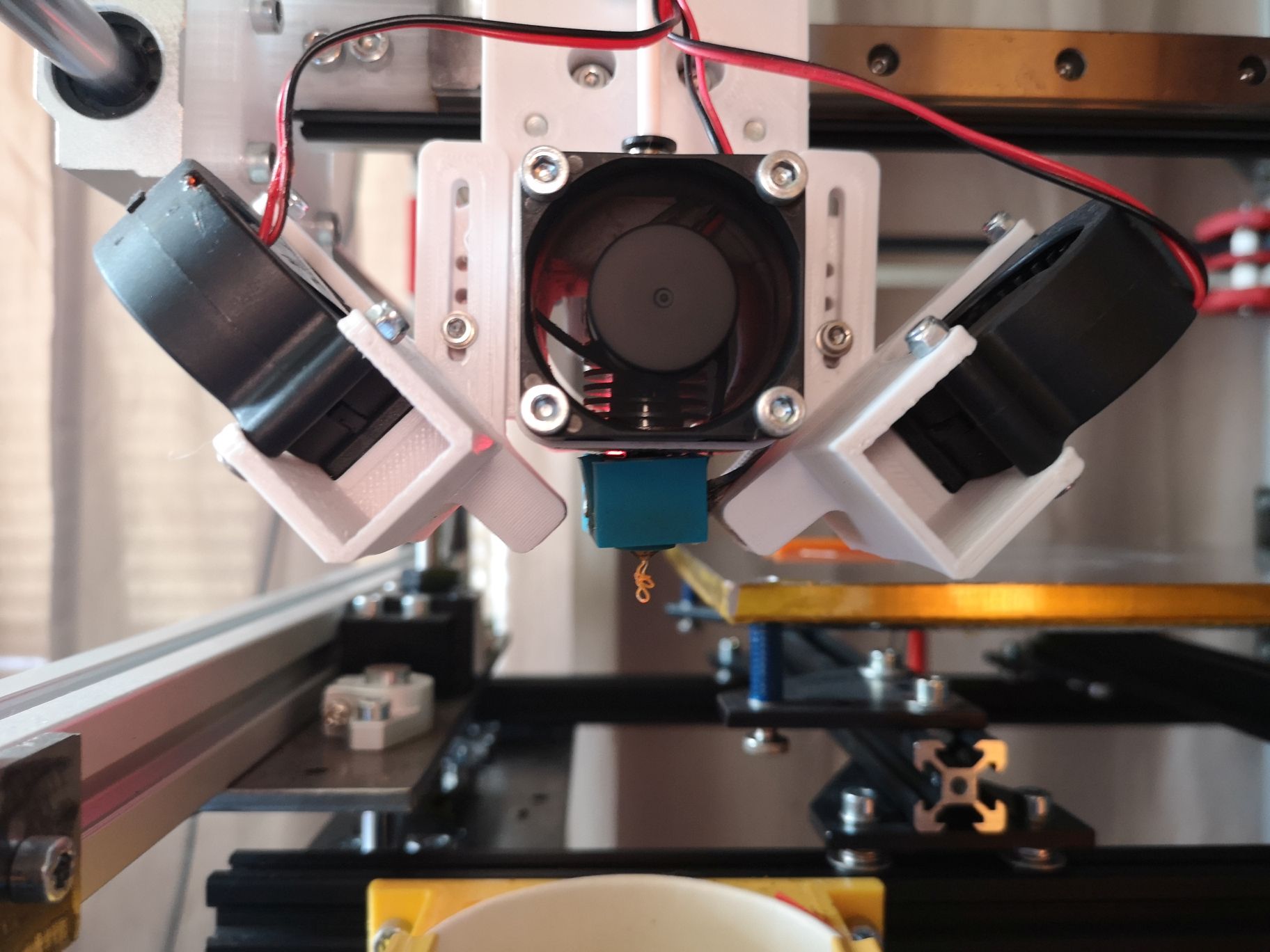

Привет,
не мисля че ще има някакъв проблем с 3D Touch или оригинала BL Touch в затворен принтер. При мен сензорът се намира точно зад дюзата на около 4см., и е на пътя на въздушният поток, който охлажда радиатора тип E3D V6. Сложил съм тих 40х40х20 вентилатор с относително висок дебит спрямо стандартните 30х30 вентилатори, които се ползват за E3D V6.

batrado Здравей,
Аз не мисля,че въпроса с охлаждането съвсем отпада и няма да има проблем.
Това,че принтера е в затворена кутия в която има елемент който подържа постоянна
температура от 110-120 градуса и когато няма приток на свеж въздух,
разбирай,че твоят "тих 40х40х20 вентилатор с относително висок дебит" ще върти въздух
с висока температура и КПД-то на охлаждането няма да е същият.
Преди години в началото печатех много и само ABS и никога не поставих принтера в затворена
кутия. Не след дълго установих три неща от които се нуждаех при печат с ABS - Много добра
адхезия с леглото,много стабилна температура при екструдиране и особено на леглото и най-важното
да няма течение на въздуха. Температурата трябва да стои като вкопана на дисплея.
Сега определено мисля положително от опита който имам, да затворя принтера от всички страни като
използвам прозрачен плексиглас но само и само за да предпазя прецизната му механика
като: релси,каретки,линейни лагери и т.н. от прах и други всевъзможно падащи финни частици и .....
Корона вируса. :-D
Поздрави и Бъдете Здрави
