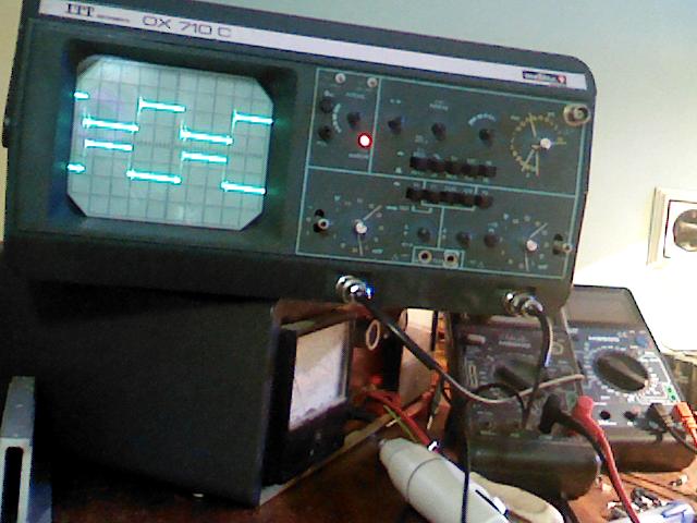

най накрая ,стигнах до някакъв /визуален / резултат! само да припомня ,че работя по моста на Лисов .
Picture 133.jpg (44.95 KиБ) Видяна 4383 пъти
графиките са снети от гейтовете на транзисторите ,без да са захранени самите те с 300-та волта ! притеснява ме малко факта ,че се виждат хармоници /иглички / в началото на правоъгалния импулс . схемата работи в диагонал ,както е известно ,за това на другите два транзистора ...графика -Няма . интересно ми е ,ако захраня силовата част с някакво напрежение -примерно 24 волта и ползвам вместо трафа -товар /кантал ,,,халоген или нещо подобно / дали ще заработи системата ....не ,че няма да пробвам ,само питам ? тук е момента и да спомена ,че първите проби ги правя с Мосфети ... импулсите от Тл-ката -към драйверите /хцпл 31 20 / ...нямат такива /иглички/-къде е проблема ?също имам и един друг въпрос -почти във всички инвертори ,захранващия нисковолтов блок е идентичен -без значение с какъв /ТОП/ е.има два диода в първичната на трафчето- 1,5 ке 200 ...и БуВ 26 -примерно . как отвеждате температурата на ценера?макар ,че го държах една седмица вкл. захранването-дразни ме факта ,че този диод грее -мисля да му спретна радиатор /по китайски стил / скоро мисля и да заварявам :)

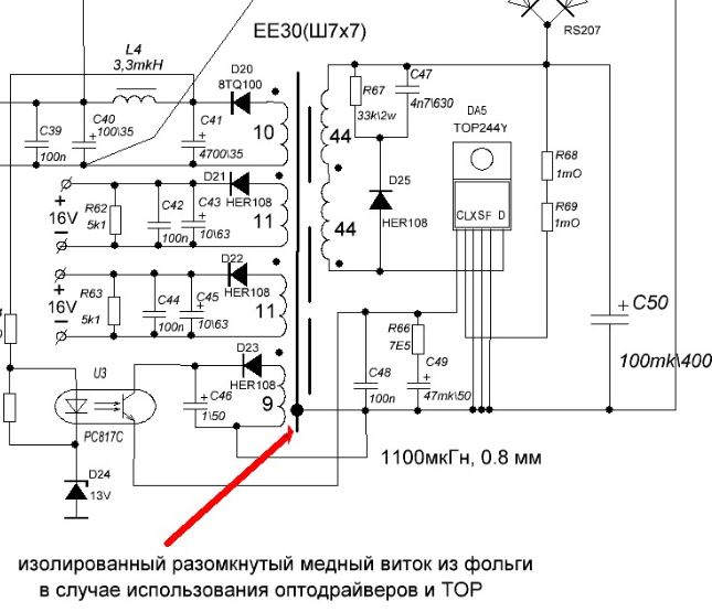

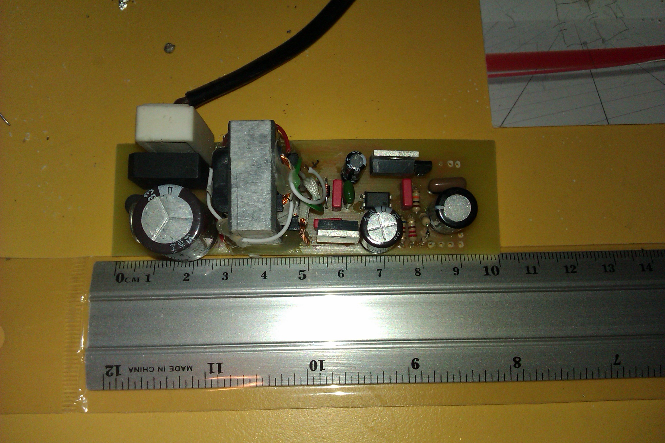

Споделете как да навия захранващия траф ? Изолация точно къде се слага и каква изолация слагате? Разполагам с проводник 0.30мм и 0.55мм... дайте съвет с коя и колко навивки за Е30 ? :partyman:
nikolaytatarov - специалист
sympathetic написа:
Уточняваи те малко че не е ясно за какво става въпрос,в случая за кои трансформатор ,по коя схема ....
sympathetic - напреднал
Захранването от схемата с атмега8.
Аз си слагам от едно полиамидно тиксо което издържа до 300 С,но става и с хартиено след всяка намотка,първичната се навива на две части ,първо половната и накрая другата половина,трансформатора го навивам само от 0.35мм за по лесно, на вторичната слагам 7-8 по 0,35 мм по памет ,но това зависи от тока които дава съответната намотка ,мисля че в комет.бг има готови трафове за тази цел.Важно е да се спазват начелата и краищата на намотките както е по схемата .
Интересува ме по точно екранировката на този траф, - м/у всички навивки ли трябва да се слага и какво слагате?
Аз не слагам екранировка,и не съм имал проблеми от към блока за захранване ,а и не всички фабрични трафове за топ имат.
