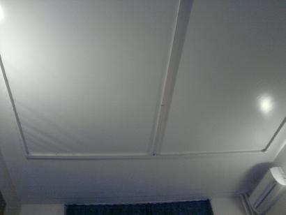

това е екрана,вдигам го на тавана да не заема място

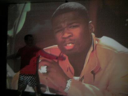

снимка
rmanov - специалист
Лентите се виждат на тъмен фон на сниките още ги нямаше

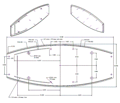

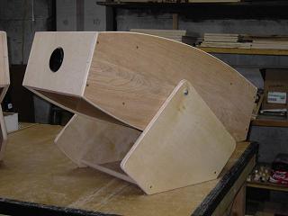

С такава кутия
extras 042.jpg (25.66 KиБ) Видяна 5616 пъти
rmanov - специалист
по тази схема
