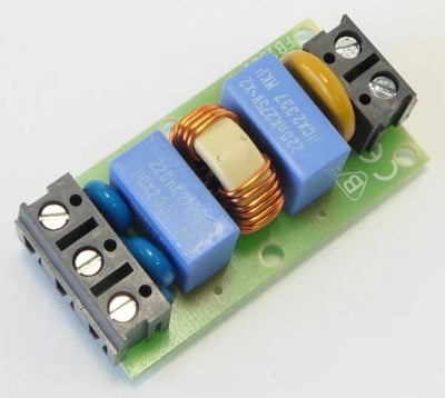

Имам и друго питане относно плафоните с диодни ленти които преработваме. Понеже идеята за мене е предимно да са с възможно най-малко елементи и шанс за дефектиране, ги правиме само с грец, електролитен кондензатор, бушонче и самата лента. Супер елементарно и за момента се оказва доста надеждно като изпълнение при мен, но така не може да се филтрират трептенията HZ от мрежата, макар, че дори и да се опитвам да ги забележа с периферното си зрение не успявам. Вижда се само на камера. Плафоните обаче трептят по-малко от едисоновите крушки и енергоспестяващите такива, а за ужаса на пурите с дросели да не говориме.
Та все си мисля тия дни дали не е възможно да се вкарат и един два диода в схемата и да се понамалят тия трептения, като идеята си остава схемата да е максимално проста и надеждна, без транзистори, интеграли и космически кораби.
Нещо да се добави по тази схема, дали ще се филтрира добре?

brad4edat, поздравления за плафона, но начина ти на захранване е опасен. Изолацията на лентите въобще не е предвидена за подключване към 230V. Бих го направил с предлаганите към лентите драйвери.

Относно опростеното захранване на плафоните - крещи си за един варистор на входа.
Особено пък с качеството и пиковете в нашата мрежа.

Не се притеснявай колега! Имам вече няколко плафона и никой от тях не е пробил или окъсил до сега! И аз мислех, че изолацията им е слаба, но щом издържа на нарочно правени тестове на каруцарско запояване и разпояване, значи няма място за притеснение при правилно спояване и взети допълнителни мерки за изолация там където се налага, ако се налага. Друго нещо е че всичките плафони, които съм преправил до сега имат доста солиден слой боя, много здрав и дебел слой боя, през който е абсурдно да стане фал, и въпреки всичко си монтирам и предпазно бушонче веднага след греца, като имам и зануляване на плафона към - на греца. Просто дори и да стане някаква проблемация с изолацията, то бушончето ще прекъсне моментално. Лично аз за себе си съм много по-спокоен и сигурен в тези плафони отколкото с китайските крушки дето гърмят и им падат балоните или енергоспестяващите дето им се палят електрониките като заря на нова година. :lol: И това, като се има в предвид, че съм докарал броя на лентичките да е такъв, че диодите почти не загряват след часове на работа, просто си остават хладни.

Хмм. тоя варистор ме заинтригува след кратко четене за него в нета. Що посъбера инфо, но пък ако помогнете с готово мнение или схема ще е супер. :partyman:
Нещо такова след греца дали ще филтрира трептенията?

Такова "зануляване" е недопустимо! Към плафона свързваш нулата или заземителния проводник ако случайно си с трипроводна инсталация.
Предпазителя се слага още на входа а не след греца.
А самите + и - не трябва да имат връзка с плафона. Минуса не е зануляване!
За варистора и схема - погледни тук:
http://forum.napravisam.bg/forum/viewto ... 20#p501514
И в тази връзка - забележи на втората схема означението PR. Интересно. С него тук са обозначили варистора. :?
Я разгледай твоите лунички с изгорелия елемент къде точно е свързан - паралелно на захранването или последователно на кондензатора?
Относно това какъв варистор да използваш - например такъв:
http://vikiwat.com/varistor-20n431k.html
Гледаш да е 431 а първите цифри обозначават диаметъра и съответно максималния ток дето може да поеме.
За случая ще свърши работа и по-малък, например 10N431.
При толкова много диоди последователно и варистор на входа може да се мине и без супресор.

Нама да помогне ама има варистори. От друга страна пък да го взимаш само заради едни варистори - безбожно скъпо.

Трептенията ще ги филтрира кондензатор с голям капацитет, като 470µF/350V или по-голям.
Преди няколко дни използвайки подобен плафон и аз сглобих схема с 5 чипа по 10W, свързани последователно и работещи на сумарна мощност около 17W.
Токоограничаващият кондензатор ( гасящият) е 6µF/400V, а филтриращия 4700µF/50V.
Схемата е тази:

То тия варистори ги дават 1w, паралелно ли се връзва в схемата, че иначе няма да устиска на мощноста на плафона ако е в последователна верига!?
Привет ivan_v твоята схема с диодите не работи с голямо изходно напрежение и имаш избор на кондензатори. При плафоните с лентички се работи с 240-340v на изхода и там приемливите като пари и размери кондензатори са около 150мф/350-400v. Въпроса е дали ще има ефект ако се реализира по схемата дето си дал с всичките елементи по нея и се заменят само изходните след греца с такива кондензатори 100-150мф/400v.

При лентите също може да се подбира схемата на свързване на отделните "12 волтови парчета ленти".
Намалявайки напрежението ( респективно увеличавайки тока) се печели от намаляване на работното напрежение на филтриращия,електролитен кондензатор, но е нужна по-голяма стойност на токоограничаващия кондензатор ( неелектролитен, 400V работно напрежение и стойност зависеща от желания ток.)
brad4edat написа:
Ами не погледна ли схемата от линка? Свързва се между фаза и нула веднага след предпазителя.
А това за минуса към плафона - ти в момента си направил галванична връзка с мрежата! Махай го тоя минус от там!
Махай го независимо какво правят "компетентните" от енергото.
А като не искаш да имаш проблеми сходни със светещ градински маркуч се поставя повторен заземител.
Както го описваш излиза че си в къща. Слагай едно земно за да ти е мирна главата,
щото като дойде една мълния при буря и да не са ти объркали фаза с нула си изгорял.
