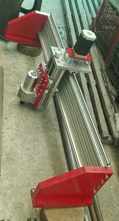

Ценков ме взе на подбив.Аз ако разбирам нямаше да ви питам за тези неща.Това че някой друг ми изработва механиката е затова ,защото хич ме няма.Виж за строителни конструкции добре.Хората каквото им кажа това правят,тъй де затова ви питам да знам какво да правя.За което съм ви благодарен за критиките и съветите.
angelfilev
- Мнения: 862
Petko1980 написа:Ценков ме взе на подбив.Аз ако разбирам нямаше да ви питам за тези неща.Това че някой друг ми изработва механиката е затова ,защото хич ме няма.Виж за строителни конструкции добре.Хората каквото им кажа това правят,тъй де затова ви питам да знам какво да правя.За което съм ви благодарен за критиките и съветите.Никой не те е взел на подбив. Питай спокойно и мнозина ще ти отговорят. Смятам, че ще бъде полезно за теб ако с няколко думи обясниш какво искаш да постигнеш като точност, скорости, материали които ще се обработват, на какъв етап е проекта и т.н.
tsenkov
- Мнения: 542
Не съм те взел на подбив.При направени и продадени над 30 машини мисля че имам някакъв опит. Ела да обмислим конструкцията. При положение че имаш достъп до машини е грешка да не се използват.Пък и аз да видя такава машина в действие и какви проблеми ще има.Ще си спестиш много труд.

Малко бавно варвят нещата ,но засега сме до тук.Остава да се направи масата и да се монтират рейките.За софтуера ще ми е нужна помощ за инсталацията и настройките.За това ще бъда много благодарен на някой колега ако ми отвори малко в нещата с настройките.

Ейй това изчисление ще ме побърка.тази предавка.с ремък т5 20 зъба на малкото колело и 60 зъба на голямото а към него прикрепено колело 26 зъба за рейката с модул 1,5 какви настройки да въведа в мача за да работи като хората (с прилична резолюция или точност)Тези драйвери с мотори които бях публикувал по рано дали ще се справят в микростъпков режим.
