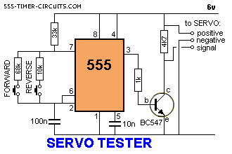

Здравейте.Извинете предварително май мястото не е тук но все пак. Имам едно питане, как аджеба мога да управлявам РЦ серво мащинка с мач3 некакви схеми да предложите. Изолирал съм исходите с оптрони така че давайте смело. Идеята е със сигнала (dir) за посока за управлявам серво машинка. На мястото на единия бутон в зависимост от посоката която искам слагам оптрон обаче не издъжа и изгаря за обикновенно реле не стига тока.
Uffo - специалист
Въпроса е решен :) благодъря за помоща :)

пет фев 08, 2019 6:55 pmUffo написа:
Може да споделиш как ??
