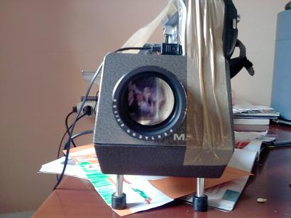

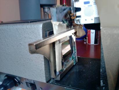

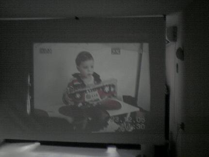

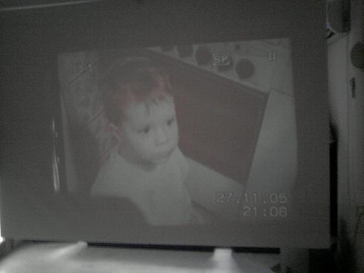

(Всеки от нас или почти всеки има "8"мм прожекционен апарат.Може ли да го преработим в такъв проектор.Все пак дава "стена"около метър ,че и повече диагонал? ) Става с апарат за диапозитиви,направих един с дисплея на една камера и излезе добър образ но с малка резолюция и се виждат точки.

Дай снимка да го видим изпълнението и картината. Дисплея от каква камера е и как си го свързал, че и аз имам един апарат за диапозитиви и се чудя какво да го правя :? :? :?
rmanov - специалист
Дисплея е от жвц камера която спря да снима и ази я разглобих,възпроизвежда сам това което съм снимал,и го имам на касети.
rmanov - специалист
ето снимка
rmanov - специалист
това е прожекторчето с камерата
rmanov - специалист
снимка
rmanov - специалист
снимка
rmanov - специалист
снимка
