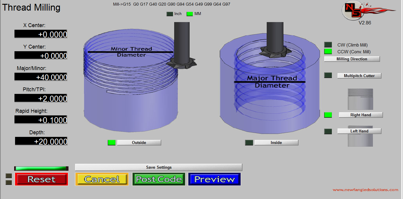

Трябва ми да направя външна резба с моята машинка,нещо такова.
Може ли малко разяснение за опцията на мача за правене на резби или софтуер.
